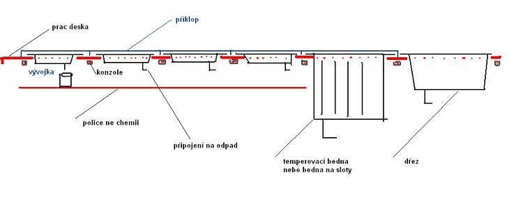

Před mnoha a mnoha lety jsem jeden čas chodil do jedné komory, kde majitel měl fajnovou vychytávku:....
něco takovýho mě taky napadlo, spojit účel a pěknost prostoru, jak nad tím tady už druhej den přemejšlím :wink: - jak bych to dělal, kdybych to dělal celý znova - potiž je podle mě v tom, že příklop(co má sloužit taky jako stůl) je velká a těžká mrcha a v tom místě kde by čekal na sklopení mám hromadu poliček a kvůli desce na pantech by tam ty poličky nešly dát
co to udělat jako vestavěnou kuchyň? misky tam položit na těsnění, nebo zalepit - bude to vana a nebude to vana
- pro rozměry papíru 30x40 a když menší na vývojku, tak miska v misce, ostatní lázně bych nechal ve větších (30x40) trvale
misky navrtat - sice surové, ale bylo by vypouštění bez manipulace s dvěma kily roztoku a pomocí jakés "sprchové" hadice nebo jen vody v nádobě by se miska dala vypláchnout shora bez jejího vyjmutí a kolem otřít
odpad z mimovývokových misek rovnou do odpadu domácího - pokud se tam stejně vylévá,
tu pracovní desku bych asi nechtěl lamino, ale nějakou na konzolách plastovou z řempa - nebo od kameníka vyrobenou - to by byla frajeřina :D
spodek bych nedělal jako kuchyň - nevejdou se tam pak nohy, nebo dát jen mělčí skříňky
příklop přes to bych dal z plastu, vyztužený žebry, tedy odendávací, nikoli sklopný - ale musel by být lehký, možná ze dvou dílů
áno, taky prodávám vestavěný spotřebiče do kuchyně :) a vymejšlím všelijakosti Vložený obrázek
zachovat možnost použít misky i sloty

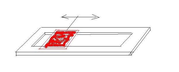

ještě jak jsem si kupoval k obědu kebab, tak jsem viděl, jak mají misky turci
výřez a miska drží za lem a může se pohybovat vlevo vpravo a dáš jich kolik potřebuješ, zbytek zakryješ, mají to z umělýho kamene a vypadá to dobře
dole by musel být nějakej odkap Vložený obrázek
