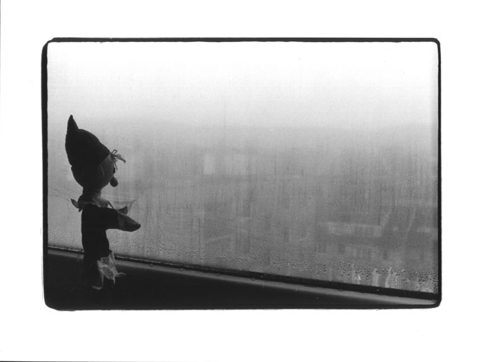

Zdravím všechny, rád bych se zeptal jakým způsobem se vytvářejí černé okraje u výsledných zvětšenin. Napadlo mě použít kontramasku a okraj osvítit, ale je to takové kostrbaté.
Má s tím někdo zkušenosti, popřípadě uvítám i odkaz na thread na foru, který tuto tématiku řeší.
Dik

Dělá se to přesně takhle :) Když je maska o něco menší, vytvoří to jen linku, například...

mně třeba takovouhle linku vyrábí zvětšovák úplně sám. mám k leitz focomatu 1c zřejmě továrně vyrobenej fullframe rámeček na kino (prej je to ukrutná vzácnost, tak nevim) kterej má díru trochu větší, než čistejch 24 x 36 mm, timpádem při usazení snímku doprostřed okolo opravdu zůstane hezká lehce neostrá linka.
dalším řešením je vypilování rámečku pilníkem od ruky, výsledkem toho je vždycky originální rám, kterej některý fotografové používaj skoro jako "podpis". viz ukázková fotka s roztřepanym okrajem od Lubomíra Vlka

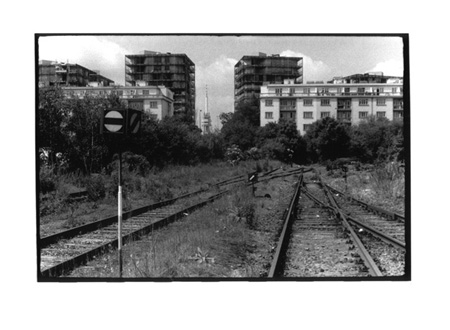

Ja viem, ze v podstate je to formalna zalezitost a mal by som riesit dolezitejsie aspekty... ale nepomozem si, pacia sa mi cierne okraje a este ked sa mi na tom staruckom zvacsovaku podari krive maskovacie fidlatka nastavit tak, aby som mal tenku ciernu linku a este k tomu naznak perforacie, chrochtam blahom :lol:
dnes som zbadal na flickri tuto foto... a i ked mi pripada trosku prehnany, ten ramik ma zaujal...
...tusite niekto ako dostat taketo nieco?
V ramci fair play voci autorovi pridavam aj link na jeho flickr: http://www.flickr.co...cow/4931660548/

to by se mi na některých fotografiích taky líbilo, přidávám se k dotazu zda nevite jak na to, koukal jsem že to praktikuje i na 6X6, což by byl muj případ.

Naexponovat nejprve ten "rám" a pak samotnou fotku umístit pečlivě do něj.
#48 ivan_maly
Publikováno 22 říjen 2010 - 16:48:49
nene, kdepak nejdřív rám, je to prosté: vypilovat si masku pilníkem sám. trochu ji nechat větší a je to. takhle vypadaly moje fotky léta, když jsem zvětšoval na magnifaxu, jehož masky nedovolovaly zvětšit plný formát.
druhá možnost je k negativu mezi skla přidat papírovou masku-
