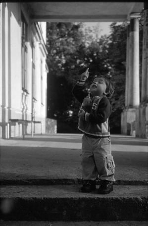

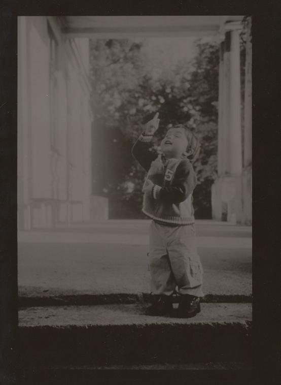

Od minulého týdne jsem neměl čas, takže vkládám svůj první použitelný, ale velmi, velmi nedokonalý výsledek:
Originál vypadá takto:
Budu muset pracovat na sladění grace papíru k diapositivu, je třeba dávat větší pozor na vypírání. Největší problém je ovšem s chybějící obranou proti halaci - zde se otevírá vděčné téma pro diskusi. Sám uvažuji zabarvení papíru odbarvitelným roztokem. Nejlépe by ovšem bylo polít si vlastní papír s antihalační vrstvou.

Publikováno 30 October 2010 - 18:18:42
Nejsnažším by zřejmě bylo zabarvit papír roztokem hypermangánu. Ten by zabránil tomu, aby se paprsky ve svetlých místech odrazily od barytáže zpět do vrstvy a tak způsobyly rozzáření světel. V ustalovači by se papír opět odbarvil. Otázka však zpočívá v tom, nezačne-li kyselý ustalovač s manganistanem reagovat jako bělič.

Publikováno 30 October 2010 - 19:05:21
pěkné ploci, upřímně, lepší než jsem čekal. myslíš, že halace je problém ? ta světla jsou sice mdlá, šedá, jakoby podexponovaná, trochu mi šlo při prohlížení ukázky hlavou napálit kontrast, prodloužit čas černění (druhá vývojka) a máš to tam. což takle papír pevné gradace, kontrastní negativ, a 2x prodloužit čas ve druhé vývojce (jede do dokončení reakce, stát se nemůže nic...)
držím palce.
On ten DIAPOSITIV je kontrastní dost, papír samozřejmě pevné gradace je(jak to u mně v devadesáti případech ze sta je). Zkoušet to tímto způsobem samozřejmě budu, papíry ještě mám :wink: . Jen jsem si musel udělat diapositivy na 6X9, protože jinak mám hrozné osvity(mám kondensor pro 6X9), citlivost jde dolů a tak jsem na kopii 13x18 musel svítit minutu :) .
Že dělá problémy halace jsem si ovšem jist. Neměl bys nějaký návrh? Co ten hypermangán?
