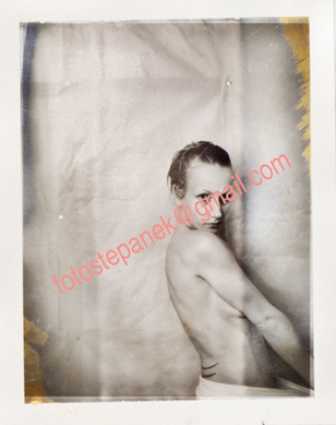

Fixace pozitivu s časovou prodlevou. Hnědnutí v rozích. Nevylučuji, že rohy nebyly zafixovány ve stejný čas jako zbytek snímku. Celkově byl tento snímek podexponovaný.

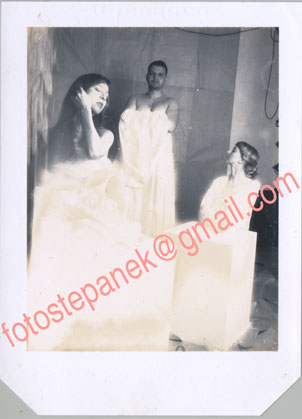

Párty u mne. Přítomné fotografy, Taťánu Ferkovou, kolegu, jehož jméno mi teď vypadlo (promiň.....) a Zuzku z Brna, mou přítelkyni (chybíš mi, Zuzko), jsem přinutil, aby se postavili před objektiv stejně jako k tomu nutí s takovou samozřejmostí své modely. Mysleli, že si dělám legraci a "duchařili", jak vidno.
Jen taková legrácka, žádný vážný záměr, kompozice prachbídná, modelové se flákají, i když Zuzka (vpravo) vypadá jako Virginie Woolfová. Fotografii by snad bylo možné použít do nějaké knihy o telekinezi a jiných parapsychologických jevech (Poltergeist:--)
Postižení mejí před sebou kostky z dřevotřísky, natřené na bílo. Právě ty se časem zcela vyšisovaly, stejně jako bílé nebo skoro bílé látky, jediný oděv, který měli povolený.
Polaroid Type 55 (planfilm, ISO 50)
