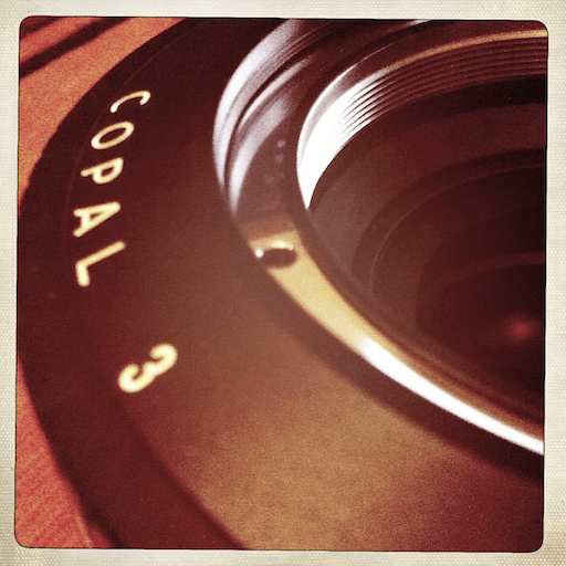

Mám problém, mám objektiv (symmar-S 240/5.6) a závěrku(COPAL #3), ale závit v závěrce je natolik hluboko že to nemůžu zašroubovat, napadlo mne že by pomohlo nějak odmontovat ten "ozdobný kroužek čímž bych se dotal PŘESNĚ kam pořebuju (ono mi to nedosáhne právě o ten kroužek). Toto jsem si ověřil googlením kde jsem nenašel jediný kus "kopálky" kterému by to zdobné okružení nechybělo.
tak se ptám - nemáte někdo tucha, jak to tam namontovat? nebo jak oddělat ten kroužek?

Na soustruhu by se určitě dal kroužek snížit. Ale pozor, oby objektiv správně fungoval, musí být jeho členy ve správné vzdálenosti. Když by se příruba snížila, šly by členy blíž k sobě. Jestli ti to nejde smonovat, mám velmi silný dojem, že ten objektiv a závěrka k sobě tak nějak nepatří. Chtělo by to víc informací a před případným řezáním pečlivě měřit.

zde na stránkách šnajdra píšou že to patří do COPAL3
viz: http://www.schneider...,5,6-240mm.html
mám COPAL3 (na fotce je přímo ten můj - foceno dnes dopoledne)
na obrázkách je to vždy běz těch kruhů uprpstřed
viz: http://www.google.cz...iw=1024&bih=566
jaké další info je kdyžtak potřeba?
dost mne to irituje jaké mám s tím sklem furt starosti

moj vyzera takto
takze problem sa bude dat vyriesit len vytiahnutim maleho mnozstva odnimatelneho kovu :D

ano, vidím že je tam závit, ale není tam nikde nic co by umožnilo to vyšroubovat

myslim, ze sa tam spomina ten tvoj kruzok, takze by to malo byt odmontovatelne
http://www.largeform...ead.php?t=22214

tu je to "trim ring" :D
http://www.largeform...ead.php?t=70381

takže to normálně, natvrdo šrubovákem vyloupnout?
ne že bych nevěřil, ale tohle bych si radši nechal potvrdit od víc lidí
a co ten závit?

Narvi pod to šroubovák a zaber .))) (já nic neřekl! :)

Já jsem to taky sundával šroubovákem, není problém.

zkus to otocit polozene na tvrde gumove podlozce...
a nebo pak ten sroubovak, pokud to nepujde, jemne do nej tukni kladivkem :)

zkusil jsem tu Kamilovu metodu s gumou (igelitový ubrus) a krásně to fungovalo...
sklo padlo jak pr**l na hrnec
akorát musím ještě pořešit jak to upnu na foťák - potřeboval bych předsunutou linhof-technika destičku bo se nevlezu do rámečku standarty (vlezu, ale zablokuju si všechny ovlásdací prvky)

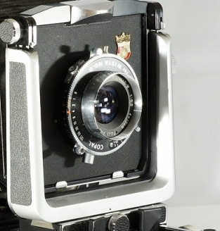

Já to nějak nechápu, co čím blokuješ? Měl jsem na linhofích destičkách upnuté různé obludnosti, ale nikdy mi to nic neblokovalo. Vždyť jde o normální sklo, normální závěrku.

postoupil jsi do dalsiho levelu, ale take to nechapu, Copal 3ka je standard ne?
To by se ti na to tvoje Toyo melo vejit bez problemu.

ty tvoje desticky jsou dost velike... tak ted nevim, posli foto co s tim mas.

ano jde o normální sklo, pokud se nepokoušíš nacpat 9cm závěrku mezi 9cm vzdálené standarty...
