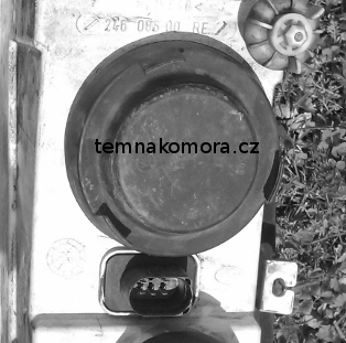

#21 pakoo
pakoo
  • 22 příspěvků(y)
Publikováno 10 prosinec 2011 - 10:25:28
Hosi, ja jsem onehda rozflakal predni svetlo na octavke,vymenil ho. . .to stare, se mi valelo v dilne .. .volal jsem zrovna filmy v troch plastimatkach najednou a mel jenom 2 vicka. . .kouknu stranou a vidim ze svetlo (parabola kam se strkaji zarovky) ma zezadu prachovku z gumy. . hadejte na co jsem ji pouzil ?!! ta vec tam sadla uplne paradne, dasesni udelat prave ten podtlak a nic netece !
neutracejte drahej peniz na zahranicnich servrech, improvizujte po cesku !vase radost bude o to vecsi a budete na sebe hrdiii. . .Plastimat jedine s dilama SkodaOctavia :wink: Vložený obrázek
