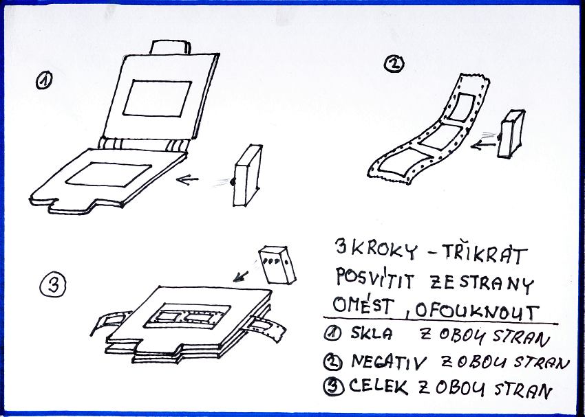

#11 RHx
  • 5 876 příspěvků(y)
Reputace: 449
Publikováno 17 duben 2010 - 09:56:49
já ti to odpoledne načrtnu, nebo vyfotím
než to vysvětlovat uvidíš názorně - uvedená kontrola je velmi spolehlivá, aspoň pro mě

#13 RHx
Reputace: 449
Publikováno 17 duben 2010 - 12:28:59
tedy svítím svítilnou s žlutou a zelenou diodou ve směru šipky, at si každej posvítí čím je libo, mi tohle funguje
svítilna ve stojánku, svítím, kontroluju a ometám či ofukuju - mám pro to obě ruce volné
nakonec zaklapnutej rámek s filmem ještě prosvítím ze strany horní i dolní část a svižně založím do zvětšováku
oblíbil jsem si práci se skly a s tímhle postupem nemám velké obtíže s prachem
pro jeden záběr je to asi minuta práce
vlastní skla v rámku čistím na radu kolegy - lékarský líh, vata - vyčistit a po uschnutí ofouknout
(dríve jsem používal s vatou dest. vodu, nebo orig. kapalinu na čištění optiky, líh se zdá lepší)
#14 RHx
Reputace: 449
Publikováno 17 duben 2010 - 12:33:44
jo a nesmí svítit lustr, prach je vidět při pracovním světle v komoře, tedy červené či zelené přítmí

#20 misokoren
misokoren
  • 115 příspěvků(y)
  • LocationSvätý Jur
Publikováno 19 duben 2010 - 21:37:42
dik za rady. práve som to vyskúšal a je to ozaj v poho....:)
len si musím zvyknúť na slabunké svetlo "LED svítilny"
