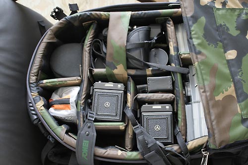

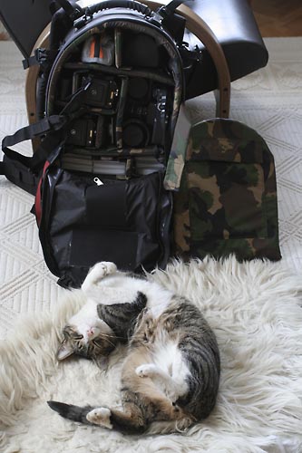

Jako batoh doporucuji sehnat starsi (vyroba skoncila) batoh Treksport Alpin 55,
a do toho udelat vnitrni vystelku, mam to takto a vejde se mi tam :
Mamiya RB67 s nasazenym sklem a kazetou
3 dalsi skla
filtry, filmy, dratenky, kazeta
na Lee filtry mam origos futralek + kazdy filtr jeste v takovem sametovem pouzderku od Cokinu, B+W filtry v origos krabickach.
To vse se vejde do horni casti batohu, do spodni se vejde svacina, ci nahradni obleceni.
Zkusim nafotit a poslat, ale jinak je to presne tento batoh :???:

Ale ten kocour, je můj ;)

Ja si prave rikal, ze bych do batohu (kterej uz mam a mohl by slouzit i normalne) daval nejaky stary fotobrasny co se daji levne sehnat a pripadne nosit/vozi samostatne - bylo by to flexibilnejsi. Ale je pravda, ze Tvuj batoh vypada moc dobre a dotazene. Z ceho je udelana ta vystelka? Zatim jsem slysel akorat o pouziti karimatky.
