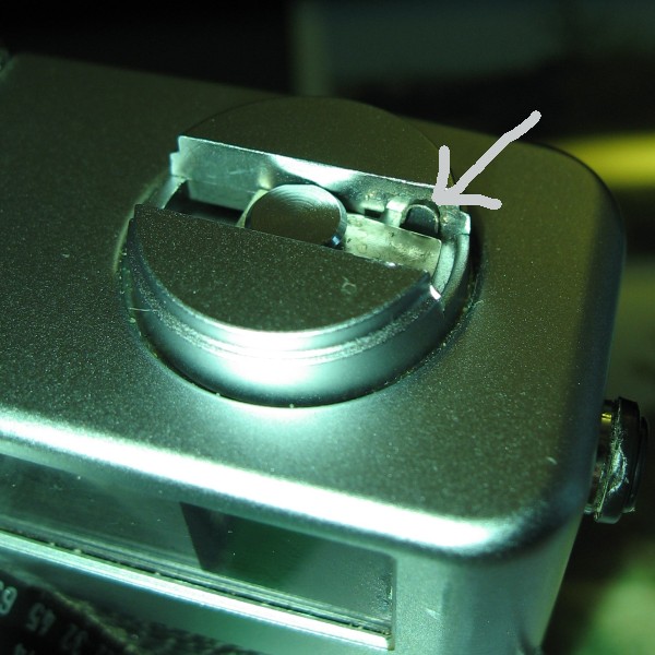

Mám prosbu ke všem, co malinko znají tento foťáček.
Koupil jsem ho a dnes mi byl doručen, jenomže jsem našel nějaké nedostatky. Páčka na přetáčení filmu zpět do kazety odpadla a všiml jsem si, že ji nedrží plechový háček na jedný straně. Na fotce je ten co tam zůstal. Jde to nějak jednoduše nahradit, nebo opravit?
Pak taky je bez baterek a závěrka sice klape ale neotvírá se. Je to normální? Musím tam mít baterky, nebo to jde i bez nich a taky závěrka je poškozená? Chová se jako nastaven na čas B.
Děkuji za rady a pomoc, mám se totiž rozhodnout, jestli ho vrátim nebo se domluvíme na slevě.

Publikováno 2 leden 2008 - 15:37:24
Himatica F mam, je to fajn strojek. Ale ten tvuj je tedy vazne dobitej... :D
Packa je potreba jako u jinych manualnich fotaku na zpetne pretoceni filmu do kazety a otevreni prostoru s filmem (vytazenim nahoru). Mozna je to prasarna, ale napada me, ze bys do toho vyrezu zalepil nejakou kovovou tycku (rozmeru sirky), ktera by mela stacit na otaceni s hridelkou i vytazeni knofliku. Jine reseni me nenapada (krome nejakeho fachmana, ktery to umi kompletne opravit... :wink: )
O barkach se tu diskutovalo uz nekde - daval jsem tam odkazy na reseni problemu s nahradou puvodni rtutove baterky.

#5 Golfista
Publikováno 2 leden 2008 - 15:44:34
A jak je to s tou závěrkou? Začne chodit po vložení baterií, nebo je taky v pr...
Zvuk má normální, natáhnout jde, po stlačení spouště cvakne, ale jakoby tam bylo B-čko. Ovšem bez jakéhokoli pohybu závěrky.

#7 Golfista
Publikováno 2 leden 2008 - 17:14:35
Rozhodl jsem se, že si ho nechám. Protože po vložení baterií (SR 44) opravdu vše funguje. Závěrka otvírá a čas se mění podle světla. Jestli je vše správné zjistím až po nafocení testovacího filmu.
Dělali jste nějaké korekce citlivosti s těmito baterkami? Jaké?
Ale problém je ještě jeden, nemám krytku objektivu.
Proto vyzývám všechny, nenajdete nějakou plastovo-gumovou krytku, kterou lze nasadit na průměr 48mm a nebude vám chybět?

Minoltu HI-matic F jsem si taky nedávno pořídil. Měl jsem štěstí že byla i s krytkou objektivu a baterkama. Korekce citlivosti jsem žádné nedělal. Citlivost jsem na fotoaparátu nastavil přesně podle filmu a zdá se že je to tak dobré. Nějaké závěry ale zatím nechci dělat, protože jsem s Minoltou vyfotil doposud jen dva filmy.
#15 armas
armas
  • 523 příspěvků(y)
  • LocationOdolena Voda
Reputace: 31
Publikováno 2 leden 2008 - 21:09:55
Také mám baterku 1,5V. První film, focený bez filtru a exponovaný na nominální citlivost (Ilford Pan 400 @ 400) vyšel velmi mírně exponovaný. Pak jsem fotil s nasazeným světle žlutým filtrem a podexpozice byla silnější (což by teoreticky neměla být - čidlo expozimetru je za filtrem). Nicméně doporučuji uměle snížit nastavenou citlivost jak jsme uvedl výše.

Zrovna jsem pověsil druhý zkušební film (Pan 400, focen jako 200) volán v Id-11. Vše perfektní, o ostrosti budu vědět víc po prvních zvětšeninách. Ale co mě zarazilo. Jeden snímek je naprosto průsvitnej. Jako by jsem ho udělal s krytkou, ale to je nemožné, žádnou nemám. Je to třetí snímek od konce toho filmu.
Jak je to možné? Co se mohlo stát?

neotevrela se zaverka, jen cvakla. obcas se to u starsich strojku muze stat...

No, asi to mozne je, ze se to obca stava. Ja s nim fotil pred Vanoci v alpach pri -8°C. Fotak jsem mel pod bundou, takze nepromrznul. Ale z exterieru zadne fotky - proste pruhledne okenko - 6x za sebou. A to jsem mel krytku zarucene sundanou, navic jsem fotil asi na ctyrikrat. Z interieru to vyslo v pohode. Tak mam pocit, ze se mi proste neotevrela zaverka. Ale jinak problemy nejsou...
