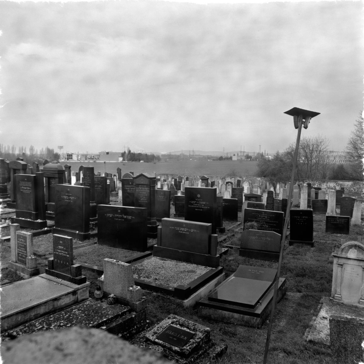

Při pokusu o zimní focení mi vznikly na negativu podivné tmavé fleky - viz přiložený soubor. Foma 100, krátce předmočeno a voláno v Pyrocatu HD od jirin_ola 12 minut. Přerušeno oplachem ve vodě, ustáleno TF2kou a vypráno pod vodovodním kohoutkem. Nakonec destilka a Mirasol.
Setkali jste se s něčím podobným? Jako hypotéza mě napadá, že jsem mohl zakládat špinavou rukou (ale to bych čekal klasické papilární linie, ne šmouhy), případně kondenzaci vlhkosti na emulzi - bylo to zimní focení, tj. nabitý foťák z tepla do zimy a zase zpátky. Byl to můj několikátý svitek v Jiřího Pyrocatu a už  jsem se začal cítit, že mám proces docela uchopený, a teď tohle... :(
Za radu děkuju

je to hodně zvětšeno? svitek?   ve kterém místě  políčka  to je?

Je to svitek, neprošlý. Ani první, ani poslední políčko - tipuju tak dvanácté z patnácti. Zvětšeno ano, ale ne moc - šmouha má tak dva cenťáky (= menší polovina šířky záběru). Nachází se při horním okraji; horní kraj výřezu je kraj políčka (nebo těsně pod).
Mimochodem, když jsem si na tu šmouhu zvykl, tak se mi i líbí, ale zajímalo by mě proč tam je

Nedokážu  odpovědět.  Kdyba ta šmouha byla na negativu  tmavší (na pozitivu  světlejší),  měl bych podezření na mechanický vliv (při  namáhání emulze  tlakem,   např.  ohybem-zlomem filmu,   či nárazem, může emulze tmavnout jako při osvitu),  ale  takovou šmouhu, jak je na fotce, jsem nikdy neviděl.  Ale  ta  šmouha je tmavší,  tj. na negativu světlejší,   tak bych  sám sebe podezříval,  že jsem při rozmotávání filmu či jeho soukání do tanku máznul  kousek emulze prstem  nedokonale umytým  od  ustalovače.

Hele, to bude ono! Teď mi dochází, že jsem to volal v noci po pozitivní seanci - chtěl jsem využít čas, než se vypere baryt - a možná jsem při uklízení sahnul na mokrou lahev s ustalovačem.
Jiří, jsi hlava!

V obdélníčku jsou ty tečky, které jsou patrné na každé fotce, kde je jednolité pozadí. Jinak těch fleků je tam jak naseto. Když jsem fotil mou drahou polovičku, tak i pleťovka byla pěkně kropenatá. Ty fotky vám ale prej ukazovat nemám :)
Něco jako ty fleky v obdélníku jsem si vyrobil bordelem na skle rámečku.
No.
Tohle rozhodně světlo nedělá. Spíš mi to připadá jako cosi ulpělého na negativu. Nebo, což se mi zdá ještě pravděpodobnější, něco hned "vedle" negativu... a že je to na každé ZVĚTŠENINĚ - až teď si všímám, že nikde nepíšeš o chybách na negativech - STEJNÉ, řekl bych, že zvětšuješ mezi skly a nemáš je vypucovaný! Vúbec - vidím tam dost i dalšího bordelu.  :mad:
Co ty na to?? He?
Většina toho bordelu je prach na fotkách, které jsem fotil mobilem pod stolní lampičkou. Přiznávám nicméně, že některé ostřejší tečky mohou býti ze sklíček, teď když je zkoumám pod ostrým světlem, je tam pár vrypů či něčeho, co nejde vyčistit. Faktem ale zůstává, že na fotkách z bronicy, se stejným filmem, vývojkou, sklíčky, MG filtry atd... žádné takové fleky prostě nejsou...
Jdu zkusit udělat kontakty!

Tak jo, kontakty jsou čisté, pod lupou krásně čistá nebíčka. Mohl jsem to udělat dřív, pravda. Nicméně stále nechápu, že to na fotkách z jiných foťáků není vidět ani trošičku. No, jdu zkusit vypucovat sklíčka nějakým rozpouštědlem, možná si ale nechám spíš nařezat nové, ať tam nemám ty vrypy. Díky všem!

... nechci vypadat jako pedant... ale sám víš, že udržet čistá skla dělá některým problém. ;) Pucovat a kontrolovat pořád 6 povrchů?!
Nevím tedy čím zvětšuješ, ale vyprd bych se na ně a dával to mezi maskovací rámečky. Pokud nejsou, dají se svépomocí vyrobit. Zrovna jsme to řešili ve vlákně Magnifax 4.
Nebo, jak už bylo mnohokrát vyřčeno - nahoře antinewton, dole maska.
Každému co je mu bližší. ;)

Od doby, co jsem byl v učení (a teď se opakuju) u mistra fotolaboranta, mám dole masku, nahoře antinewton a každý negativ protáhnu před založením mezi prsty.
Všechna neviditelná a zatoulaná cizí tělesa zmizela.
To horní, v podstatě téměř rozptylné sklo, jsem neofoukl ani nestřel už léta. To už by muselo být poleno aby bylo vidět na zvětšenině.
Jo, asi to udělám tak. Už jsem si takhle udělal rámeček na kinofilm z černého obalu na cédéčko, jelikož ty newtonovy kroužky nebo jak se tomu nadává, mi dělaly ze zvětšování peklo. Zkusím sehnat AN sklíčko, a spodek zas z něčeho vyříznu. Díky! :)

Ten rámeček na negativ nedělej z umělé hmoty, bude se tam snadno tvořit statická elektřina.
Já používám dvě skla. Celý rámeček jednou za čas nastříkám antistatickým sprejem a vytřu hadříkem.
Na skle mi ale všechny antistatické přípravky-utěrky dělaly čmouhy, proto je očistím ubrouskem na brejle z Lidlu.
Negativ protáhnu skrz mikrovláknou utěrku nebo prstama setřu a těsně před založením filmu balónkem se štětcem (z uhlíkových vláken) ofoukám a ometu.
Pak kontrola v šikmém světle.
Spodní sklo bych asi vyměnil za masku, ale mám rád okraje svitkového filmu.
