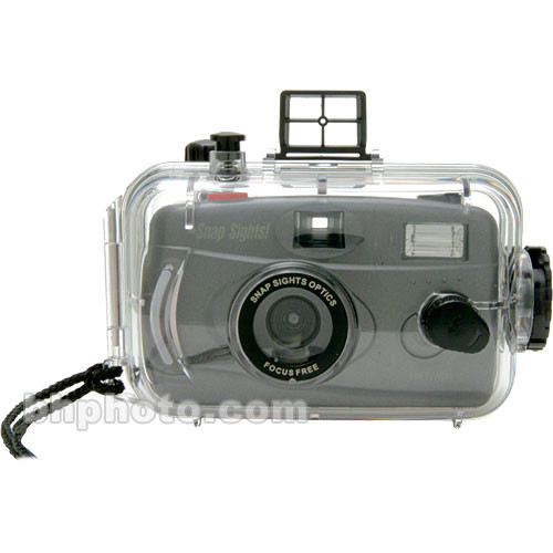

Nikonos alebo iny podvodnik
11 odpovědí na toto téma
#1 duuri
duuri
  • 938 příspěvků(y)
  • LocationBratislava, SK
Reputace: 341
Publikováno 17 duben 2025 - 11:48:59
ahojte, blizi sa leto, cas vyletov k vode a rad by som doplnil lomo fisheye niecim profesionalnejsim..
Ma niekto tipy alebo skusenosti s podvodnim fotoaparatom? pripadne vie o nieco na predaj ?
#2 Orfanic
Orfanic
  • 305 příspěvků(y)
Reputace: 109
Publikováno 17 duben 2025 - 13:11:02
Do jaký hloubky to má být?
Já mám na letošní léto Snap Sights. Sehnal jsem to asi za 50 Kč na takové to moje bazénové focení do 2m hloubky.
https://www.lomograp...p-sights/photos
#3 duuri
duuri
  • 938 příspěvků(y)
  • LocationBratislava, SK
Reputace: 341
Publikováno 18 duben 2025 - 15:36:57
to vyzera fajn ale asi by som chcel nieco viac moznostou nastavenia
#4 Spachal
Spachal
  • 82 příspěvků(y)
Reputace: 23
Publikováno 18 duben 2025 - 20:57:24
Předpokládám, že dotaz je na analog. To už dnes bude asi vážně oříšek, najít něco stále funkčního, utěsněného a profi. O jaké maximální hloubce se zde bavíme?
Pokud byl dotaz na obecné focení pod vodou, teda v dnešní době už digitál, dej vědět, několik pětiletek s focením pod vodou mám za sebou.
#5 duuri
duuri
  • 938 příspěvků(y)
  • LocationBratislava, SK
Reputace: 341
Publikováno 18 duben 2025 - 21:12:11
par metrov, nic vazne.. Viem ze na nikonos sa daju zohnat tesnenia..
#6 Halka
Halka
  • 240 příspěvků(y)
  • LocationDevínska Nová Ves
Reputace: 74
Publikováno 22 duben 2025 - 14:57:26
Ak by si našiel Nikonos IV-A, niekde by sa mi mal povaľovať set náhradných tesnení a mazania (dostal som ich k môjmu, ktorému kľakla elektronika po vyfotení prvého filmu, ani prvého fotenia v daždi sa chudák nedožil).
#7 Spachal
Spachal
  • 82 příspěvků(y)
Reputace: 23
Publikováno 23 duben 2025 - 09:20:17
Je to jen můj subjektivní názor, ale cpát v dnešní době analog pod vodu není dobrý nápad. A to hlavně z důvodu toho, že utěsnit case bude problém. Nový futrál se už dá těžko sehnat, staré materiály se mění, křehnou, prostě ta pravděpodobnost vytopení je dle mého názoru vysoká.
Já už dlouho zastávám názor, že pod vodou není otázka zda někdo vyplaví fototechniku, ale kdy ji vyplaví. Já jsem na tohle vcelku pečlivý a stejně jsem už těch toťáků zlikvidoval více, než milé bylo ;]. Za mě je ideální foťák pod vodu takový, který už má sám o sobě nějakou voděodolnost a ten zavřít do pevného futrálu. Nejčastěji totiž 'zateče jen trochu', což třeba ve slané vodě ale stačí ve většině případů ke spolehlivé likvidaci toho, co je uvnitř. Pokud je foťák alespoň trochu odolný, stačí jen voděodolnost a ne vodotěsnost, je šance na záchranu rapidně vyšší.
Leč to se už zase (fuj!) bavíme o těch digitálech .. Nu, hodně štěstí! :]
#8 duuri
duuri
  • 938 příspěvků(y)
  • LocationBratislava, SK
Reputace: 341
Publikováno 23 duben 2025 - 09:30:02
Je to jen můj subjektivní názor, ale cpát v dnešní době analog pod vodu není dobrý nápad. A to hlavně z důvodu toho, že utěsnit case bude problém. Nový futrál se už dá těžko sehnat, staré materiály se mění, křehnou, prostě ta pravděpodobnost vytopení je dle mého názoru vysoká.
Já už dlouho zastávám názor, že pod vodou není otázka zda někdo vyplaví fototechniku, ale kdy ji vyplaví. Já jsem na tohle vcelku pečlivý a stejně jsem už těch toťáků zlikvidoval více, než milé bylo ;]. Za mě je ideální foťák pod vodu takový, který už má sám o sobě nějakou voděodolnost a ten zavřít do pevného futrálu. Nejčastěji totiž 'zateče jen trochu', což třeba ve slané vodě ale stačí ve většině případů ke spolehlivé likvidaci toho, co je uvnitř. Pokud je foťák alespoň trochu odolný, stačí jen voděodolnost a ne vodotěsnost, je šance na záchranu rapidně vyšší.
Leč to se už zase (fuj!) bavíme o těch digitálech .. Nu, hodně štěstí! :]
kupil som nikonos IVa, tesnenia som tiez nasiel..
Ak by si našiel Nikonos IV-A, niekde by sa mi mal povaľovať set náhradných tesnení a mazania (dostal som ich k môjmu, ktorému kľakla elektronika po vyfotení prvého filmu, ani prvého fotenia v daždi sa chudák nedožil).
zohnal veru :) nasiel som tesenie okrem zadneho ale to mi jeden pan pozrie v zasobach..ale rad ta tych tesneni zbavim :)
Ak by si našiel Nikonos IV-A, niekde by sa mi mal povaľovať set náhradných tesnení a mazania (dostal som ich k môjmu, ktorému kľakla elektronika po vyfotení prvého filmu, ani prvého fotenia v daždi sa chudák nedožil).
zohnal veru :) nasiel som tesenie okrem zadneho ale to mi jeden pan pozrie v zasobach..ale rad ta tych tesneni zbavim :)
#9 duuri
duuri
  • 938 příspěvků(y)
  • LocationBratislava, SK
Reputace: 341
Publikováno 8 květen 2025 - 11:56:48
tak nikonos dorazil, cestu prezil aj napriek pokusu predajcu a amaterske zabalenie..tesnenie objektivu a dvierok vymene. a napriek tomu voda sa dostala dnu v kyblovej skuske:( po vysuseni funguje, ale podvodna kariera skoncila:(
Přiložený soubor  IMG_9143.jpeg   53,91K   2 Počet stažení
#10 JirkaM
  • 1 391 příspěvků(y)
Reputace: 1 125
Publikováno 12 květen 2025 - 10:16:35
Tuším, že to asi není tebou uvažovaná cesta, ale co takhle Olympus TG-7?
#11 duuri
duuri
  • 938 příspěvků(y)
  • LocationBratislava, SK
Reputace: 341
Publikováno 29 květen 2025 - 20:01:14
Tuším, že to asi není tebou uvažovaná cesta, ale co takhle Olympus TG-7?
obcas som si pozical nejaky starsi olympus a moc ma to veru neoslovilo..ten vystup bol hrozny..
samozrejme mi to nedalo, takze dnes prisiel dalsi fesak:
Přiložený soubor  IMG_9456.jpeg   169,95K   2 Počet stažení
a zohnal som aj ten snapsight..tak uvidime ktory vydrzi ponor :D
obcas som si pozical nejaky starsi olympus a moc ma to veru neoslovilo..ten vystup bol hrozny..
Tuším, že to asi není tebou uvažovaná cesta, ale co takhle Olympus TG-7?
#12 Spachal
Spachal
  • 82 příspěvků(y)
Reputace: 23
Publikováno 3 srpen 2025 - 12:51:46
.. jen pro info, pokud by to bylo stále aktuální ..
Přiložený soubor  2025-08-03 13_50_58-Facebook a 1 dalš stránka – Facebook – Microsoft​ Edge.jpg   150,99K   1 Počet stažení
Foto bazar starých skel | Podvodní legenda od Nikonu | Facebook
