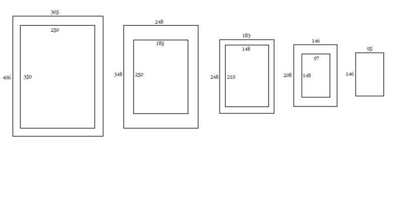

Tak jsem přemýšlel, jak zredukovat to množství železa, až jsem došel k takovému řešení: Vycházím z nejčastěji používaného formátu 30x40. Vnitřní výplň je zárověň vnějším rámem následujícího formátu. S tou dírou ve výplni si už pri zvětšování poradím.

Ten obrázek je nějaký široký, ošklivě to roztáhnul. Moderátoři pomóóóc, něco s tím udělejte nebo to smažte.

pak tady mám nákres acerův, na odkazu:
tady

Také bych se s dovolením přidal. Mám celou sadu z minulé zakázky a používám ji k plné spokojenosti. Chtěl bych ji doplnit ještě o nudle 1:2
Zdá se, že cenu nejvíc ovlivňuje plocha plechu, proto jsou výplně dražší, než rámy. Minule jsem to vyřešil šalamounsky (viz. příspěvek z 12.4.) a vyšlo to cenově velmi výhodně.
Pro pány moderátory: Ten obrázek jsem nedopatřením vložil moc široký a ono to příliš roztáhlo stránku. Škemral jsem o opravu a vy nic, na co vás máme? 8-O

Fajnový to nápad.. tož já bych měl taky zájem, do konce týdne bych vymyslel co chcu. Plechy možou být do tloušťky 5mm? A jak tlusté plechy na 40x50 baryty?
podle vkusu každého komorníka
co sem se ptal na rozmezí síly plechu, tak mi řekli "libovolně"
pozor na velké hmotnosti, kilový rám by byla už dost velká hmota na manipulaci

Mno mi jde o to, aby to bylo dostatečně těžké na zatížení, ale nebylo to zbytečně těžké kvůli manipulaci. Hmotnost si spočítám z objemu, materiál je železo? takže hustota cca.7,8g.cm-3:D Takže jak těžký rám je třeba na ty velké baryty? V tomto ohledu nemám zkušenosti, ale tipuju tak půlkila až kilo..
#94 Pavel_P
Publikováno 14 prosinec 2008 - 19:47:10
Mám 3mm a přijde mi to akorát...

Bohužel u tl 3mm/ příp. i 2 mm/ se při světlém pozadí či světlém vnějším obvodu foto odrážejí hrany rámečku. Je to samozřejmě dáno i výškou světelného zdroje od papíru /či úhlu dopadu světla na papír /. Možná je to problém individuální. Jen upozornění. Jinak vše OK- baryt 40x40 až 50x60 leží jako deska / širší okraj rámu od 30 mm /

Oblep hrany ciernou textilnou paskou, ak by boli chlpky, naslin prst a par krat to prebehni a je to :)))
psal jsem ti soukromou zprávu...

Potřeboval bych jen ty "výplně" cca 130x400mm na nudle.
Šlo by? Já bych dodal přesné míry.
Dík
#99 RHx
Publikováno 15 prosinec 2008 - 16:43:14
nevidím potíž, pošli mi na mail nákres, psal jsem dneska orientačně do firmy a čekám na odezvu
každopádně bych to zadával do výroby na zač. ledna
