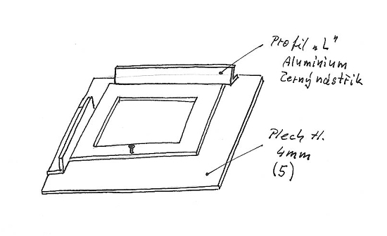

#210 RHx
  • 5,871 příspěvků(y)
Publikováno 15 February 2010 - 10:59:00
existuje pět způsobů, jak používat pevnej rám, zaznamenal jsem dotaz jak to dělám já, slíbil jsem to vyfotit, na to jsem zapoměl, tak jsem to nakreslil
podkladová deska z plechu tak 3-5 mm o 30mm + větší, než rámek
na ní nalepené profily z hliníku - nastříkal jsem je černou
baryt foma se dost kroutí, tak jsem je dal vyšší - asi 10 mm
dorazím zkušební papír vlevo nahoru o oba profily a přiklopím rámek
rozsvítím a nastavím zvětšovák
pohybováním celku i s tou podkladovou deskou nastavím do potřebné polohy - váha dohromady jistě přes kilo, tak se to nepohne
rámek zvednu, posunu - položím na ty hliníkový profily nahoru
vložím pod to papír a rámkem zatížím
dolů pod plotnu je dobré dát něco nesmekavého, ale taky nepružného
zručnější si můžou rámek chytit nějakým pantem, k tomu jsem ještě nedospěl

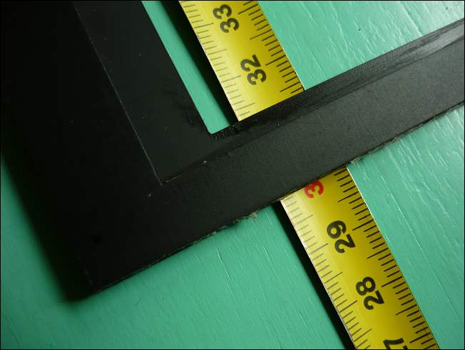

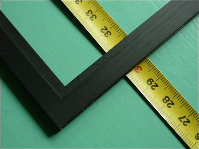

#216 jenda1250
  • 3,570 příspěvků(y)
Publikováno 17 March 2010 - 20:17:59
Odpovím částečně za Radima. Před časem jsem si nechal uříznout dva rámy, na 24x30 a 30x40, z 4mm plechu, šířka okraje asi 2.5cm. Vypadá to dobře, nic se nekroutí, takže po mechanické stránce spokojenost. Bohužel případ od případu se mi podél některé strany dělal tmavší okraj, evidentně odlesk od řezu - ač začerněno. Rozhodl jsem se to vyřešit tenčím plechem, 0.5mm. Výsledek ještě nemám vyzkoušený, neb jsem si tuhle tenkou masku dneska vyzvedl (tímto děkuji Radimovi za ochotu, organizaci... a prostě za všechno :)). Nicméně první testování "na sucho" ukazují, že bude sice manipulace možná s takhle tenkým plechem, ale na barytu asi bude chtít zatížit, v ideálním případě na něj přilepit silnější plech (asi 3mm) s větším středovým otvorem. Nejdřív zkusím zatěžovat po obvodu pásovinou a pak se uvidí.
U tak uzoučkého plechu jako píšeš, bych se u tenkého plechu bál deformací.
#217 Niraj
Niraj
  • 213 příspěvků(y)
  • Locationskoro Litomyšl
Publikováno 17 March 2010 - 21:25:27
To je zvláštní, jak se tam může dělat odlesk od řezu, když je to černý. Safra, to mě děsí .....
Jinak nechci přesně ten rozměr, co uvádí Radim, resp. vnější ano, ale vnitřní, kvůli vypínaní, bych potřeboval tak 1,5-2cm menší na všech stranách, což už by se víc blížilo těm tvým 2,5cm. Tloušťku bych volil teda asi 2mm, to je takový kompromis. Ještě to musím promyslit.

Nebo jsem jenom moc velkej puntičkář a hnidopich :-), pozoroval jsem to samé i u rámu kaiser 18x24 :wink:.
#220 RHx
Publikováno 17 March 2010 - 22:59:47
Ahoj Radime.
Na předchozí stránce příspěvků jsi dal pár náčrtků svých rámů. Mimo jiné i 305x305 s vnitřkem 280x280. Nějakej podobnej by se mi na moje čtverečkaření hodil. Dělám v podstatě jen na baryty Fomatone MG. Dle tvé zkušenosti - stačí tl.1mm nebo raději 2mm nebo 3mm?
A prosím Tě, kdy by byla další várka objednávek. Měl bych zájem o 2-3 plechy. Nespěchám, počkám až bude víc zájemců. Díky.
já jsem ty odlesky zažil jednou, když jsem dělal 28x28cm a rám měl sílu 3 mm u okraje fotografie
podle mě ten sendvič 1 mm dospod a na to nalepit 2-3 mm (já mám ten horní 3 mm) dá dohromady celek - těžkej akorát, tuhej dost
kdy bude další kolo nevím (že sis nevzpoměl dřív :wink: ), já mám rámů několik kilo v komoře a několik kilo připravených k expedici v balících v krámě - na poštu půjdou asi zítra
#221 hajkys
hajkys
  • 459 příspěvků(y)
Reputace: 128
Publikováno 17 March 2010 - 23:17:12
trik je v tom, že to musí bejt matný. Lesklá černá je taky zrcadlo jako prase. Já mám tenhle problém při skenování - rámeček je z hladkýho černýho plastu a promítá se u krajů do snímků...

Teď při zhotovování nákresů mě tak napadlo,zda-li by šlo zhotovit namísto pravoúhlých rohů,rohy mírně zaoblené.Mám na mysli u vnitřního rozměrů rámu.To by se mi na fotografii asi zamlouvalovíce.
Možná by stačilo vyhotovit je pouze na vnitřní výplni pro černé rámy.
#249 Punkomat
  • 1,187 příspěvků(y)
Publikováno 16 May 2010 - 07:36:42
Tak nákresy mám již hotové,pošlu je zítra.
V jednom nákresu ve foru jsou namalovány hliníkové L profily jako zarážky.Je možné je také objednat u stejné firmy nebo je nutné zakoupit individuálně.
#250 RHx

Já si taky myslím, že součet 3mm je dostačující, ale vím, že´s to lepil z 1+3mm, tak proto se ptám.
myslím, že dvoucentimetrovej okraj = váha dostatečná a 1+3 bude stačit
moje dvě slepeniny:
pro kinofilm "co největší obrázek ze 30x40" = poměr 2:3 bude váha dostatečná, protože zbývá ořez z papíru umožní dostatečnou hmotnost rámu v tomhle případě to mám 620 g:
pro čtverec jsem volil co nejtenčí rám, abych získal co největší obrázek z papíru 30x40 a tady bude hmotnost nedostatečná (320g), zdá se
hádám koupím hranolek 5x5 mm železo a olepím po obvodu a tím to dozatížím:
ty zbytky lepidla je silikon, ještě jsem neodrolil...
= pro fomabrom 30x40 hmotnost rámu 500g +/- by měla stačit tak můžete oprášit fyziku a počítat kolik soustava váží :)
jinak slepením vznikl celkem pevný celek, je to jako překližka, když chcete rovnou čtyřku, slepíte si dvě dvojky na rovný podložce
napiš v jakým výkresu jakej si představuješ radius a já se zeptám, ale zaobliny v rozích?
"L" profil je můj nápad, výroba je schopna dodat pouze vypálený rám, nastříkaný černou matnou barvou, elka jsem koupil v marketu
