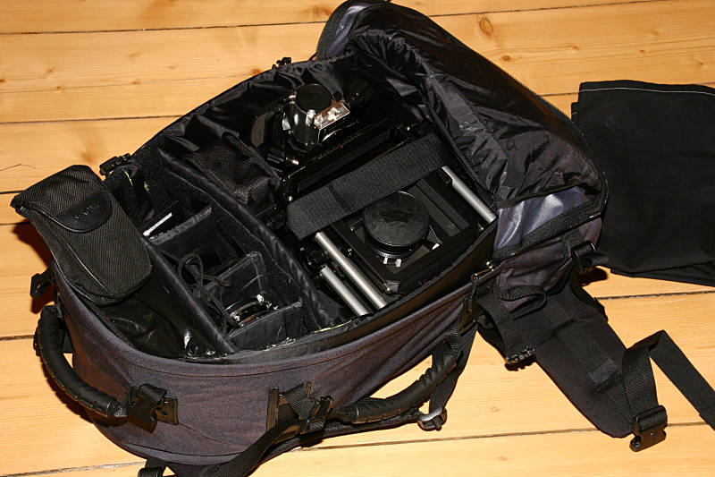

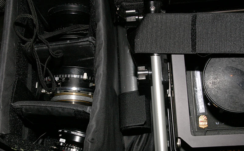

dlouho sem se přesně s timhle pral. mam sice k magnole voriginál kufr, ale ten sám váží dvojnásobek toho co zbytek vejbavy. různě sem zkoušel a experimentoval s hliníkovejma kufírkama a speciálníma brašnama, vycpávkama, přihrádkama a stejně to bylo buďto těžký a nebo to zase nechránilo.
no a pak sem v hrabáku vobjevil nějakou starou polstrovanou brašnu vod video kamery za dvě stovky a je to uplně super - skladný, přenosný, lehký, pohotový, praktický, bezpečný ... :!:
podstata zázraku spočívá v tom, že to prostě sedlo na míru - všechny komponenty maj svoje místo do kterýho se přesně vejdou, nehrkaj, nehejbou se ... vod tý doby nosim velkej formát přes rameno pohodlnějc než běžnej cvakálista svoji zrcadlovku :)
pokud nebudeš mít tohle štěstí jako já 8) zvažoval bych i výrobu něčeho na míru - mam pocit, že by se to mohlo vyplatit

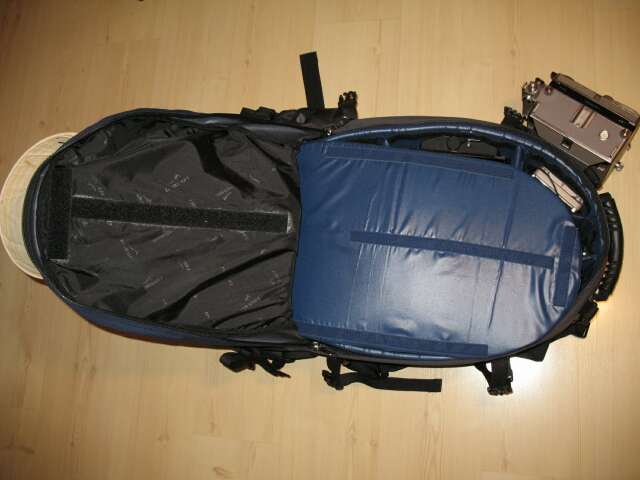

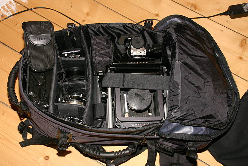

Batoh od treksportu 75litru, celni plneni. Do toho udelana vlozka z karimatky, trochu sustaku, suche zipy, nadelat pricky a uz to jede. Jeden, mensi jsem kdysi zbastlil pro pentaxe 67, takze druhy uz je lepe vychytany. Podlazka zpevnena jakousi podlozkou z Ikei.
#11 jkcz
  • 1 726 příspěvků(y)
Reputace: 169
Publikováno 16 duben 2007 - 09:54:13
Treksport Alpin 75l http://www.makalu.cz...GoodsID=2003400
Neznam komercni modely od LowePro a Tamracu, ale dokazu srovnat zada u toho treksportu s kolegovym Crumpler Brians Hot Tub. Ten Treksport je nekde jinde, bederak je skutecne bederak, tedy krasne udrzi vahu celeho baglu. Proste je to turisticky batoh, ne nejaka predrazena "foto" hracka. Cele to prislo na necele 3000, nejdrazsi jsou suchace.

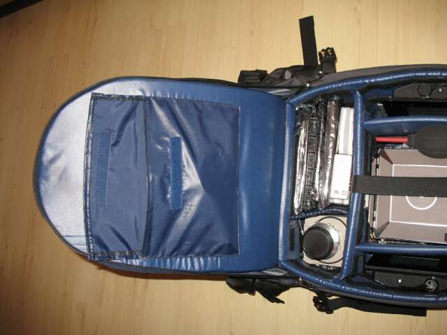

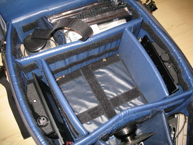

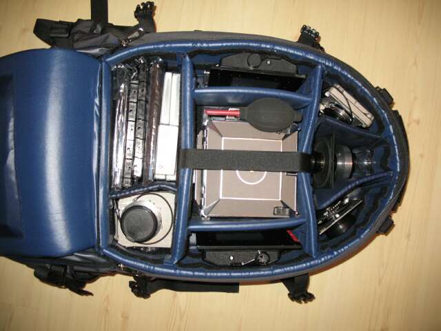

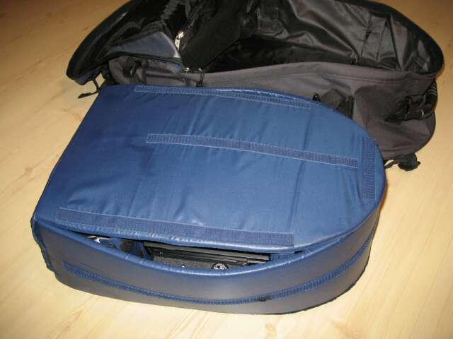

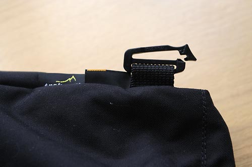

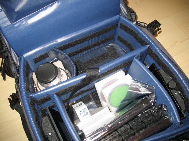

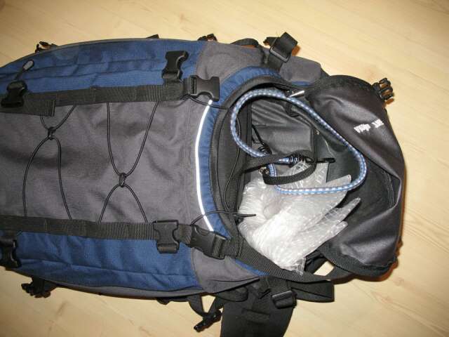

Takže tady je pár snímků úprav batohu treksport na fotobatoh. Je potřeba kus karimatky, šusťáku, suché zipy, nějaká zpevňující podložka. Nejdražší položka na té vnitřní vložce jsou suché zipy. Doporučuju nešetřit a našít jich tam co nejvíc. Do budoucna se to může hodit - větší variabilita při přestavování přepážek. Dno vložky, plus vodorovné přepážky je dobré něčím vystužit. Já jsem koupil v IKEI jakousi plastovou tvrzenou podložku. Karimatky by byly ideální 2 různé tloušťky - silná na obvodové stěny, tenká na vnitřní přepážky. S šusťákem je problém, jsou různé druhy, chce to něco pevnějšího, ten nejtenší hrozně při šití jezdí, blbě se s tím dělá. Kolega teď někde na webu vypátral firmu, která prodává stanovinu, měl jsem to v ruce, bylo by to taktéž dobré řešení. Všechno je šité, pouze suché zipy na samotném batohu jsou lepené chemoprenem. Spodní komoru mám zatím jako rezervu, nosím tam takové ty běžné věci, jako oblečení, pití apod. (stabilizátor stativu gumicuk! )
Vložený obrázek Vložený obrázek Vložený obrázek Vložený obrázek Vložený obrázek Vložený obrázek Vložený obrázek

jkcz: to je ale přímo profi batoh - paráda 8-)
Mohla bych tě ještě poprosit o vyfocení samostatné přepážky - aby bylo vidět, kde máš švy, atp.
díky
Po té karimatce už ten šusťák neklouže?

#17 jkcz
Reputace: 169
Publikováno 28 srpen 2007 - 09:30:54
díky
Neklouže - nemůže. Našiješ si pytlíky ze šusťáku, do kterých pak vsuneš karimatku. Přepážky jsou ušité natěsno, můžou být i trochu menší než nastříhané díly karimatky. Ono se to tam pak pěkně napne. Fotky zkusím ještě nějaké dodat. Ale moc nestíhám ...

Vřelé díky za tak detailní fotodokumentaci! Jen mě teď tak napadlo - jak vysoké jsou ty boky a přepážky? Docela mě překvapilo,
když jsem batoh otevřel, že ten vnitřek to má pěkně prohlej a ne rovnej (anatomicky je to samozřejmě pro záda lepší).
#19 jkcz
Reputace: 169
Publikováno 28 srpen 2007 - 11:06:16
Teď nevím přesně, tak kolem 12 cm hloubka. Když vypodložíš podlážku něčím pevnějším, tak nebude vadit, že samotný batoh má zada krapet prohnutá. Podlážka je kus zpevňujícího plastu na to nalepená karimatka a to celé vsunuté do futrálu ze šusťáku
Výška boků je proměnlivá od cca 15.5 cm na spodním okraji(přepážka mezi horní a dolní komorou batohu) po nějakých 14cm na horním okraji.
podlážka má na délku 48cm, na šířku je to opět proměnlivé, od 30cm dole, střed někde kolem 32cm, a nahoře to jde plynule do oblouku. Podle mě je nutnost si udělat nějaký papírový mustr a pak podle něj stříhat látku a karimatku. Jinak se stejně ten tvar nedá trefit.

Jkcz moc dik 8-) uz ho mam tez vyroben. Vesel se do nej monorail + je to vyprojektovano tak ze se vejde i 8x10" a 3 skla a spodni kapsa mi zustava prazdna. Sice je to vyrazne vetsi nez muj vojensky batuzek ale zase je to komplet chranene.

Dany a to máš stejnej batoh jako jkcz?
Poku ano, mohl bys ho trošku oměřit? v x d x h
Ještě mě zajímá, jak je velká vrchní komora a jak spodní,
a kam připínáte stativ, jestli do boku nebo nějak na střed.
#32 Anonymous

Man 55 by se dal pripnout z boku ale ty lesenarske trubky co nosim ja ty uz bych tam nevesel :D vrchni komora je cca 34cm sirka, 20cm hloubka a 50cm vyska.
JJ batoh je to stejnej jak ma jkcz mne se to moc libilo a muj vojenskej uz hodne presluhoval. Na druhou stranu ten vojenskej je o dost mensi.

Jeste se ti zda ten bagl velky? Mne az tak moc ne, ale kdyz me s nim nekdo vidi, tak si v duchu klepe na celo :lol:
Eda: stativ nosim v ruce, ciste teoreticky by se nejak na batoh dal pridelat, ale uz tak je to v plne obsazeni dost tezke. Zachranuje to bederak, jinak by ramena zacala brzo stavkovat.

jkz: mám na tebe velkou posbu :wink: , mohl bys mi oměřit vrchní komoru u tvého menšího batohu - 55 litrů? zajímá mě šířka, hloubka a výška (po začínající zaoblení) - děkuji předem. Kdybys změřil i tu spodní komoru, též bych se nezlobila :D

Eda: jakýpak menší :-). Oba máme 75l. To jen Danymu se zdál, než ho vyplnil přepážkami, ten jeho jaksi o kousek větší. Jinak já bych 55l pro VF nekupoval. 75 je tak tak. Uvažuju, že časem přikoupím ještě další kapsy, které se dají připnout zboku bahohu zvenku. j.

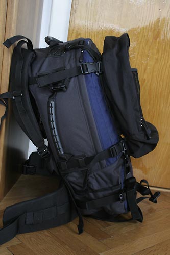

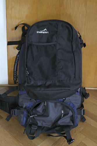

Tak jsem zatím pořídila menší treksport 55 l - na mamču a dvě Yashicy, filtříky a další blbůstky. Už ho mám skoro vypolstrovaný, jen mi chybí pár přepážek - došel mi sucháč, tak jsem musela dnes dokoupit.
Jak bude hotovo, přiložím obrázek.

#41 bitovod
Publikováno 5 květen 2008 - 13:48:43
Já nejsem šikovná švadlenka, takže jsem přepážky (do tašky, ne do batohu) řešil trochu jinak:
Jako základní materiál byl použit obyčejný vlnkovaný karton (takové to, z čeho se dělaj krabice, ve které si domů přinesete televizi nebo vysavač), na přepážky klasickou "jednovrstvou", tedy sendvič papír-vlnky-papír, na dno pak tu silnější dvojvrstvou (papír-vlnky-papír-vlnky-papír). Vlnky orientovat ve směru předpokládaného zatížení. Jako polstrování jsem zvolil cosi, čemu říkali "podložka na cvičení", je to ze stejného materiálu, jako karimatka, jen je to asi o třetinu nebo polovinu tenší.
A teď bacha - už to přijde: Protože jsem prase líný, nechtělo se mi to nějak moc vymejšlet a lepit a čekat, až to zatvrdne a tak, takže jsem uchopil obyč izolepu šíře 60mm a celé to slepil izolepou. Všechny přepážky jsem ale poctivě zabandážoval kolem dokola, takže ani nenavlhají, izolepou jsem vylepil i všechny hrany. Na tuto kostru jsem tenkou oboustrannou lepicí páskou nalepil příslušné proužky z té cvičební podložky. Za odpoledne hotovo.
Uneslo to i mých 110kg, když jsem si na to sednul cestou z nějaké stráně, foťáky přežily bez problémů. Určitě by se to dalo udělat i lehčí, ale takhle je to zase víc fest...

Malý treksport Alpine 55 už mám vypolstrován - pravda, barva polstru moc neladí s batohem, ale zase je ten šusťák hustě tkaný a od spodu pogumovaný. Jako pevnou část zad, víka a spodní části jsem mezi karimatku vlepila měkčené PVC.
V batůžku mám dvě Yashicky, Mamču se třemi objektivy, filtříky, sluneční clony a filmy + další drobnosti.
Spodní komora je volná na další věci, jako pláštěnka, pláštěnka na batoh, sváča, šusta atp.
Přikládám obrázky, se kterýma jsem si pravda moc práci nedala
a ještě jeden
polstrované víko nemám přišité na pevno, ale můžu ho vyjmout. I když tam drží jenom na sucháči, nevadí to, protože v batohu je to natěsno.
Ještě přikládám obrázky přídavného batůžku, do kterého se vleze 5 ks kazet 8x10 - je ovšem z tenčího materiálu jako samotný batoh, a proto myslím, že v něm půjdou nosit asi 3 ks těchto kazet.
ještě jeden obrázek
Na popruzích batohu přídaný batůžek drží pomocí zámečků Vložený obrázek
