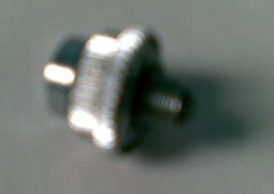

Nemáte někdo prosím sixe na ND? potřebuju tlačítko spouště.. (vyšroubované i s tím aretačním šroubem..) no zkrátka to, co se dá vyšroubovat v jednom kuse.
