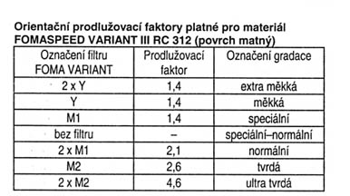

U fomy se gradace řídí asi takto:
Mám je, fungují, ale občas mi přijde, že by se hodil i ten půlstupeň mezi...
Ahoj, nevíte někde o zdroji podobné tabulky pro filtry Ilford MG? Zajímá mně vlastně hodnota bez filtru / s filtrem, protože rozdíly, či jejich absence mezi jednotlivými filtry Ilford je dostatečně známá a mnohokrát diskutovaná.
Proč (možná někdo poradí jiné řešení problému)?
Mám hodiny Kaiser se sondou na stanovení expozice, od které se dále odrážím při zkouškách. Vzhledem k tomu, že sonda mi s filtry při spot měření dává někdy dost nesmyslná čísla, rád bych znal hodnotu, o kterou filtry Ilford 00-3,5 prodlužují osvit oproti stavu bez filtru. A to bych si už pořešil ND filtrem ve zvětšováku, při kterém bych měřil se sondou. A když bude potřeba přitvrdit (změkčovat opravdu nepotřebuji...), tak stáhnu ND filtr a šoupnu tam MG filtr a čas nebude zcela mimo.
Předem díky.

#61 Androxx
Androxx
  • 76 příspěvků(y)
Publikováno 9 listopad 2013 - 19:49:13
Nedá se náhodou sehnat takový pěkný kolečko i pro fomy? Nebo třeba nevytvořil na to někdo funkci?

Dovolil by som si ponúknuť jedno riešenie, snáď pomôže.
Přiložený soubor  fomamg_nahlad.png   265,14K   28 Počet stažení Přiložený soubor  fomamg.pdf   25,4K   77 Počet stažení
#66 Androxx
Androxx
  • 76 příspěvků(y)
Publikováno 26 prosinec 2013 - 10:15:22
Super, díky moc, aspoň se s tim nemusim dělat :)
Jenom pro úplnost, v materiálech k těm filtrům udávají filtrace pro RC 312 a Fomatone 333, chápu tedy dobře že pro 312, 311, 112 a 111 se ty hodnoty vůbec neliší?

Z katalógových listvov papierov vplýva, že Fomaspeed Variant 311/312/313 a Fomabrom Variant 111/112 majú z hľadiska expozície úplne rovnaké vlastnosti. Rovnako aj Fomatone 331/332/333 a Fomatone Classic 131/132/133/532/542. Jediné, kde to nemožno overiť a možno to ani nebude platiť, je Fomabrom Variant 123, ktorý má novšiu emulziu a kde výrobca z nepochopiteľného dôvodu neuvádza parametre pre použitie vlastných filtrov. Z parametrov pre Ilford filtre vsak vyplýva aspoň to, že ten papier má menšiu citlivosť (o tretinu clony).
Treba však pamätať na to, že tie papiere sa líšia v podaní tieňov, tieto prepočty ale platia pre bod Dmin+0,6 (zhruba stredná šedá), takže pri prechode medzi povrchmi bez skúšok môže dojsť v tieňoch k nepríjemným prekvapeniam.
#68 Androxx
Androxx
  • 76 příspěvků(y)
Publikováno 26 prosinec 2013 - 15:27:33
Díky, samozřejmě že to neplatí 100% ale slouží to jenom jako hrubý nástřel, což se hodí třeba pro splitgrade. Vždycky je nutný dělat od oka ty přesný korekce :-D Jelikož ještě nemám proces dostatečně zajetej, ušetří mi to jeden dva proužky (což je fajn, proužky sou opruz).
