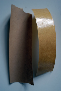

Jakou používáte pásku na vypínaní? Procházel jsem si archiv a nastala doba udělat i fotky k archivaci :wink:
#36 adam
adam
  • 137 příspěvků(y)
Publikováno 6 únor 2008 - 19:27:43
Už se to tu mockrát řešilo, ...tu oslintávací v šíři cca 1,5 cm.

Mi se furt ty baryty lepí na to sklo.. jen na krajích - způsobeno tím klihem z té slintací pásky. Nemáte nějaké rady, jak se tomu vyhnout? Objíždím to nehrem a nebo jen vysušuju utěrkou, aby páska rychleji zaschla a tím se tam asi zatlačí i to lepidlo.. no jenže když jsem tohle nedělal, tak se mi zas ty papíry často zpod té pásky vysmekávaly a pak se pokrčily.. prostě se to odlepilo.
možná je chyba v tom samotném nalepování pásky.. když ji lepím, tak fotka je přelisovaná válečkem, odsučená utěrkou, i sklo odsuším no a pak odtržený kus pásky namočím ve vodě a hned lepím, přejedu prsty, odsuším..
děláte něco jinak? slintáte tu pásku jazykem? nebo když ji namáčíte, tak ji necháváte nějak odkapat/předschnout?
#40 Pentaxista
Publikováno 21 březen 2009 - 14:57:08
Hypnogen: To poslední je správně.
Fotku umístí na sklo a na stole (mám kovovou nerezovou desku) prstem přidržím levou rukou konec dopředu odstřihnuté hnědé pásky a pravou rukou přejedu lepící vrstvu mokrou houbičkou na nádobí (nesmí z ní kapat, ale musí vlhčit). Páska se vyrovná. Napočítám do desíti a pak ještě jednou. Poté nechám pásku "zavadnout" - a to tak dlouho (1-3 minuty), až se lepidlo na pásce přestane lesknout vodou. Poté olepím fotografii. Po nalepení pásky vezmu kus hadru smotaného do "tamponu" a "otlapkám" postupně pásku. Zda jste postupoval správně snadno zjistíte pohledem "z rubové strany". mezi okrajem fotografie a nalepenou páskou je cca 1mm "území nikoho" - páska není nalepená.
Tento způsob je výhodný, dobře se pak (lámacím nožem, skalpelem...) fotka odřezává.

Publikováno 21 květen 2009 - 08:45:17
Chlapi, absolutně nemůžu sehnat tu správnou "slintací" lepicí pásku. Všude mají jen tu širokou, která moc nelepí. Vím, že je tu na fóru adresana konkrétní obchod v praze, ale nemůžu ji najít. Byl jsem asi v pěti výtvarných potřebách... zásoba té kvalitní dochází.
vlevo je ta špatná, vpravo dobrá, co vyrobili asi ještě komančové
#50 Anonymous
Publikováno 21 květen 2009 - 08:55:04
Než výtvarné potřeby zkus radši nějaké kancelářské potřeby. Ale i tak, u nás v Třebíči mají i v normálním papírnictví. K vánocům jsem dostal 3km té pásky. Bylo to z výprodeje v kancelářských potřebách. Prý už nebudou brát další, nikdo to prý nechtěl.
