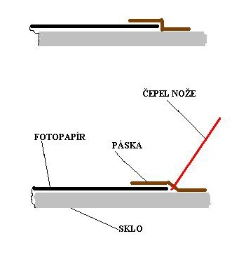

Tak to to obnovujem, prvé zväčšeniny mám za sebou, ešte nie na ten efke ale fomabrony pevna gradacia matne, nie tie po záruke, ale kamarát mi daroval zopár nových. Všetko išlo v pohode, na začiatku som mal problemy pretože časy mi vychadzali 3 minuty pri odclonenom objektive a obraz vyzeral ako *****. Zistil som že to zväčšujem na stranu kde nieje emulzia :lol: . Potom už v pohode, nechal som to vo vaňi, trošku nechal odkvapať na uterakoch a potom dal na sklo, a lepil tou papierovou paskou. Pekne sa po dni vysušili, mne sa ten matny povrch nepači dajak, skusim ten leskly... Ale inak krásna biela a čierna. No a problém ako vždy:
Neviem doriti tú pásku odlepiť zo skla, je tam ako privarená. Úplne ju musím zoškriabavať nožíkom, a potom odlakovačom, a ja to sklo používam na kopírovanie, nemôžem ho mať také špinavé a škaredé. Ešte šťastie že som nepoužil mamine z kúpeľky, to by som skončil :lol:
Mali ste podobný problém? Dal som veľa vody na sklo?

Tak ja teda neviem akou páskou si to lepil ale používa sa tá hnedá papierová, čo sa musí oblizovať(namáčať) - oblizovať neodporáčam.
A keď z nej baryt odrežeš, tak sklo celé vložím do vane s vodou, 10 minút nechám postáť a páska zlezie dole aj sama. :lol:

Z emulze si nic nedelej. Obcas se mi taky stava, ze papir mrsknu pod zvetsovak obracene :lol:
Jinak ti doporucuju papiry pred nalipnutim na sklo opatrne sjet gumovou sterkou. Konkretne ja to delam tak, ze baryt nachystany na napinani prave vytazeny z vody se smacedlem lipnu emulzi na ciste sklo a setru zadni stranu s trochu vetsim pritlakem. timse papir dodatecne pekne rovnomerne provlhci (obvykle po plnem prani usesene baryty pred vypinanim opetovne namacim). Sejmu opatrne fotku ze skla. Setru sterkou sklo, fotku tentokrat lipnu na sklo uz zadni stranou, opatrne setru stranu s emulzi, cimz se mi fotka pekne prichyti a oblepim tak akorat navlhcenou paskou. Kdyz by paska byla moc mokra, nebo fotka moc mokra, hrozi, ze lepidlo se zapije a ke sklu se prilepi i samotna fotka. To neni samozrejme fatalni, muzes dat do vody fotku i se sklem a vse v pohode odmocit.
Po uschnuti a vypnuti fotky se lepici paska nestrhava ale opatrne ji proriznes okolo okraje fotky. Cast pasky tak zustava na fotce. Tu pak finalne oriznes (samozrejem si pri zvetsovani nechavas dostatecny okraj). Zbytky pasky ze skla odmocis. Ja vzdycky lupnu skla do vany s trochou vody a necham to tam chvili polezet. Paska se ti sama odlouci. Pak jen sklo umyju cistou houbickou se smacedlem, necham uschnout a sklo je pripravene na dalsi pouziti.

ďakujem ďakujem! toto som potreboval počuť, to inač môžem v pohode s rezakom na krabice a pravitkom zrezať tu fotku zo skla? nepoškriabem ho?
#135 Vladik
Publikováno 10 srpen 2011 - 11:52:54
Na pravitko se vyprdni. Pokud nejsi vylozene manualni mantak, tak ten rez budes schopne vest bez problemu "od ruky". "Schodek" dany tloustkou fotky te castecne povede. Pravitkem by sis spis tu fotku poskrabal, nez cim jinym. Cvik dela mistra :lol:
"Teoreticky" bys sklo porezal nemel, ale uz se mi to stalo :lol: Zalezi na cepeli. Takze si treba zkus nekde na boku rypnout, riznout a uvidis.
schematicky je to přibližně tak, že nejdřív páska přilehne, jako je v horní části nákresu - samozdřejmě záleží jak ji tam dohladíš
a po usušení se napne, jak je v dolní části obrázku a tam vznikne místo ve kterým není problém vést čepel nože - nejlíp skalpelu - od ruky
já používám ostrý historický dláto po strejdovi, který občas přelíznu ocílkou - čepel jako čepel 8-)

Nemluvilo se o tom a není to úplná blbost...
Tah usušeného barytu (na skle) je obrovský. Kupodivu, páska i sklo to většinou vydrží. "Problém" nastane v okamžiku, kdy chceme sejmout (větší) zvětšeninu z (nedejbože) tenkého skla. Sklo totiž může docela elegantně rupnout a fotka (ještě častěji) také. Což o to, skla je všude habakuk, ale dobrých fotek je málo!!!
Mě to učil šikovný fotograf, rámař a "paspartér".
1. Nepřesušovat fotky!!!
2. Při odřezávání nejprve oříznout jeden roh (asi do 1/4 kratší strany) a po celé délce delší strany.
3. Pak rychle druhou kratší stranu.
4. Dořezat (již beze spěchu) - ale bez delšího váhání.
I tak se stane, že fotka urve pásku nebo dokonce zlomí sklo - zvláště staré, zoxidované, které je daleko křehčí, než "nové". Tedy: raději nepoužívat 50 let staré sklo vyhrabané z půdy.
Je hodně dobré hrany po řezu zabrousit. Stačí houba, voda, brousek na kosu...

No, jak jsem naznacoval vyse, ale bohuzel explicitne nezduraznil.
Dobre je vyprane fotky nechat zcela bezne uschnout.
Pred vlastnim vypinanim je pouze nechat ve vode se smacedlem "vyrovnat". U vetsich formatu staci pul minuta ve vode, mensi formaty potrebuji treba pres minutu. Tim docilite toho, ze papir nenacuca tolik vody - vlakna nejsou tolik rozvolena, tj. papir se tolik "nezvetsi" oproti suchemu stavu.
Docilite tim rychlejsi schnuti papiru (mene vody v papiru) a usychani nepusobi tak velke pnuti (cim mensi pocatecni deformace, tim mensi sily na konci).
Proto je v tom mem postupu dobre to sterkovani - zrovnomerneni provlhceni.
