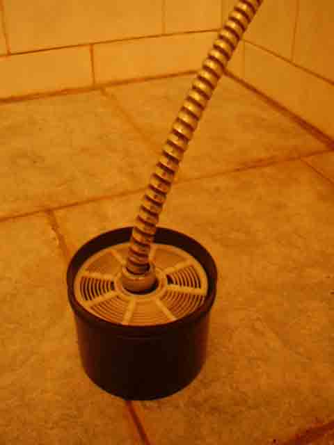

Tak teď si tedy nejsem jistý už vůbec.K jobo kaskádě chci přejít z důvodu lenosti a navíc mi nepřišlo vypírání pomocí překlápění účinné,teď ale naopak v diskuzi čtu,že je účinější než vypírání v tekoucí vodě.Na test s manganistanem draselným moc nedám,jelikož mi ukazoval po třetí výměně vody (při překlápění),že je vypráno,což mi přišlo divné.Já překlápím tak,že začnu u 10x překlopit a po každé výměně navýším překlápění o 10 obrácení,takže kočím u 70.Nestačilo by tedy nasadit na šlouk ze sprchy(viz foto) malou hadičku s filtrem(např.od Edy)? Abych nemusel kupovat jobo kaskádu,která mi příjde také předražená.Tu sprchu strčím do středové trubice,takže vypírání je od spodu. Vložený obrázek

Funguje k plné spokojenosti, byl-li by zájem, napíšu někdy i článek, jak si složit doma kaskádu za méně než 50,-Kč.
Článek!!! Nebo alespoň fotku! :D

Takhle si z "důvodu lenosti" právě moc nepomůžeš - v podstatě tím dosáhneš zmiňovaného praní "ve stojaté vodě" (pokud s tím nebudeš hýbat) - tj. čas aspoň půl hodiny a spotřeba vody velká. Nebo s tím budeš hýbat - třeba pístový pohyb a občasné vylití vody - a čas si zkrátíš, ale zase u toho budeš muset být. Takže buď koupit kaskádu, nebo vodní vývěvu, nebo mě dokopat k dodání článku/dokumentace k té mé nejobo kaskádě :D. No a nebo v klidu dál prát po Ilfordovsku.

Takže jsem ty své filmy nevypral :D :D Než jsem začal překlápět,což je teprve nedávno,tak jsem do vývojnice strčil šlouk od sprchy na 10min a poté nalil a vylil třikrát destilku.Jestli můžu poprosit,tak klidně i tu kratší verzi na mail. valazd@centrum.cz
Jen tak mimochodem: bílých krystalků jsem se velmi dobře zbavoval pomocí petroleje,do kterého jsem negativ před založením do zvětšováku namočil.Na fotografii pak nebyla ani tečka.
Tímhle asi kaskádu nenahradíš, nezajistíš aby to přisávalo vzduch a tedy se voda ve vývojnici bude chovat jinak. Ještě k ceně kaskády. Já taky váhám vyhodit zbytečně peníze a mám velmi často dojem, že spousta věcí k ukojení našich potřeb je předražená, ale vzhledem k tomu, že pořízení např. Jobo kaskády je jednorázová záležitost a samotná věc má prakticky neomezenou životnost, tak už mi to nepřipadá tak neúnosné. Spousta věcí jde samozřejmě i vyrobit doma, nebo nechat vyrobit, ale je na zvážení, jestli čas k tomu potřebný a všechny s tím spojené náklady opravdu stojí za to. To je ale na každého osobním zvážení. Protože jsem neměl 30-50tis, vyrobil jsem si kompletně akustickou kytaru. Jediné co jsem koupil byly struny a mechanika. A dřevo, žádné polotovary, všechno do detailu od píky. Spousta hodin a hodin práce. Kdyby mi někdo nabízel 30tis tak jí neprodám. Tím chci říct, že jsem ochoten si vyrobit něco co mi přinese nějakou výraznou úsporu. Zrovna u Jobo kaskády nevím, nevím. Faktem je, že jsem se nad její funkční náhradou nikdy nezamýšlel a možná existuje jednoduché a levné řešení, které pomůže spoustě lidem ušetřit nějakou to stokorunu.

Pro sestrojení kaskády stačí dvě různě silné hadičky, nicméně, hotové řešení je prostě hotové řešení. Jestli chcete bastlit a ušetřit, kupte kaskádu kaiser, která je o dost levnější a požadovaný průměr nastavte izolačkou :)
A k tomu šetření. Já mám čímdáltímvětší pocit, že právě tyhle drobnosti dělají výsledek. Vždy jsem prvotně přemýšel nad fotoaparátem a dobrým zvětšovákem. Maličkosti jsem přehlížel. Až teď jsem začal dokupovat příslušenství a drobnosti. A najednou to všechno jde úplně jinak. Nebylo mi líto vyhodit dvacet tisíc za foťák, ale budu se kroutit u koupě lepší drátěnky? Budu se pachtit s rámem meopta místo toho, abych koupil kvaltiní rám? Už nikdy víc! :)))) Všechny tyhlecty dobře fungující redukce, filtry, clonky, vodní filtry, jeptišky atp. jsou prostě důležitější, než si leckdo myslí. A i kdyby ne stokrát pro fotku, tak pro pohodlí fotografa tisíckrát.

Peru s ní takto už tak 12 let a filmy vypadají hodně v pohodě. Peru tedy 10 minut, podle toho mého původního návodu. Jestli to nově zaručují i pro 5 minut, to je pro mne novinka.
Nicméně - podle mne funguje výborně pouze v užších vývojnicích řady 1500 (na výšce nezáleží). V širších 2500 podle mé zkušenosti nevymývá dobře okrajovou oblast při stěně. Což není chyba kaskády, ale konstrukce tanku, je to prostě moc široké. V těchto případech používám ruční ILFORD metodu 10 - 20 - 40.
Mmch. trochu offtopic ke kaskádě, ale stále k praní: Steve Anchell popisuje tuhle ilfordí metodu tak, že mezi jednotlivými výměnami vody se má tank nechat 5 minut stát a nechat pracovat difuzi. V návodech od ILFORDU to není zmiňováno, což Anchell komentuje, že "to je podivné a bůhvíproč to tam není..."

Kaskáda je fajn.
Jen když pří praní odstřelí z tanku, zažijete v koupelně prima vodotrysk :grin:
Ano, zrovna včera po dlouhé době se mi to stalo.
Mám v TK baterii a místo sprchy hadici (právě na připojení ke kaskádě a na oplach misek). V průběhu praní negativů v tanku 1540 jsem potřeboval opláchnout nějaké jiné vybavení, což většinou dělám přepnutím na kohoutek - místo přepnutí na kohoutek jsem ale zvedl tlak vody = odstřelila kaskáda a všechno mokré :)
Multitasking v praxi.

i když mám dvě jobo kaskády nakonec volím rotační praní
prostě využiv rolleru  na vyvolání filmu, nechávám tam film i prát
jen několikrát vyměním vodu a praní probíhá při točení
u té kaskády je nutný řádný průtok vody a když máš vodu ze studně, ta se pohybuje v celém roce od 3,9 až po 19,5 st C
tak to praní v rolleru osmotickou vodou, kterou si předem temperuju, je li to potřeba, mi přišlo praktičtější

To jako vážně, že když přes kaskádu proudí do tanku voda a vzduchové bubliny, tak se to vypere za těch 5 minut co JOBO uvádí?
Stacia 3 minuty a u mna je to asi 18 litrov vody.
Potom este asi minutu vo PhotoFlo.
Ak paranoja veli kaskadovat 5 minut, prosim, ide o Archival Grade Washing :)

Vážený kolego, hajkys-i, pokud máte po ruce soustruh a nějaký blok silonu, zhotovte si do JOBO MultiTank 2513/2521 mezikruží, které vložíte do vývojnice pod cívku a tak ušetříte celkový objem vyvolávací lázně při vyvolávání filmů v ručním režimu překlápění, poslouží i v případě vypírání filmů, kdy zvýší laminární proudění pod cívkou. Kdysi jsem zde uvedl potřebné rozměry s propočtem objemové úspory zpracovatelských lázní - viz. objemový kompenzátor JOBO. S pozdravem: "Starý Jezevec" Erik
Vážený kolego Eriku, děkuji za nápad. Objem jsem zatím kompenzovat nepotřeboval, ale nějaká rozptylovací destička pod cívku by asi můj problém vyřešila...  no, poslouží buď nylon 3D tisk anebo nůžky a list pvc..
