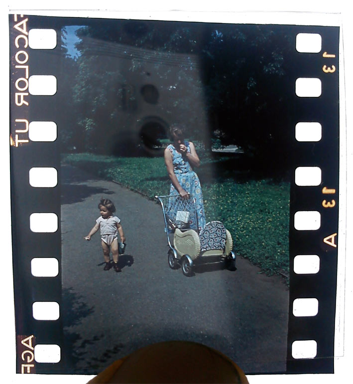

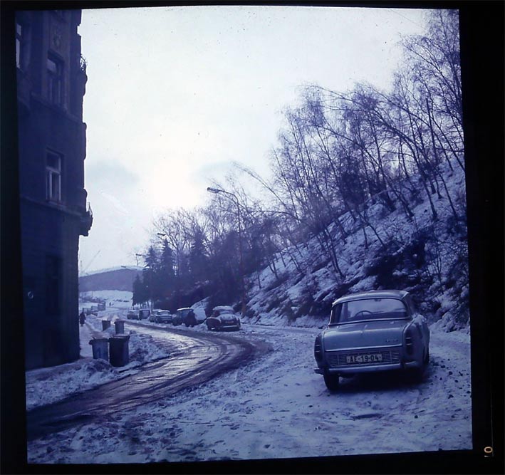

...Astia - nejmíň výrazné barvy, klasický diák "z 60tých let"..
Provia - nejjemnější zrno, barvy přirozené
Dovolil bych si poněkud oponovat:
Astia - diapozitivy z 60-tých let vypadají dost odlišně (pokud vůbec existují - spíš až 70-tá léta) - v první řadě netuším co to ten klasický diák "z 60tých let" má být: Orwo a Fomachromy z té doby ještě nejsou (Foma - 1972), o Kodachrome u nás téměř nezavadíme a jiné značky zdegradovaly každá jiným osobitým způsobem ;)
Provia - "přirozené" barvy je dosti ošidný pojem. Realita a její odraz na Provii jsou dvě poměrně dost odlišné věci. Ale to nepřekvapí - ve filmové fotografii v podstatě nic takového jako "věrné" barvy neexistuje. Když už, tak nejblíže realitě je Astia, jejíž barvy sice mohu vypadat jako tlumené nebo nevýrazné, ale on svět je ve skutečnosti dosti šedivý ;)
#30 kozzel
kozzel
  • 93 příspěvků(y)
Publikováno 24 listopad 2011 - 11:55:42
Tak samozřejmně názor má na to každý vlastní, o tom se nebudeme přít. Mě osobně ( můj názor, nikomu nenutím) přijde astia víc "vyblitá" než je skutečnost a provia se mému oku podobá nejvíce. Pro někoho může být klidně skutečná i velvia ( viz foto.. kdo posoudí jestli ta modrá je nebo není "originál"?..)
60tá léta diáky jsem myslel klasické diáky co se tehdá prodávaly. Nevím, proč by v 60tých neměl být diák, když už můj táta je focen mým dědou - vášnivým fotografem, coby dvouletý prcek v 56 roce na barevný diák.. Koukám na něj v rámečku v 35mm, je to AGFACOLOR UT (viz foto - je to cvaklé jen v ruce z mobilu přes okono.) Barvy tohohle diáku mi právě nejvíc připomíná astia. Pozdější 70tá léta jsou v další fotce, také zruky ve skle 6x6. To nevím na co bylo focené, nechce se mi to rozlepovat, ale barvy jsou vyžrané vše s nádechem do červena.. zkrátka vyblité ( to sem namysli neměl).
Hádat se nechci a chápu že barvocit je osobitá věc každého ctěného oka, ale mě to tak zkrátka přijde.
(kodachrome je tu od 35. roku v 16mm a 36. rok pro 35mm film) Vložený obrázek Vložený obrázek Vložený obrázek

ještě poslední foto ( pardon za "zašpinění fóra fotkami")
toto je astia březen 2011... podle mě nejpodobnější těm 50tým a 60tým létům, a více vyblitá než ve skutečnosti (můj názor..) Vložený obrázek

Kozzel: nepsal jsem, že diáky nebyly - jen jich bylo velmi málo. Větší rozšíření nastalo až s Orwochromem a Fomachromem. Od kdy se vyráběl Kodachrome samozřejmě vím, ale jak jsem napsal - o něj "u nás téměř nezavadíme" ;)
Mimochodem - ta Agfa mi Astii moc nepřipomíná (a tu zhruba tuším, jak to vypadá ve skutečnosti).

Taky bych chtěl do flejmu přidat názor, že Astia mi přijde nejpřirozenější. Provia je dobrá, ale někdy mi přijde tvrdá (jako že kontrastní). Velvii moc rád nemám.
