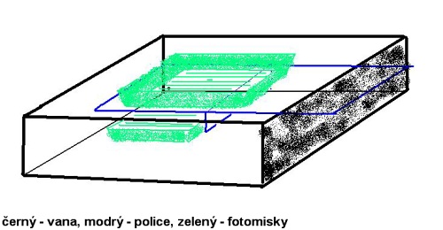

hele řešim nyní problém, třeba někoho něco napadne
mám vanu a v ní misky, potřebuju dvě-tři dávat na sebe s možností pohybu každý z nich - takovej regálovej systém
celý to bude dost "plavat" - po práci to splachuju hadicí
vyzkoušel jsem už ledaco, sklo na cívkách od svitku, miska na misce se sklem, bez skla, plasty obecně atd.
rád bych udělal polici - jako je ta modrá natrvalo
napadá vás nějakej matrijál, mě zatím vychází nerez a sklo, tedy držáky a plocha sklo
dobrej by byl tuhej plast dostatečný síly, ale to nemám
možná o něčem víte
"ylustrace"

najít nějaký starý plexisklo, nebo dno z přepravky, jak je na maso, takový ty šedivý. novodurová deska, ale tu asi starou neseženete. a nebo jenom rošt z tyček. docela levně vycházej hliníkový profily.

Ma to byt pohyblive? Pak bych uvazoval o kolejnicich (system jak byva na pocitacovych stolech na klavesnici) plus do toho vsadit sklo, zbavil by ses tim te spodni nozky a ziskal bys vespod volnost pohybu. Tou spodni ohrivas tu horni? Tusim ze to tady nekdo psal, protoze pokud by jsi pouzil plast, tak bys toho uz moc neohral, je to celkem slusny izolant....

jo to mi povídej, ohřívat zespoda vanu, co má stěnu z plastu o osmi milimetrech sice můžeš, ale trvá to :lol:
letos budu v zimním období ohřívat vzduch okolo misek, což při kusech na sobě je jediná možnost
na šuplíky moc moc vzpomínám, měl jsem to tak pod sebou v koupelně, ale to nyní nebude třeba, místa dosti a misky si povysouvám při použití vždycky jednorázově
asi než to bastlit z náhrad - koupil bych tuhle desku a z ní to nařezal, nerezu jen trochu na vyztužení
akorát jsem psal dotaz, jak je to možností opracování - vrtat, řezat, frézovat - poněvadž to je pro mě klíčový - například kloudně opradovat plexi se mi doma nikdy nepodařilo, je to taková potvora

Ja bych to nejak neresil, nechal si urezat kus silnejsiho skla, zabrousit hrany, do sten te velke vany privrtat ctyri uhelniky s gumama nahore a hotovo. Vyztuzeni netreba, kolik muzes nahore mit zatizeni? Sedm kilo jestli moc. Navic, pokud by bylo sklo urezane presne, tak by se ani do sebe nehroutily ty steny vahou, samotne to sklo by to vystuzovalo.
my ho v práci docela často řežeme flexou s řezacím kotoučem 1 mm. chce to rychlej řez, ale docela se to dá.
#608 Pentaxista
Publikováno 31 srpen 2010 - 17:25:45
Ještě když byl čas a bastlilo se skoro všechno (k mání nebylo nic), zpracovával jsem plexi a jiné desky (Novodur, polypropylen...) "ve velkém" (v Řempu prodávali "kazové" desky nejrůznějších tlouštěk za pár kaček na kila):
Řezání: pilka ocaska na dřevo s jemným ozubením (kdo měl Sandvik, byl král) - nepoužíval sem ji na nic jiného.
Zábrus hran: hrubší skelný papír (šmirgl tak dobře nefungoval) napnutý na desce s držátkem, používali autoklempíři. Pokud se muselo brousit velmi jemným papírem, pak bylo lépe "pod vodou" (v pravé ruce brusný nástroj, v levé autohouba nacuclá vodou - občasným stlačením se na broušenou plochu dostávala voda). V takovém případě ale lepší waterproof papír.
Drážkování: na cirkulárce s možností "zanoření kotouče" osazené mnohozubou pilou s tvrdokovovými hroty typu "hoblovací" - tzn. bez šraňku a ne ozubení takzvané "vlčák".
Leštění hran: filc na stejném přípravku jako při broušení + Sidol. Samozřejmě bylo třeba použít předtím hrubší a jemný brusný papír.
Leštění ploch plexiskla: kožešinový kotouč ve vrtačce + Sidol, pozor na přehřátí!!!

Jak velké to potřebuješ? Například rošty z lednice Calex maji 40 x 50 cm, krásně poplastované, bílé a myslím, že dostatečně tuhé a nebránící cirkulaci vzduchu.

akorát jsem psal dotaz, jak je to možností opracování - vrtat, řezat, frézovat - poněvadž to je pro mě klíčový - například kloudně opracovat plexi se mi doma nikdy nepodařilo, je to taková potvora
už mám odpověď z centrály k těm řempo materiálům obecně, nejlepší bude to osahat na místě, doprava je 159,- a to do pardubic dojedu taky...
Materiál:
PVC – křehčí
PE – vhodný na vrtání a frézování
PP – chemicky odolný
Na našich webových stránkách najdete směrnici pro obrábění.

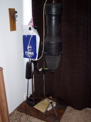

No moje komora vypada znacne omsele, uz zvenku neslibuje nic moc. Postavili jsme ji kdysi s dedou ve sklepe v jedinem pouzitelnem miste. Drevena kostra prekryta hobrou , odtud toho moc videt neni:
Pohled dovnitr taky neni odkud zabrat, chtelo by to ale uklidit - coz chystam, prisaham!
prostor uvnitr jsou tak ctyri metry ctverecni, ten stul pod zvetsovakem jsme tam nastehovali nejdriv a pak udelali zdi atd.
zvetsovak je Omega, sestavil jsem ho ze dvou modelu - z sedesatych let fortelnej spodek, z osmdesatejch pak kondensor. Je skvelej, nebot je naprosto nehybnej a da se na nem pri malejch rozmerech zvetsovat vsechno od 4x5 vcetne dolu. Voda mi tam tece(jen mam zrovna sundany umyvadlo, odpad je veden do sudu pod stolem, odtud rucni pumpou pryc.
http://img01.ecards....a0_908369_J.jpg
vypada to podle zdi, ze je tam mokro, ale neni, to se loupe samo. Je to maly, ale funkcni, navic vicemene stabilni teplota kolem 15stupnu, pri zavrenych dverich zvetsovak vytopi na dvacet.

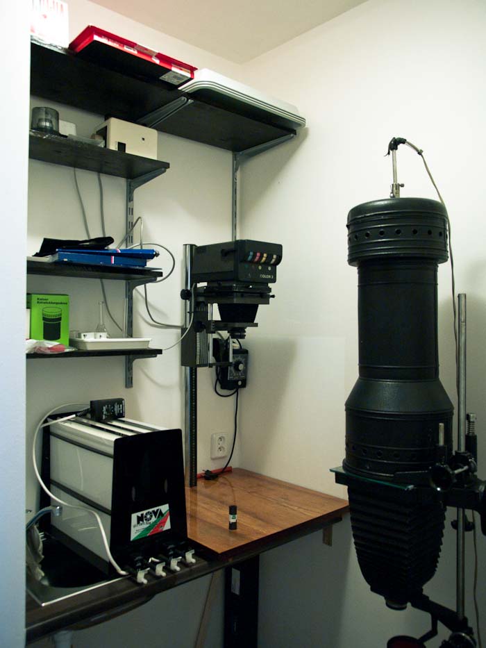

tak prihodim tu svoji, moje prvni - je v panelaku takze to byl boj s mistem, padnul na ni druhy zachod, sice je tam jen studena voda ale hlavne ze je. Driv jsem zil na pracce s Opemusem, ted je to uplny luxus. Vlevo jsou police s chemii. Prave tam ouraduje obluda kterou vydrzuju kvuli 6x12.

Jo diky, hlavne aby to vedlo k lepsim vysledkum :D Zatim jsem tam udelal 100 obrazku jeste si tam poridim nastenku, to je dost uzitecna vec.

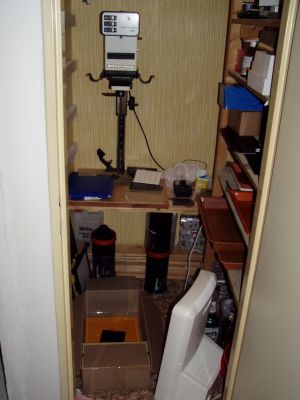

tak jsem si zprovoznil i druhou komoru. no, není tak prostorná a pohodlná jako ta na chalupě, zatím si tam těžko prostorově zvykám, ale zase v ní nemrzne. + pohled do ložnice :oops:

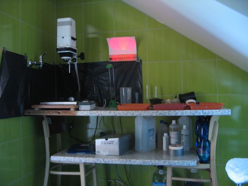

Zároveň přikládám fotku mého současného pracoviště. Je to sice pořád "jen" záložní koupelna, ale je nedodělaná a je propůjčena k trvalému užívání. Takže nic lepšího bych si skoro ani nemohl přát :D

Publikováno 4 červenec 2011 - 21:26:46
temna komora v bratislave
beta verzia :D
este je tam kopec (hromada) prace

Miloš, plný počet bodov :D
Tie rybacie sú ozaj dobré, vychválim ťa radšej osobne. Osmičkár jak vyšitý :wink:
