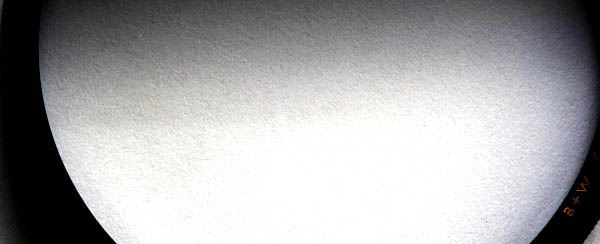

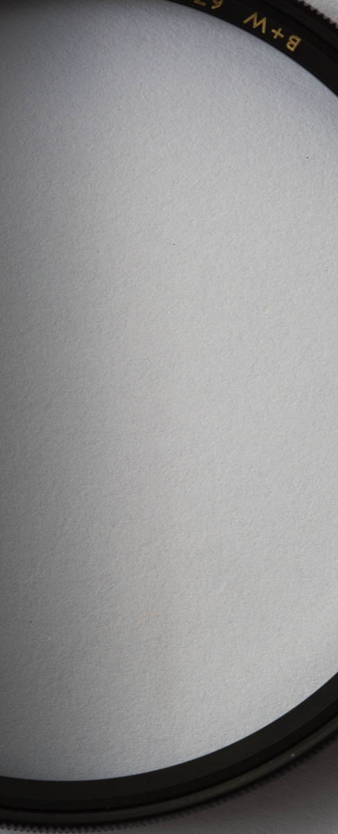

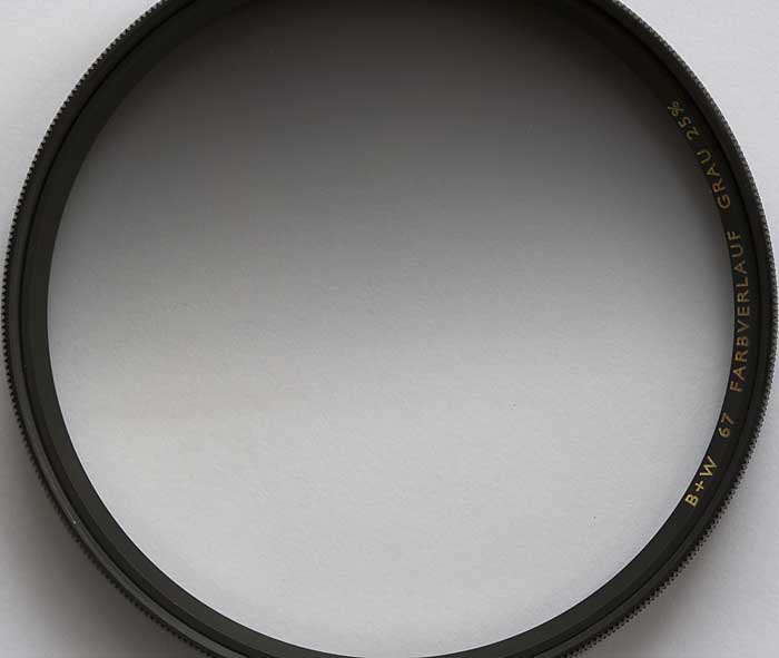

Přechodový filtřík B+W už mám doma, ale něco se mi na něm nepozvádá.
Na jedné straně filtru zdá se mi přechod z šedé moc ostrý a mám obavu, že to bude mít vliv na výsledný obrázek. Ráda bych, abyste se na filtřík koukli. Filtřík jsem vyfotila a pokusím se sem během večera vložit (až najdu, jak má být vkládaná fotka velká)...abych to neposílala zpět do obchodu na výměnu zbytečně.

#21 Golfista
Publikováno 7 srpen 2007 - 20:40:19
Ja nevím ale pokud se ti zdá že má ostrý přechod vadit to prvděpodobně nebude. Jednou jsem zkusil použít přechoďák obráceně. Hrana nejtmavšího místa byla ve středu objektivu. Zaostření do dálky to natolik rozmazalo, že to nebylo vůbec znát.
Mě by to nikdy nenapadlo, ale poradil mi to někdo na netu, už nevím kde, možná digitálisti... :wink:
#22 Eda
Publikováno 7 srpen 2007 - 20:59:29
MVano: hm, hm, to je zajímavý
no, na té druhé fotce to moc vidět není, ale na první jo - ten přechod není po celé délce filtru, ale jenom tak z 1/3 a navíc je před koncem přechodu ještě světlejší místo, tak se mi to zdá divný.
Ale jestli myslíte, že je to blbost, tak si filtřík samo ponechám :wink:
#23 Golfista
Publikováno 7 srpen 2007 - 21:16:28
Nový filtr by měl být v perfektním stavu, já jsem chtěl říct že asi to vliv nebude mít, ale taky by se mi to nelíbilo.

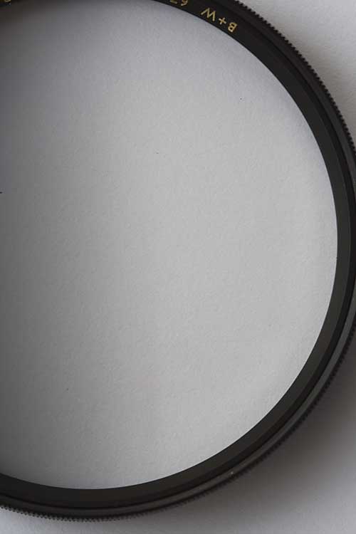

#24 Eda
Publikováno 7 srpen 2007 - 21:59:58
ještě zkusím vložit jeden obrázek, jestli bude stát za houby, tak pak poprosím danyho, aby ho smazal :wink: Vložený obrázek
#25 jkcz
Publikováno 8 srpen 2007 - 05:44:27
Trochu jsem potahal za krivky ve photoshopu, aby to trochu vylezlo. Je pravda, ze tam nejaky flicek na prave strane je. Castecne bude asi zpusobeny i pri foceni toho filtru - osvetleni by muselo byt uplne perfektni, aby to nekde nehazelo stiny. Kazdopadne si myslim, ze na konecnych fotkach to asi moc videt nebude. Ale nikdy jsem s temito pulenymi b+w neprisel do styku, takze nevim, zda je to bezna situace, nebo skutecne vyrobni zmetek.

#27 Pentaxista
Publikováno 8 srpen 2007 - 19:35:02
No, ať se snažím jak se snažím, nejsem schopen to posoudit...
Zkusil bych jednoduše vyfotit např. šedou plochu a na fotce to bude znát úplně nejlépe...
Asi nejjednodušší by bylo, požádat nějakého digitalistu - nebude třeba čekat na výsledek.
