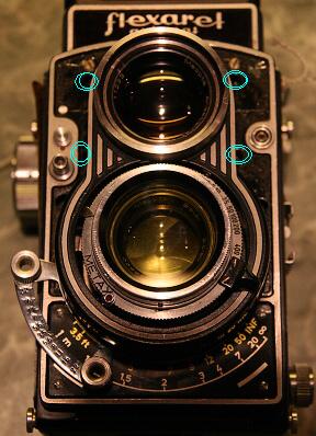

Nevíte někdo, jak se dostat k zrcadlu a fresnelce na Flexe VI ? Rád bych vyčistil zrcadlo a skličko vyměnil, ale nevím kudy dovnitř.

vpředu pod polepem, nahoře vedle hledáčkového objektivu jsou 2 šroubky, které drží celý světlík se zrcadlem a matnicí.Ten vytáhneš, matnici pak drží dvě ploché pružiny,zrcadlo je volně přístupné nebo si ho vyndáš.Nedávno jsem tuhle anabázi taky absolvoval.

To jsem právě zkoušel. Sundal jsem polep, objevily se dva šroubky viditelné na ploše a vedle další dva zapuštěné asi 2 mm dovnitř. Odšrouboval jsem pro jistotu všechny 4, ale světlík se ani nehnul. Tak jsem to zase složil zpátky. Co třeba trochu větší násilí ?

Tohle jsem už také jednou absolvoval - když se mi rozpadla clona na jednotlivé segmenty. Pamatuji si matně jenom ten kroužek uvnitř (určitě v něm nebyl šroubek a povolil jsem ho upraveným otvírákem na lahve). Pak jsem tři dny tu clonu skládal dohromady a zase to zašrouboval. A zůstal mi trčet v zorném poli hledáčkového objektivu ten kablík od blesku..... vůbec nevím, jak k tomu došlo.

Tak jsem to zkusil znova a postupně povolil spoustu šroubků. Definitivní závěr je - jedná se o 4 šrouky kolem hledáčkového objektivu. Všechny jsou zapuštěné dovnitř, takže je dobré mít magnetický šroubovák. Pokud by to někdo zkoušel, tak přikládám obrázek s vyznačenými správnými šroubky. Vložený obrázek

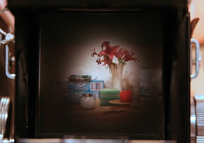

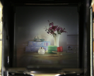

Ještě bych rád přopijil zkušenost s matnicí a jejím čištěním. Někde tady ve foru jsem zahlédl názor, že je dobré matnici klasickým způsobem (vodním ) řádně vyčistit, vysušit a pak použít silikonový olej. Matnice se prý zjasní a prosvětlí. Tak jsem to tedy vyzkoušel a tady jsou poznatky. Podotýkám, že hovořím o matnici na Flexe, bez fresnelky, pouze matované. Po vyčištění je matnice čistší ( samozřejmě , že ). Když jsem matnici natřel silikonem, je fakt, že se zjasnila a vypadalo to velmi povzbudivě. Ovšem pouze do okamžiku, než jsem ji zašrouboval zpět do světlíku. Ostřilo se s tím fajn, ale najednou jsem zjistil, že na matnici je obraz pouze uprostřed. Jinými slovy, značně to vinětuje a u krajů je obraz prakticky černý a není nic vidět. Po opětovném vyčištění se situace částečně zlepšila, ale silikon tam dost drží. Bude nutné ještě jedno přečištění. Pro ilustraci zasílám obrázek po silikonu a po opětovném vyčištění. Jistě poznáte, který je který. Vložený obrázek Vložený obrázek

Jakýmkoli roztokem - li budete matnici u Flexarety čistit, linky modré zaručeně umyjete. Na matnici často ulpívají kapičky tuku, který se pozvolna odpařuje ze zaostřovacího mechanizmu. Jediná rada je vytřít matnici jemným suchým (!) nejlépe bavlněným hadříkem, vlastně ten olej rozetřít. A nepřehánět to.

Nevím jestli správný, ale určitě efektivní postup - vyjmout už popsaným způsobem objektiv, objeví se 4 šroubky které po odšroubování umožní sejmout standartu s hledáčkovým objektivem a umožní přístup k další "pitvě".
Jen ta fresnelka bude asi na vyhození - určitě je i obraz na matnici zabarven do žluta a bude deformovaná. Na Ebay se nechají sehnat matnice do čehokoliv a myslím, že třeba do P sixu by po úpravě pasovala. Já jsem nedávno dosta dareml F VII včetně záručního listu. Na první pohled vypadal suprově, tak jsem si řekl - zkusím to s ním. První zklamání přinesla závěrka - nechtělo se jí - asi soudruzi z NDR někde udělali chybu. Inu něco investuji - vyndal jsem ji a nechal opravit. Při té příležitosti jsem všiml, že přední deska jaksi na jedné straně nedoléhá. Ale přitáhnout nebylo co. Pod deskou jsou nálitky se závitem - bylo nutno je upilovat. Složím sestavím, založím cvičný film a ouha, převíjení nedokáže natáhnout závěrku. Těsně pře dotažením přeskočí. Znechucen tímto, patrně pondělním kusem, jsem znectil výrobce a šel pohladit Rolleicord a vedle trůnící Mamiyu C3. Nějak už se mi nechce investovat čas a peníze do dalšího servisuto. Snad někdy . . Ale znáte to....
