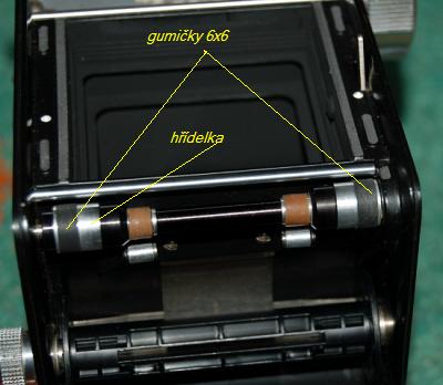

#119 brkoslav01
brkoslav01
  • 175 příspěvků(y)
  • LocationŠumava
Reputace: 88
Publikováno 6 září 2012 - 23:20:08
Kdesi som totiz cital, ze staci premazat navijaciu mechaniku pod bocnym panelom...
zkus to rozebrat a uvidíš jestli je tam něco zatuhlý, můžou to dělat i tvrdy gumicky na hřídelce kterou otáčí film
#120 quintes
quintes
  • 15 příspěvků(y)
Publikováno 22 září 2012 - 14:13:36
tak, snad som si poradil... este stastie, ze som mal jeden nefunkcny flexaret, ktory som kupil na bazosi, a ked som pokazil jeden film, tak som prisiel na to ze je to vadny kus, samozrejme, ten imbecil mi ho nezobral naspat (pozdravujem pana imbecila rybara)... takze prisiel rad na ten vadny kus, po par studiach na nete som ho rozobral, zistil ako to funguje, a podla mna problem bol v tom, ze mam verziu s prepinanim na 45 mm a 60mm, pod krytkou je dvojkoliesko ozubene, ktore pri prepinani nie vzdy zaskocilo do ozubenia druheho kolieska, tak som to cele vymenil z toho vadneho kusa, a pojde sice len na 60mm. ale to mi vobec nevadi, mam istotu, ze to bude pretacat mechaniku ako ma....
idem sa pustit do cistenia matnice....
ahojte,
na mojom flexarete VII som mal problém s prevíjaním kinofilmu - po oske iba preklzoval a neotáčal ňou. na dotyk tie hnedé valčeky pôsobili ako kov, preto som rozmýšľal, ako by sa dali upraviť tak, aby nimi film otáčal :)
a prišiel som na to. zobral som si gumené rukavice, čo doma máme - chirurgické, modré pevnejšie a tie hrubé žlté. s každou z nich som vyskúšal, ako sa po nich kinofilm kľže a ako najmenej klzké mi z pokusu vyšli tie stredne hrubé modré rukavice.
odstrihol som z rukavice prst a urobil si z neho pásik asi 2x3cm. z vnútornej strany som ho odmastil a očistil liehom. to isté som urobil aj s hnedými valčekmi na oske.
pásik z rukavice som nalepil na obojstrannú lepiacu pásku a poriadne popritláčal. z pásika som si nastrihal prúžky asi 0,4x2 cm a tie som prilepil na valčeky tak, aby sa hrany dotýkali a neprekrývali sa. zvyšok som odstrihol a poriadne som pásiky popritláčal.
teraz už film nepreklzuje a pekne otáča oskou. film som nafotil, uvidíme, ked si ho vyvolám, aký bude výsledok :)
tieto prúžky som použil aj na úpravu krytu objektívov, pretože už bol zodratý a sklzoval dolu.
miro :)
