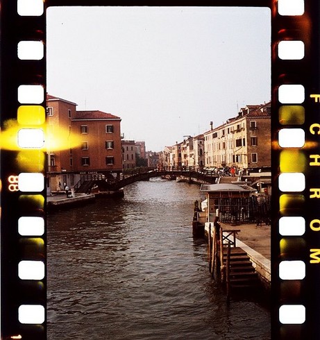

Tadyk je sken diáku co prošel stejnou čistící procedurou:
Schválně jsem ho fest poprstoval. Vložený obrázekTy žluté fleky už na něm byly! Je to stará RD21. Zůstal barevně stejný jak ty ostatní.
Zdarec!

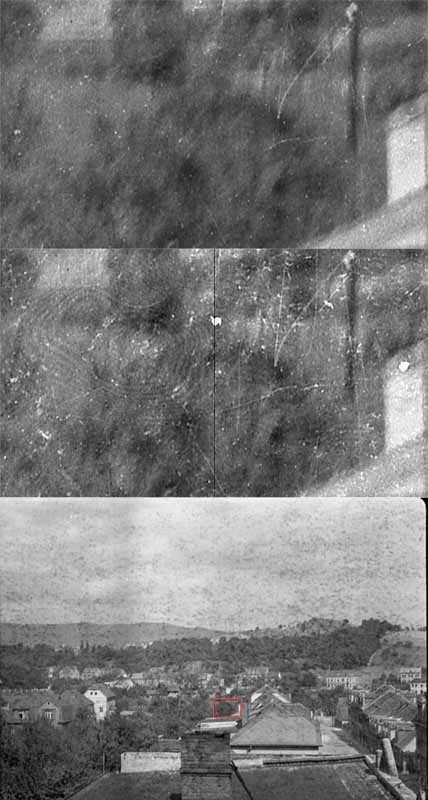

Publikováno 19 srpen 2009 - 21:13:12
