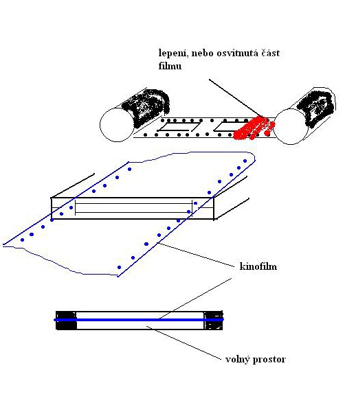

#57 RHx
Publikováno 10 prosinec 2010 - 14:47:42
měl bych něco ohledně metráže - ano úspěšně navíjím, nicméně bych rád odstranil
- mám vic klubek a jednu navíječku
- většinou mám osvitnutej kousek filmu - část posledního záběru v kazetě, nebo tam zasahne lepící páska
nenavíjím z bulku najednou celou dávku
= vyrobím světlotěsnou kramičku s otočným trnem a podložkou uprostřed
klíčem je místo, kde kouká pár mm filmu z tý světlotěsný krabičky, tam udělat vedení, které zajistí, aby se film nemohl odřít a taky musí být štěrbina rozumně světlotěsná - možná špunt se štěrbinou
čili přilepím metráž vylézající 5 mm z krabice na kousek filmu čouhající z kazety, zhasnu, navinu, střihnu, zašpuntuju, rozsvítím
věřím, že "postižené místo" bude do 1 cm a poslední záběr na kazetě bude vždy použitelný - nejde o ten kousek filmu, jde o to, že jsem zvyklej exponovat film až na konec (taky někdy nemám čas na koukání na počitadlo) co jde převíjet a taky budu mít 2-3 klubíčka stále připravený a navinu co budu chtít a kolik budu chtít
počítadlo neřeším, stačí si pamatovat počet otáček kličkou
dělal někdy někdo takovou škatulku?
na obrázku je situace, ke které může dojít při exponování až do posledního záběru
dále návrh štěrbiny, kdy je film držen po okrajích a sune se v důležitém místě "vzduchem" inspirovalo mě vedení filmu v lupě hama
navíjítko na "uchopení" nové kazety s filmem už mám dávno
