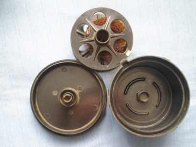

Zdravím, já mám Plastimatky dvě úplně nove (nechce někdo?), v jedné jsem teda vyvolával svůj první filmek... zandat to tam nešlo ( a to jsem si to natrénoval) prostě jak jsem zhasnul (na intru na záchodě, tou dobou jsem ještě neměl ani komoru :o) tak se to začalo kousat, dvacet minut jsem to šmrdlal a nakonec pomohlo trocha násilí :o) no tak jsem si řekl že to natrénuju později... nalil jsem vývojku a dle přečteného návodu otočil dnem vzhůru, no... ručička pálila ještě tři dny :o) vyteklo toho dost. Tot poslední zkušenost s Plastimatem :o)
Dneska používám stařičkou vývojku Leitz (viz. foto) je tam pruh umělé hmoty, do které se to zamotává, sice taky sranda ale už jsem se to naučil a nechce se mi přeučovat :o) Mám vlastně dvě, jednu na kino a jednu na svitek... a spokojen :o) Vložený obrázek
