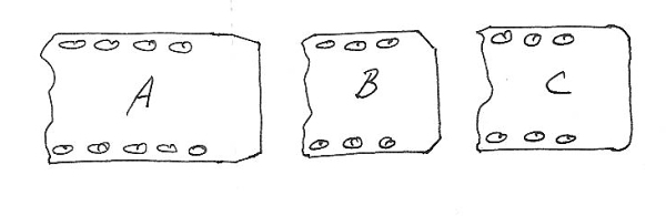

Souhlas s cubou. Jen dodám, že vyšší obsah vývojky nemusí být jen ku škodě ... např. u semi-standu. Černý špunt je nezbytnost (ale šel by nahtadit), červený s dírou jsem nikdy nepoužil. Po desítkách vyvolaných filmů můžu říct, že k zaseknutí došlo jen jednou (pomohlo silnější klepnutí o stůl) a pokud se při zavírání víčko lehce promáčkne, tak neproteče ani kapka.
#3502 Stříbrokaz
Publikováno 2 únor 2010 - 14:16:04
Prvních pár cenťáků filmu bývá prapodivně pokroucených, vyplatí se povytáhnout kousek filmu z kazety na světle (asi tolik jako při zakládání do foťáku, stejně je to už osvícený) a zastřihnout-zakulatit až v místě kde se film spořádaně stáčí za emulzí. Dělám to tak a s plastimatkama nemám problém.
#3503 RHx
Publikováno 2 únor 2010 - 14:21:23
to je ono, taky stříhám ten kus už vlastně automaticky a nepřemejšlím nad tím
já bych věřil, že to je otázka cviku a šikovnosti, ale proč to jde při tréninku jako po másle a pak ve tmě ne?
jsou tři teorie - moje nešikovnost, špatná cívka, příliš tlustý film
nebo platí všechny tři najednou
taky jsou ve hře nevysvětlitelné temnokomorní jevy ;)
kolikrát se mi seknul kinofilm, ale ťuk ťuk už dávno ne
nakonec to naskočí
nechci polemiku o stříhání konce filmu, každej to dělá jinak, mě se osvědčil ten způsob "A" pro kinofilm, stříhám jen malej ždibík na těch hranách, na světle
důležitý je hádám to "zvyknutí" filmu u aparátů co navíjej obráceně, takže nespěchat s voláním.... a ten den aspoň vydržet

[quote]já bych věřil, že to je otázka cviku a šikovnosti, ale proč to jde při tréninku jako po másle a pak ve tmě ne?
nebo platí všechny tři najednou[/quote]
nakonec to naskočí
Vložený obrázek[/quote]
Každý začátek je těžký, cvik se dostaví, neboj :) Jednou se Ti to povede a pak už pokaždý. Tvrdší film je spíš výhoda. Jo a používám zástřih "C"

Pokud zastrihavam na svetle, tak je to vetsinou to C, ale po tme na to nemam nervy a striham neco mezi A a B ;) nejde ani tak o tvar jak o to, aby nebylo zastrizene do okynka perforace, aby ten ruzek byl z jednoho kusu materialu. Taky jak zminovali kolegove, ten zkrouceny zacatek filmu ustrihavat, to tam pak dela hrozne veci. Kdyz se film treba v pulce zasekne, tak trosku odtahnu od sebe civku a protocim na jednu a na druhou stranu a pohoda.

ja pouzivam strih ciste nahodnej jak se to strihne tak se to strihne a kdyz se to sekne tak s tim drbnu vo dvere a kdyz to nepomuze opakuju nekolikrat a az sem vytocenej tak film narvu do plastimatky bez civky zavru to a za par dnu az se uklidnim to zkusim znovu a to uz vetsinou jde na prvni pokus ;)

díky za ty tipy na stříhání a řešení zasekávání a netěsnící tank
už mám tolik tipů že příště snad něco zabere - zastřihnu dost daleko od konce, tak, abych nepřestříhl v místě perforace, bude to pokud možno oblý, jak se film začne zadrhávat, cívku otevřu, navinu znovu
začínám bejt na tom vyvolávání závislej, ještě před časem jsem o tom nechtěl ani slyšet, ale teď bych snad nejradši vyfotil 36x dveře v kuchyni, jen abych mohl zase vyvolávat - a přítelkyně se mnou nemluví, protože jsem na ní minule nepočkal a vyvolával sám bez ní - taky to dopadlo...
ten pocit, když člověk vidí, jak mu najednou v koupelně visí na kolíčku 36 obrázků je .. asi mi na to řeknete, co to je proti tomu, když se ve vodě vyloupne fotka na papíře
