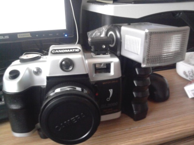

Musím se vám pochlubit jakej jsem vůl.Procházeím aukra na stránce fotoaparáty jsem objevil "Canomatic" což nedá práci tento šmejd zde najít.Co mě zarazilo že se oněj dva lidi přetahovali a vytáhli to až na 400kč :D. Nedalo mi to a rozhodnut že udělám dobrý skutek jsem šťastného výherce varoval před koupí plastové hračky.Bylo mi zděleno že zřejmě nerozumím fotoaparátům a jistě jsem neměl žádný Canomatic v ruce.Je prý fografem a dobře ví jak vypadá Canomatic a jak je drahý tudíž na tom vydělá.O mou pseudo ochranu nestojí a jak si můžu dovolit někoho osočit z podvodu.Závěr jediný, příště se na to můžu vys....Dokládám ilustr. foto :) Vložený obrázek
blesk, dva hledáčky, automatický zakládání filmu, dyť je to profi třída:-D
kdysi jsem s tim měl tu čest, známí to možná ještě mají, koupili to na ulici za 2500.
někde jsem viděl test tohodle krámu, prej z toho lezou fotky, jako z těch hodně špatnejch kompaktů, s tim rozdílem, že k nim není brašna a ten úžasnej blesk:-D

v bazaru mám (ne poprvé) tento zázrak. momentálně za 100,-, každému zájemnci důrazně zdůrazňuji, že to není skutečný fotoaparát, ale jen jakási obchodní kuriozita.
nicméně, nevěřili byste, kolik lidí jej už koupilo - na parkovišti, pochopitelně. v cenách od 500,- do 3000,-!!!! nu, většinou už to dokážou brát s humorem. ale ti, co jej doma již nemají, jsou jeho vzhledem velice casto zaujati. někdy to dá i celkem přesvědčování, aby si ho nekoupili na fotografování. bazar je na malém městě, 25 kč zisku mi nestojí za pokaženou pověst.
Každý dobrý skutek bude po zásluze potrestán. Taky jsem na něj koukal když byl za korunu a říkal si, jestli se někdo chytne.

Publikováno 4 duben 2010 - 09:29:12
asi před rokem mě rozesmál příspěvek na jednom z "nejlepších fotoserverů v ČR", kdy jeden tvůrce s vysokým sebevědomím se pochlubil, že takovou věc se zoomem koupil levně v setu s vysoce výkonným bleskem za 800 Kč, že hned v Lídlu koupil filmy a v neděli bude fotit.... lidi mě občas už ani nepřekvapují.
je to slavný produkt
