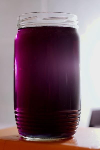

#42 zdenab2
Publikováno 2 leden 2010 - 19:45:49
Ahoj. Vyvoláváte někdo Neopan 400 (kino) v Emofinu? Jde mi o to, že po vyvolání v této vývojce mám podložku filmu o něco tmavší než po jiných vývojkách (pro představu to vypadá asi jako rozdíl mezi zónami VII a VI). Zatím mi to způsobuje je to, že musím na pozitiv o trochu déle svítit, ale rád bych věděl, zda je to normální stav. Myslel jsem, že jsem poprvé udělal nějakou botu, ale dnes mi to dvakrát vyšlo úplně stejně, takže chybu v chemii nebo procesu bych asi vyloučil. Navíc jsem dnes záměrně zkrátil vyvolávycí čas (5min) a ustaloval déle (6min). Zajímavé také je, že antihalačka mi při použití Emofinu pouští až při finálním praní, ale vypere se zcela. Díky za vaše postřehy.
Sice volám v rodinalu,ale mám zkušenost,že neopany chtějí mnohem déle ustalovat ustaluju 8 až 10min z kvedláním.Jinak bývá podložka tmavá.
Acrosa jsem začal předpírat a teče z toho růžovofialový hnus. Vložený obrázek
Ani digitálem to nešlo vyfotit.Toto je po vypírání 8min. vodou z vodovodu.
#43 zdenab2
Publikováno 2 leden 2010 - 19:49:24
Zapoměl jsem.Jedná se o svitek.
#44 nlc
Publikováno 3 leden 2010 - 12:39:39
O tom co z toho teče vím :evil: Je mi vrtá hlavou, proč když vyvolávám Emofiem pustí antihalačka až při praní :)
Tmavší podložku způsobenou nedostatečným ustálením bych asi taky vyloučil, jelikož po jiných vývojkách bezpečně stačí 4 minuty a tady jsem to prodloužil na 6 minut a ustalovač byl čerstvý. No, uvidím jak to půjde příště.

pánové s tímto jsem se u svitku neopanu nikdy nesetka a volal jsem to jak v ID tak v rodinalu,a pyrocatu(zde s předpýrkou 2 minutky).Předpýrka sice podobnou barvu měla,ale takto tragické to teda nebylo za 2 minutky hotovo.Ustaloval jsem 5-7 minut ve fomafixu relativně čerstvém(mám várku čerstvého na filmy zvlášť) a podpožka pruhledná jako sklo.To např.hp5 mne trápila s ustalováním daleko víc
#47 nlc
Publikováno 4 leden 2010 - 18:55:29
Abych to upřesnil, podložka není nijak zakalená a napřipomíná to ani závoj, prostě má jen tmavší odstín a to pouze po vyvolání v Emofinu! Po dvou dnech zvětšování můžu říct, že s tonalitou i kontrastem jsem spokojený, jen jsem chtěl vědět, zda se někdo s něčím podobným v souvislosti s Emofinem nesetkal (mimochodem, jinak je to skoro až zázračná vývojka :-) ).
