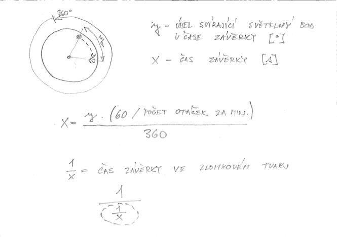

#17 majla
Publikováno 20 červenec 2010 - 06:20:15
nechal jsem zatím matiku a věnoval se vlastnímu provedení a ejhle - na papír to neobtisknete, nebot není síla, která by terčík nasvítila tak silně a daly se použít rychlé časy při f6,7 (citlivost tak do 12 iso)
no tak jsem vzal plan orwo, na jeden udělám dva záběry a to je koruna na jedno měření - dá se to nákladově unést........ ovšem malej zádrhel tu je, čas kolem setiny a terčík 30 ot/min společně nefungují, poněvadž setina ho zmrazí a on není tedy vůbec v pohybu na záběru :) :roll:
no samý zajímavý poznání dneska během toho hraní
Chtěl jsem napsat dříve a nějak to nevyšlo. Přikládám vzorec jak bych na to šel já Vložený obrázek
na tom výpočtu si můžeš předem zkusit jaký by měl cca svírat úhel rozmázlý bod otáčivého kotouče, při tvých zvolených otáčkách. Ale je jasný, že to bude muset být nejspíš v počtu stovek otáček za minutu, pokud se budeš chtít pohybovat od času 1/100 a kratší. Také je jasný, že u většího kotouče se lépe změří úhel posunu bodu na jeho okraji. Zkusil bych to cestou například vrtačky, kde sice otáčky přesně nespočítáš, ale nejdříve si to vyfotit třeba na kino, kde máš jistotu, že čas sedí a pak to stejné vyfotit přes závěrku, u které si nejsi jist s jejím dobrým seřízením.
#18 RHx
Publikováno 20 červenec 2010 - 09:27:47
děkují za pěknej nákres, nicméně mám už od hodného kolegy jirinola fungující na počítaču pomůcku úplnej zázrak :) :roll: a dělá to za tebe
nyní hledám ten správný motor se známým, nebo zjistitelným počtem otáček, ev. nějaké ty řemenice apod.
čék se s tím vyblbne :?
