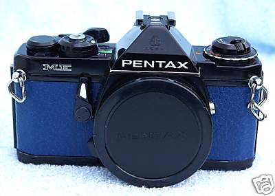

mám v bajonetu trošku (přesněji skoro úplně) odraný ten molitánek - je k něčemu důležitý nebo to nevadí?
jinak tohle je moje zlatíčko Vložený obrázek
přesněji jedno ze dvou - druhé je DSLR K100D

ypres: Jejda ogaro, to je mazel jak sviňa, jaký krásný, celučký modrý, a jak na ňa krásně kuká!!! Chcu ho!
Kóknul sem na temnosletu na Gorgiho ME super a ten aparát mi učaroval. Taková něžňunká krabička, včecko tam je, je to malučká a když sem sem ho vzal do svojích ručiček, tož mi ten stojek říkal, že ať už ho Gorgimu nevracám, že si stejně ničeho nevšimne, že už stejně spí na lavici rozvalený jak mofroň, a eště mi říkal, že se mu u Gorgiho nelíbí, páč má jeho pán tych krabiček strašně moc, a tak pořád dokola....no nakonec sem ho znovu položil na stůl a už sa na něho radši nedíval...
No, ogaro ypresův, krásný to aparát......kóknu na aukro.

#24 ypres_bass

#32 ypres_bass
Publikováno 3 březen 2009 - 23:27:54
právě mi spadl z poličky!
otevřel se, takže mám osvícený film
ale co horší, tak se mi rozbilo všechno na levé straně foťáku
nejde vytáhnout ten kolík co se jím foťák otevírá a když už ho otevřu, tak je celá našikmo a ta čepička je taky nakřivo
a to kolečko na kompenzace a nastavení ISO je uprostřed prasklé a zaseklé
já se na to vys***!
co myslíte dá se to opravit? dá se to opravit když si seženu druhý stroj na součástky? je to na vyhození?

tak 600 by mne to stálo
#39 zorkiman
zorkiman
  • 110 příspěvků(y)
Publikováno 4 březen 2009 - 15:42:31
Ypres_bass > http://cm.aukro.cz/i...x_me_black.html
#40 Eda
Publikováno 4 březen 2009 - 16:59:26
to je teda smůla :lol:
ale s ohledem na cenu opravy bych to viděla na koupi staronového stroje
#41 Vlcak
Publikováno 4 březen 2009 - 17:10:39
je to pech
pokud nakupujes na ebay tak se podivej po ME Super a budes mit dalsi stroj na dlouhy cas...
Jak uz tu nekdo psal, novy kabatek se da koupit na cameraleather.com ja jsem tam nakupoval a parada. vypada to fakt mnamozne.
600Kc bych do toho nedaval - za tu cenu + si neco prihodis mas ten Super a jsi za vodou.
Nespadl ti i s objektivem?
#42 ypres_bass
Publikováno 4 březen 2009 - 18:57:32
je to pech
i se sklem!
