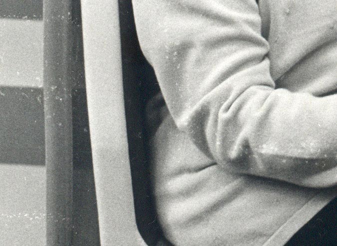

Výřez je z 1:1 u naskenovaného obrázku při 300 dpi velikosti 18x24 cm.
Ukázka je jen informativní - zvětšoval jsem jen velice narychlo na staré papíry FORTE normální gradace z roku bambus. TMAX3200 jako 6400 vývojka FX-4 Vložený obrázek

Stejné jako předešlé - výřez je z 1:1 u naskenovaného obrázku při 300 dpi velikosti 18x24 cm. Zvětšováno narychlo papír FORTE. Vývojka FX-4 ředěná 1:3. Tady to moc vidět není, ale zrno mě u Neopanu trochu zklamalo. Je o poznání větší než jsem čekal, ale je ještě zhruba srovnatelné s D-76. Asi to bude spojené s ředěním vývojky 1+3.
ERROR neboly chyba
Na negativu z čiré strany jsou nepravidelné matové flíčky. Po dalším vyprání se to ještě zhoršilo a při stahování kleštěmi se flíčky rozmázly v jednom směru. Stalo se mi to u dvou filmů, které jsem nevolal těsně po sobě, ale asi tak po týdnu. Jednou byla vývojka čerstvá po druhé už trochu zažloutlá. Takhle tragické to naštestí není na všech políčkách a i tohle by se dalo dalo zachránit neoblíbenou elektronickou cestou naskenování nebo se obrnit trpělivostí a retušovat. Film FUJI NEOPAN 400 vývojka FX-4 ředěná 1+3.

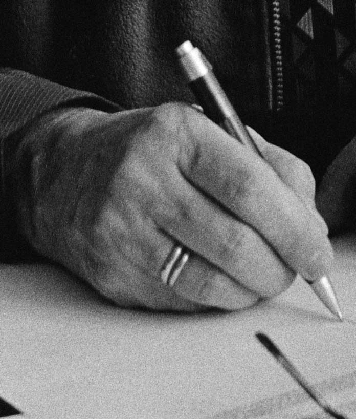

#29 nojgi
Publikováno 2 červen 2008 - 07:31:45
Zapoměl jsem přiložit obrázek, tedy ještě jednou NEOPAN 400 vývojka FX-4 ředěná 1+3. Popis problému viz. příspěvek výše.

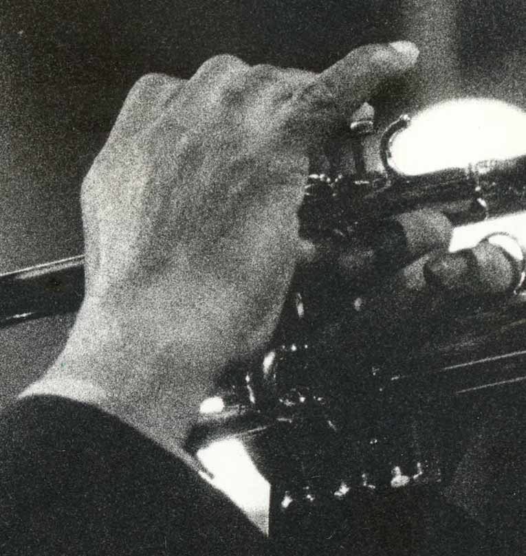

#30 nojgi
Publikováno 2 červen 2008 - 07:47:30
Abych jen neteoretizovat. Ukázka zrna, Neopan 400,FX-4 1+3. Velikost skenovaného obrazu 20x30 při 300dpi - výřez 1:1. Zvětšováno na papíry FOMA NEOBROM taktéž staršího data. Vložený obrázek

Bordel na Fuji Neopan asi nebude vývojkou, ale špatnou várkou. Měl jsem cca 4 filmy koupené z dřívějška, expirace 2009 a 2 filmy jsem vyvolal v FX-4, teď jeden v D-76 1+1 a je to tam znovu. Nedá se to opět smít, protože pak už odplavává želatina. S posledním filmem už s tím tak trochu počítám.

#40 Lukas_87
Publikováno 19 květen 2009 - 20:51:04
Dotaz pro Lukas_87:
co to jsou, prosím, ty hranové jevy (typické pro Rodinal)?
něco, kvůli čemu preventivně nebudu jíst před tim, než budu zase náhodou zvětšovat nějaký fotky z fomapanu vymáchanýho v rodinalu...
Nikon F3, 2/35 ais, f/2 a čas kolem 1/15
Fomapan 100 @ EI 50, Rodinal 1+50 - 6 minut / 20°C (agitace 1x 30s)
sken nijak nenadržovanýho/vykrejvanýho pozitivu - Opemus 6, el-nikkor 2.8/63, fomaspeed 311 N, D-72 1+3
