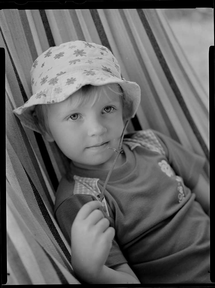

Šlo mi především o to,jak zachovat přesné zaostření.Vždyť se tam hraje na několik málo mm.Bez těch opěrek,oblikátního podepření brady rukou / a to tak tak/ nebo aplikace kurare mi to bez té výše zmiňované kontinuální kontroly opravdu připadá jako takřka nerealizovatelné.Můžu se zeptat,na jaký formát to děláte a jakou díru má to vaše sklo ?
#5 bzencak
  • 994 příspěvků(y)
Reputace: 488
Publikováno 2 únor 2008 - 21:55:42
Dělám na 9x12 cm, mám skla 135, 150 a 210. Portréty nejčastěji na Symmar S 150/5,6. Žádné opěrky nepoužívám. Jen všem vysvětlím, že se nemohou moc hýbat dopředu a dozadu. Jinak, že mi utečou z ostrosti.
Docela extrém je tento sken negativu: Dcera v houpací síti na zahradě. Jen jsem ji zastavil, zaostřil na očička a bum. Už si však nepamatuji jestli to bylo úplně na plnou díru. Jinak to je Ilford FP 4+, voláno v PyroCat HD 1+1+100, 10 min. Vložený obrázek

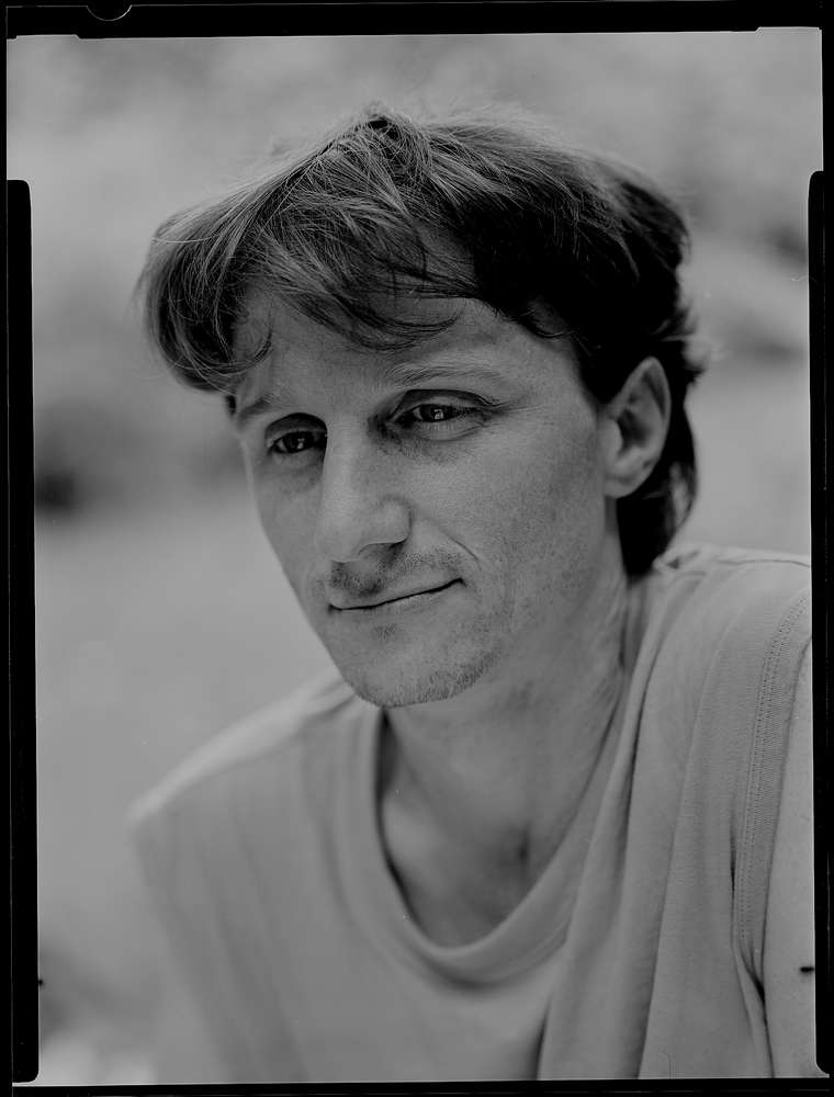

Nebo: tadyk je sken Fomy 100. Foceno na břehu řeky zase tou 150tkou a totok je opravdu F5,6 a T 1/15s. Ostřeno na pravé oko (z našeho pohledu). Kámoš jen tak seděl a čučel. Na zvětšenině sem se vyřádil s nadržováním a vykrýváním, tohle je jen mrtvolnej sken.
Voláno zase PyroCatem HD 1+1+100, 11 min. Vložený obrázek

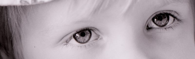

bzencak: Ja bych se otřel jen o tu první... ono to ostření není na očičko ale pře očičko.. bohužel mně se to taky stává ... a to i na zrcadlovce, kde by to mělo být daleko jednodušší než u velkého formátu....
ta druhá je dobrá a škoda že se nemůžu kouknout na papírovou podobu...

Předostření se jen zdá!
Rovina pole hloubky ostrosti je natočená a tak reliéf zaostřené látky na houpací síti je zavádějící.
To je to úžasné na VF a volně se pohybující přední standardě. Pole hloubky ostrosti si můžete vytočit jak je libo... ! A to je jen začátek kejklů!

Mno jo .. si me presvedcil... ikdyz podle kusu te latky by se zdalo ze by ty ocicka mohly byt ostrejsi... o chloupek... ne?
