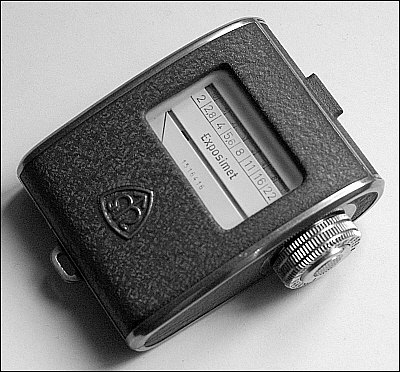

Zdravim,
vyrábim si dírkovou komoru a podařilo se mi k ní sehnat expozimetr Metra http://www.svetreali...ctures/244d.jpg, ale netušim, jak se s tim měří. Nemám žádné zkušenosti s expozimetry. Netušim co je to tam za stupnice, jsem uplně dutej. Nevíte někdo co s tim?
#2 RHx
  • 5 865 příspěvků(y)
Reputace: 447
Publikováno 28 březen 2008 - 14:48:30
snad se nemýlím
namířit na scénu, ručka ukáže někam, těmi černými šmouhami se jakoby prodlouží a proti tý určený poloze se nastaví citlivost filmu DIN
dole to pak ukazuje kombinace clony (na otočným kruhu) a času ( na pevný stupnici)
proti šipce vpravo - červené se zároveň s tou kombinací času a clony ukazuje ještě tzv. osvitové číslo
spolehlivý asi moc nebude, do 200,- se dají sehnat šikovnější přístroje, možná bych i nějakej našel na půdě

RHx - dík za vysvětlení, zní to logicky. Koupil jsem ho za 150,- ale moc nefunguje, ukazuje stejně ať je světlo, nebo tma. Kdyby se mi podařilo ho vrátit, ten z tý půdy bych od tebe odkoupil, kdybys ho našel, jestli je na prodej samozřejmě.
gvibzz - no já myslim že nefunguje, ukazuje furt stejně a nevim, jestli jde zkalibrovat.
Jestli ukazuje furt stejně, tak je v háji a neoživíš ho - selenové expozimetry holt časem odjedou, záleží na tom, jak s nimi bylo zacházeno (proto také mají krytky před tím selenovým článkem - když se neměří, měl by být zakrytý, aby se nevysvítil).
Takže jestli ukazuje furt totéž, pak je lepší si ho vyfotit a nosit u sebe jenom jeho fotku, zabírá to míň místa a výsledk je stejnej :)

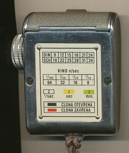

Můžete mi prozradit, jak se s tímhle kovovým krasavcem měří? Na boku na kolečku nastavím citlivost, ale jak pak s tím točit, proč a co odečíst......
A nemohl byste mi někdo ofotit zadní stranu tohohle expozimetru, já ji mám dodřenou a jsou tam nějaký informace .... moc rád bych to měl. Díky.

elektronické expozimetry mám rád, ovšem ze studijních důvodů jsem si pořídil i jeden tento:
pochopitelně měří za roh, ale tak krásnej kus materiálu, malý a pevný a mlaskozní do ruky :wink:
kdyby někdo potřeboval návod, k mému kusu bylo pouzdro a návod
já se po tom návodu podívám

Nastavíš vnitřním kolečkem na boku citlivost a pak namíříš na fotografovoanou scénu, na pozici ručičky přetočíš bočním kolečkem červenou pomlčku a ve zobrazovaném okénku ti to ukazuje kombinace clon a časů. Černé pomlčky platí pro málo světla když je nutno otevřít dvířka na celej selen. Přesně už ti nejspíš bohužel měřit nebude, snad kdyby jsi měl štěstí na velmi zachovalý kousek.

Díky, díky. To já to mám jen jako takovej hezkej kousek. Ručka na světlo reaguje, nezasekává se, takže fajn. Právě nevím co s těma červenýma a černýma čárkama tam. Asi o tom bude něco na té zadní straně, ale já to mám už nečitelné. Tak kdyby někdo měl možnost mi to ofotit a šoupnout sem. A RHxovi díky za případný návod.
#33 vanourek
Publikováno 9 únor 2010 - 18:31:18
#34 Niraj
Niraj
  • 213 příspěvků(y)
  • Locationskoro Litomyšl
Publikováno 9 únor 2010 - 18:37:51
Jééé, to je krása. Tak to tam nemám :wink: Díky.
#35 vanourek
Publikováno 9 únor 2010 - 18:46:56
Jééé, to je krása. Tak to tam nemám :D Díky.
Rádo se stalo, Jardo :wink:
