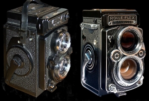

Dobrý večer přátelé, můžu poprosit o radu ohledně objektivů TLR Yashica 124. Při jaké cloně doporučujete snímat např. krajinu. A jaké cloně se všeobecně vyhnout? Ještě jeden dotázek...je rozdíl objektivů u Yashici a Rollejů tak propastný? Někde jsem se dočetl, že Rolleje jsou ostré jako břitva. Ale není to zase na úkor tonality? Děkuji za radu zkušeným. Pokud někdo též máte zkušenosti s objektivy sklopky Moskva budu rád za radu :)

ahoj, s yashikou zkušenosti nemám, ale s rollejem ano. Dočetl ses dobře, Rolleje jsou opravdu ostrý, zejméne klasické tessary a Planary. Varianty s objektivy od Schneidera (xenotary apod.) údajně nejsou tak špičkové, ale pořád výborné. A na úkor tonality to rozhodně není, neboj :)
Moskvu mám taky, ale skoro s ní nefotím, takže významné reference nemám, ale co vím z doslechu, tak není vůbec špatná... (proto jsem ji onehdá taky koupil :)
Jinak co se týče první otázky ohledně clony, tak odpověd je nasnadě. Záleží, co požaduješ. Bud chceš malou hloubku ostrosti nebo velkou...
Pokud máš Rolleje, nemusíš si s kvalitou kresby dělat starosti. Snad jen, pokud bys clonil na f16, tam už jde kvalita výrazně dolů, ale to téměř u všech skel.
Co se mě týče, mám nejradši clonu f5,6 až f8. To dává rozumnou hloubku ostrosti, aby se při rychlém ostření člověk jakžtakž trefil a přitom to mírnou neostrostí pozadí dobře odpíchne hlavní motiv.
Navíc, pokud nefotiš hned, tak se ti svitek krapet prohne, což na přesnosti,resp. kresbě taky nepřidá, viz. vakuové kazety na hassiho od L. Kamaráda. Výše zmíněná clona už to prohnutí "pobere", takže se na kvalitě neprojeví.
No, ale zase já nefotím krajiny, takže je to zase jen a jen na tobě...

Měl jsem postupně Moskvu 6x9, 124G i dvouoký Rollei s Planarem 2.8. Planar je zcela mimořádný objektiv v každém provedení (ku př. u dvouoké a jednooké zrcadlovky je záklaďák úplně jiná konstrukce). Objektiv Yashiky a Moskvy je Tessar, čtyřčočkový triplet nelze dokonale vykorigovat při vyšších světelnostech, Tessar kterému se říkalo "orlí oko" měl světelnost 4,5. Ale od zaclonění na 5.6-8 budete určitě se všemi třemi aparáty naprosto spokojen.

Ale Planar se odlišuje především při cloně 2,8 protože čtyřčočkový triplet nelze vykorigovat. Se stoupajícím zacloněním se korekce optických vad zlepšuje.
P-Six (myslím že i Praktica?) má z nepochopitelných důvodů vnitřek natřen lesklou barvou. Proto se Praktisixy vylepovaly čermným smetovým papírem, dělala to Druopta za 50 Kčs, pak bylo všechno v pořádku.
