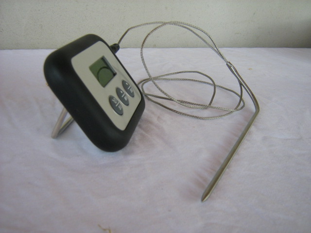

Ogaři přes víked sem sa s mojú ukázal v Brně v obchodní době IKEA, kde sem narazil na tuto mašinku. Vložený obrázek
Tož sem si říkal, že ju mosím prubnút a odtáhl sem si ju dom. No a po krátkém seznámení si říkám: Mosíš to hodit na temnú, třeba sa to nekomu može hodit.
Tož tady sú první dojmy:
- funguje jako klasická minutka, jednak v režimu měření času, ale i
odpočítávání, kdy po vypršení času zazní zvuková signalizace
- po přepnutí přepínača (na zadní straně- dle mě nevýhoda!!!) se
minutka přepne do režimu teploměru, kerý měřá s přesnosťu 1st.C,
rozsah teplot jsem zkoušel od 0 - 100 st., dle návoda však pres měřá až
130 st.
- v režimu teploměru se dá nastavit na dipleju teplota a jakmile se teplota
vyšplhá na nastavenou hodnotu (ohřev misky), krabička začně opět
vydávat zvukový signál.
- napájená AAA článkem - mikrotužka
- sonda po vložení do lázně relativně pružně reaguje, ale není to žádný
zázrak, je asi 1 metr dlouhá
- vzadní části je magnet, možnost upevnění se tedy nabízí sama
-ptal jsem se v obchodní domě a řekli mi, že je ta mašinka vlhkotěsná,
ale v návodu, ktreý je velmi stzručný jsem to nenašel, takže nevím.
- působí na mě relativně robustním dojmem
Myslím si, že za ty prachy se to určitě dá a použití na pozitivní prosec je nasnadě. Přesnost teploměru jsem si nezkoušel, ještě to udělám, po ověří by to snad v některých případech dalo pouřít i na prosec negativní.

Dobře Bobře, já to zkusil zrovna včil. Rychlost jsem testoval tak, že jsem na kádinky dal vodu 55 st. teplou, do ní jsem strčil ověřený rtuťový teploměr dílek na stupnicí po 0,2st., takový můj teplotní etalon.
Po ustálení na oněch 55st. jsem do kádinky vložil sondu a počítal čas až do ustálení teploty na 55 st. Teploměr zze začátku jel jak kuna a na onech 55 st. se zastavil (a nepohnul) za cca 15 sec. Tož to k té rychlosti.
A včil k přesnosti. Ten samý teploměr zkušební teploty 55 st a 20 st.
Přesnost mě překvapila!!!
rtuťák - 55,8 st - minutka 56 st. = teplota klesá až do 55,4 - lup
rtuťák - 55,4 st. - minutka 55 st. = teplota klesá až do 54,4 - lup
rtuťák - 54,4 st. - minutka 54 st......... atd.
při stoupající teplotě přepíná minutka na vyšší stupeň při 0,8 celku, tedy např. 55,8 přepne na 56 st. Totéž při nízké teplotě.
Kurnik doufám, že jsem to vysvětlit dobře, nemám ten dar od Pána Boha :(
Zkrátka v daném rozsaku minutky dílek 1 st. se jí dá věřit

Nastavíš si 20 st. Pokud ti to do ca 15 sec. zapípá je to O.K. Pokud ne teplota je nižší, šopneš tank do teplej vody až ti zapípá je tam dvacka. Je tam super ta zvuková indokace nastavené teploty.

Nějak jsem si nevšiml, jestli minutka pípá, i když teplota klesá pod nastavenou hodnotu.
#18 kraken
Publikováno 13 květen 2008 - 11:20:28
Dobrý dotaz!!! Ne, při klesání nepípá jen při vzestupu.

bacha, prodovači to pod názvem minutka nenajdou.... maj to jako časovač do kuchyně nebo tak něco :lol:
jinak je to "FANTAST" a vypadá to bytelně, jenom přes ten drátek od měřící sondy asi navléknu silikonovou bužírku, nebudí to ve mně důvěru .)

jeden z mých teploměrů je tenhle
trvale tam vidím teplotu okoli, trvale mám čidlo v kelímku s vodou = znám aktuální teplotu všech lázní položených na stole a když temperuju vývojku, tak ho dám do misky, ohřeju a vyndám, pod miskou je přece deska s přesným termostatem a ta hlídá za mě
:lol: nevím, jestli není třeba to dlouhý čidlo ikea zapíchnout celý, aby to dobře měřilo
přesnost v porovnáním s velmi dobrým teploměrem je +/- 0,1°C v režimu kolem 20°C a jinej mě nezajímá, že áno
