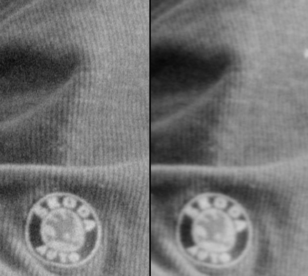

#27 Fabius
Fabius
  • 1 497 příspěvků(y)
Reputace: 315
Publikováno 12 září 2008 - 21:23:00
Nyní několik ukázek pro srovnání reálného rozlišení. Vždy bude vlevo Nikon 9000 a vpravo Epson 750 (tedy ne snad, že by se to dalo poplést). Snímky z Nikonu byly resamplovány na 4800dpi. Bez jakéhokoliv doostření.
Výřez okna věže kostela na prvním snímku
Věžní hodiny tamtéž
...z obou snímků je jasné vyšší rozlišení Nikonu a vyšší mikrokontrast (lepší přenos signálu na vysokých prostorových frekvencích)
Druhý snímek - nášivka na rukávu a textura svetru.
...převaha Nikonu v mikrokontrastu je jasně patrná. Ani s brutálním doostřováním nelze Epsonem dosáhnout stejného výsledku.
Z třetího snímku detail brýlí (nic jiného ostrého tam beztak není)
...zde je vyšší rozlišení Nikonu již málo platné - film sám roslišení vcelku postrádá, takže obdržíme leda ostřejší a výraznější zrno. Epson může ledaskomu připadat "koukatelnější". Není ovšem problém pomocí gaussovského rozostření srovnat Nikon s Epsonem - naopak to jde hůře.

Taky přihodím svoji zkušenost... kdysi jsem skenoval na HP Photosmart a docela se mi to líbilo (pak prasknul kryt snímače a skener šel do křemíkového nebe). Koupil jsem Nikon Coolscan V ED a zíral jsem, co z toho leze. Používám ho už několik let, prošlo jím asi tisíc filmů a stále funguje, i když nemám čas jej semtam očistit (děti v domě).
O Dmax tady už někdo psal, za sebe bych viděl zajímavější drobnosti:
- ICE a ROC jsou funkce k NEZAPLACENÍ. Samozřejmě nefungují na klasiku ani Kodachrome, ale zvládnou i dia. Na jedny vánoce jsem vytáhl tatíkovy zásobníky (cca 20 filmů) se starými ORWO a všechny dia (zasklené!) jsem mu pod stromeček naskenoval. Byla s tím práce jako na kostele, ale po prvních pokusech, kdy jsem nechal diák v rámečku jak byl a zapnul ICE a ROC, co to udělá, jsem zase zajásal. Z pohledu záchrany starších věcí to umí neuvěřitelné (viz přílohy). Práci bez ICE si dneska ani neumím představit a kdyby to bylo možné kooupit pro zvětšovák přemýšlel bych nad tím ;)
- je celkem komplikované skenovat klasické černobílé filmy. Teď jsem začal po čase zase vyvolávat doma (viz poznámka děti v domě) a tím pádem i skenoval. Opět jsem si ověřil, že zatímco barva je víceméně stejná jako z labu (většinou subjektivně krapet horší), tak sken klasiky vs. fotka ze zvětšováku je dost jiné kafe. Ani dotazy u kolegů, kteří mají podobné zkušenosti, jsem nezjistil proč. Aktuálně poslední stav je ten, že skenuju na 4000Dpi (čili max) a zapínám ROC a GEM, nicméně je dávám na nulu (0). Ve výsledku si skener projede negativ trochu jinak a vypadá to docela ucházejícně. Následné kroky, jako zmenšení pro lab (viz opět "děti v domě") už jsou zase problematické a i ten poddajný Across vypadá trochu divně. Nevím, jestli se to týká i jiných skenerů a jakou mají zkušenost ostatní, docela by mě to zajímalo.
- používal jsem dlouhou dobu Vuescan (ještě i na Photosmart), ale nakonec jsem skončil u dodávaného Nikon scan. Je s tím sice více práce, ale výsledky odpovídají tomu, co leze z labu.
- skenování trvá. Jeden film, podle toho, na kolik jej skenuji a co je to za typ, je kolem 2 hodin. Černobílé jsou výrazně rychlejší.
- nikdy jsem neměl problémy se zaostřováním - ale taky všechny negativy pečlivě stříhám a archivuji v poloze rovné.
- POZOR! Na Windows 7 v 64 bitech NEJSOU drivery a zřejmě ani nikdy nebudou! Našel jsem nějaký obskurní popis, jak to rozchodit, ale ještě jsem nenašel čas to vyzkoušet. Windows XP jsou v pohodě.

...diák v rámečku jak byl a zapnul ICE a ROC, co to udělá, jsem zase zajásal. Z pohledu záchrany starších věcí to umí neuvěřitelné (viz přílohy)...
