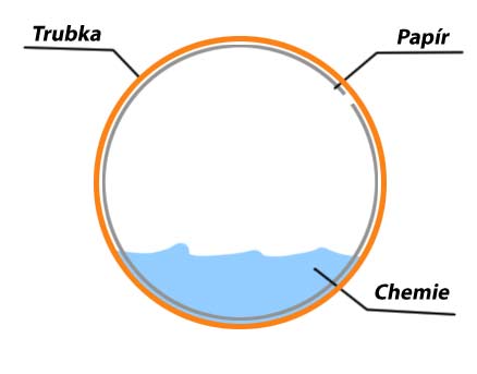

Urcite se to tady resilo, ale: Ta rollna musi mit uvnitr nejakou spiralu nebo neco v tom smyslu aby se papir neprekryval?

Ja to nejak stale nechapu. Pokud budu chtit smotat do trubky papir formatu 50x60 tak aby se neprekryval, potreboval bych trubku o prumeru cca 175 mm. (jestli pocitam dobre). Takova snad bezne ani neni...
#25 Hroch
Hroch
  • 14 příspěvků(y)
Publikováno 8 leden 2009 - 13:59:21
... jeste jsem zapomel na ilustr. obr.
#26 Bohousek
Publikováno 8 leden 2009 - 14:08:42
Trubky pro venkovni odpady, delaji se do prumeru 500mm... Ja mam 200mm...
