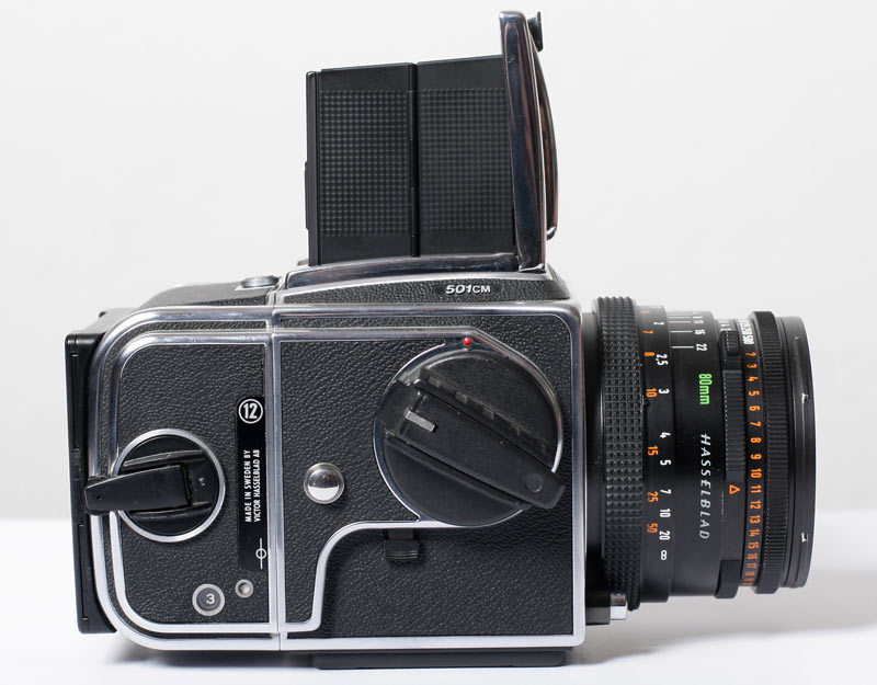

Lubose tu otravuji SZ jiz par tydnu a pomalu nemam odvahu ptat se na spoustu dalsich veci co me zajima (a jak se do Hassyho dostavam tak vzdy objevim neco dalsiho co chci vedet). Zeptam se tedy vas ostatnich. Objevil jsem na prodej Hassyho ktery mi vyhovuje ale naprosto netusim co to tam je za zada.
Jde mi o tu umelou hmotu co tam je. Nikdy jsem to nevidel. Diky

já si myslím že to je nějaký rámeček na to jaký v tom máš film...

To me taky napadlo, ale proc to? Vzdyt ty zada tam maj takovej malej ramecek uz z vyroby, ne? Aspon co jsem videl tak ano.
Ono je to fuk, ted mi dosly dalsi fotky a tahle me od koupe odradila: Vložený obrázek

Chybějící polep nemá na kvalitu fotografii vliv... toho bych se nebál. Pokud je aparát v ČR, lze se s prodávajícím jistě domluvit na prohlídce mechanikem hned po koupi.
Kazeta (nikoli zadek) je A12 na 12 snímků na film 120. Plastový rámeček je praktická pomůcka - slouží k uložení kazetové planžety (šíbru) při fotografovaní.

Diky Ivane!
Chybejici polep jiste nema na kvalitu fotografii vliv. Ja mam bohuzel tu zkusenost ze to indikuje pokus o opravu, pripadne neco jineho co prodejce zamlci a pak zjistim ze je nekde problem. To se mi u ceskych prodejcu stalo tolikrat ze u nas uz v podstate nenakupuji. Vim, stejne muzu dopadnout i venku, ale tam mam proste lepsi pocit. Neptej se me proc, proste to tak je. Kuprikladu nedavno. Koupil jsem Yashicu Mat a videl odlouply polep. Jen lehce. Prodejce tvrdil ze aparat koupil novy jeho deda a skoro s nim nefotil, on ze ho vytahl ze skrine a prodava. Pri cisteni jsem zjistil ze je precvaklej drat na synchro blesku a nastavovany dalsim. Na vnitrnich stranach skel byly otisky mastnych prstu. Mohl bych dlouze pokracovat... Bohuzel.

Ivane,
klidně se mne můžeš ptát dále.
Záda jsou pravděpodobně takzvaně nového typu, který se začal dělat okolo roku 2000.
Slovo pravděpodobně používám schválně, protože ta umělá hmota (praktická schránka na šíbr), lze docela snadno přilepit i na původní kazetu. Dokonce jde sehnat za pár dolarů z Čínské druhovýroby.
Jinak kazety starého a nového typu se liší daleko podstatněji a to v prospěch nových. Jde o spolehlivost přetáčení a především o schopnost udržení roviny filmu. Ty starší vyžadují clonit alespoň 11. Ty nové jsou poněkud lepší a 5.6 na zaklaďáku už je na jistotu.
