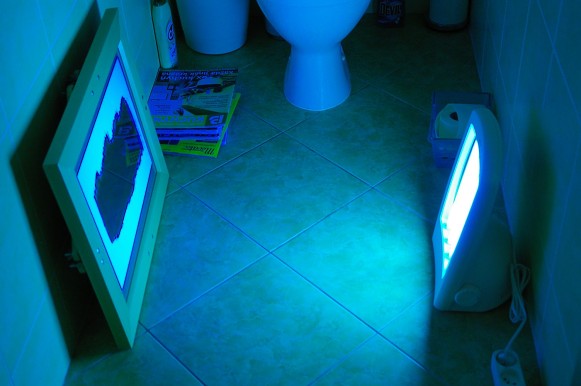

Dostalo se mi do ruky oblicejove solarko Phillips HB-172. Je to solarko cca o velikosti plochy A4 se 4mi trubicemi, ktere vyzaruji UV-A zareni.
Zkousim s nim delat alt. procesy (zatim zkouseno na VanDyke + slany proces). Solarko je od ramecku cca 40cm a zalezi podle kryti - casy vychazeji od 30min do 1,5 hodiny.
Ma mechanicky casovac - po uplynuti nastavene doby se vypne.
Kdyz je svetlo, kontaktuji na slunci na balkone (kontaktovat v mistnosti se neda - protoze svetlo, ktere projde okny nema UV-A zareni, na ktere jsou stare procesy citlive). Pod mrakem vychazeji negativy kontrastne, na slunci naopak. Casy vychazeji obdobne.
Puvodne jsem vyhrabal u nasich cca 25-30let stare solarko, ale rozhodne nedoporucuji pouzivat, v te dobe tam byla pouze jedna trubice, plus odporove draty, ktere zachod dokazi zakratko vytopit skoro na saunu :-)
Ten Phillips ma prijemne zarivky - pokud chcete vasim polovickam udelat radost - doporucuji :-)
Na zaver jedna ukazka kontaktovani VanDyka na zachode :)
na foto se zrovna ozaruje cca 90let stary negativ z Panoramu N.4, ktery neni vubec kontrastni, cili se bude muset prekontaktovat na Medix PT, aby se z nej aspon neco dostalo - urcite to stoji za to.

Publikováno 8 březen 2013 - 00:05:07
Vyrobil jsem si vlastní UV expoziční box. Mám výkon, který potřebuji, zářivky tak, aby bylo osvětlení rovnoměrné, kontrolovaný výkon a nestálo to moc. Stačí 4 x 40W UV zářivka Philips BL TL-K (špatně se shání). Vyrobit dřevěný box, připevnit trubice na patice, osadit součástky (startéry, tlumivky), pospojovat dráty atd. - trvalo mi to postavit jen jedno odpoledne. Osvit platino-palladiového tisku 2 minuty 45 vteřin.
Supr nápad. Mohl bys prosím přiložit obrazovou ukázku tvého boxu?
Jasně, toto je foto z večera, kdy jsem ho dostavěl. Pak ještě přibyly vpředu a vzadu záclonky z černého sametu. Ale není to můj nápad. Expoziční boxy se i prodávají, ale za obrovské peníze a vyrobit si ho lze za zlomek ceny.
Přiložený soubor  Praha-20121210-00063.jpg   68,89K   46 Počet stažení
#37 stananek
stananek
  • 2 příspěvků(y)
Publikováno 8 březen 2013 - 10:33:35
Zdravím.
Sice rád bastlím,ale raději jsem koupil hotové stropní zářivkové těleso pro zabudování do podhledu.Tam je vše kompletně připravené,je na čtyři trubice,má odrazné zrcadlo.Stačí vsunout trubice a připojit šňůru s vypínačem.Pak dám dva sloupky knížek s odstupem podle rozměru svítidla.Ze předu i v zadu sametové závěsy a svítím.Rychle to rozeberu,svítidlo zastrčím mezi zeď a skříň a knihy na polici a je uklizeno. vis
#38 JohnyL
Zdravím.
To byla taky moje první varianta, kterou jsem chtěl realizovat. Bylo by to jednodušší. Ale nenašel jsem svítidlo, které by mělo takové rozestupy zářivek, které bych potřeboval. Zadruhé jsem nenašel svítidlo na 4 zářivky, které by bylo možné osadit zářivkami s výkonem 40W ani 36W, obecně jsou na 18W zářivky. Není to tak složité to osadit a zapojit, schemata zapojení jsou na internetu. Navíc mě to bavilo ...
