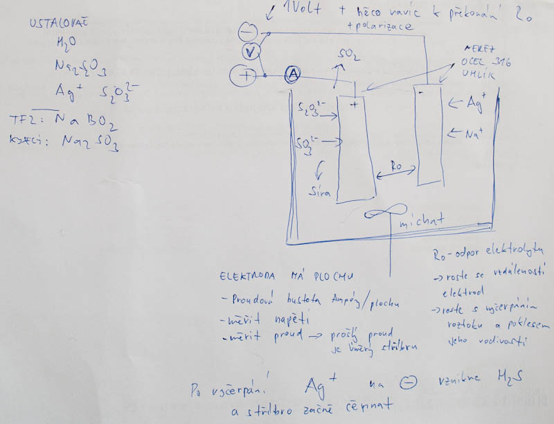

navrhuju ustanovit odbornou komisi pro získávání stříbra z ustalovače elektrolýzou.
chemik (nebo někdo jiný, znalý) odhadne potřebné vybavení, já jsem schopnej vyrobit zdroj (střídavej i stejnosměrnej, jenom mi řekněte napětí a proud, nebo aspoň vnitřní odpor), ustalovače se tu po republice najde taky dost, nějaký uhlíkový a nerezový elektrody by snad též někdo splašil... s čistotou bych si zatim nelámal šišky, hlavně když se to bude lesknout, ne? :)
a pak z toho budeme třeba dělat šperky. a nebo se to promění do podoby pár flašek piva a nazdar. hlavně to nelejt do kanálu :)

no tak esli to je zluty a ani na svetle to nehnedne, neb na svetle by se mohlo nejaky to kovovy stribro z toho vyredukovat, tak bych to oznacil za siru z thiosiranu a s klidem vyhodil.
No, kolik stribra v tom ustalovaci muze byt? 2g/L ? pak by to bylo 400g stribra...pri cene 600euro za kilo, by to snad i stalo za nejaky homemade. Ty zelezny piliny jsou asi nejsnazsi cesta. Pri elektrolyze by se to zasejc nemuselo cistit.
Tak dve nerezovy elektrody do plastovyho sudu a zdroj. Zkusim nekam mrknout na napeti. Musi se to udelat tak aby se vylucovalo jen stribro, nechceme ani elektolyzu vodu ani vytvared sulfid. Nerez by mela byt kvalitni, nejaka 316ka.

Takze 2-5 voltu, podle vzdalenosti elektrod. Proudovou hustotu pomalu zvysovat tak aby se vylucovalo ciste stribro, kdyz se to prezene zacne stribro cernat. Ke konci, kdy v roztoku zbyde pod 0.1-0.5g/l to zacne cernat taky. Pak se to musi zastavit. Jinak je tu hazard s tim sulfanem - sirovodikem, takze vetrat, a nesmrdet. Pozor je stejne jedovaty jako kyanid! nastesti to smrdi jak certova zumpa uz ve stopovych koncentracich.
Pokud je tam i rychloustalovac, muze se vyrobit i amoniak (cpavek).
Tak zacit na par 20-50mA. Sakrys nikde nemuzu najit nejaky osvedceny hodnoty... :) ale kdyz se to nejdiv ozkousi v malym, muzete merit napeti a proud a pak to prenest do sudovy velikosti nebude problem.

no to skutecny napeti zalezi na vzdalenosti elektrod, delal bych to pomalu protoze pohyblivost molekul v komplexech nebude nic moc. Michadlo to urychli. Z toho thiosiranu asi vznikne oxid siricity a kolidni sira v podobe zlute sracky, aspon myslim.
Pro prenos z maly nadoby do sudovy velikosti je dulezita ta proudova hustota - ampery na plochu elektrody. Potrebne napeti se zmeni, pokud se zmeni vzdalenost elektrod nebo vodivost roztoku.
Vic nevim, musela by se teorie uvest do praxe a ozkouset to. Hlavne to prosim zkousejte na dobre vetranem dvorku a na svou zodpovednost ;-D

[quote name="Chemik"]Takze 2-5 voltu, podle vzdalenosti elektrod. Proudovou hustotu pomalu zvysovat tak aby se vylucovalo ciste stribro, kdyz se to prezene zacne stribro cernat. Ke konci, kdy v roztoku zbyde pod 0.1-0.5g/l to zacne cernat taky. Pak se to musi zastavit. Jinak je tu hazard s tim sulfanem - sirovodikem, takze vetrat, a nesmrdet. Pozor je stejne jedovaty jako kyanid! nastesti to smrdi jak certova zumpa uz ve stopovych koncentracich.
Smrdí to fakt pekelně, mám to ověřený :) Coby žák 8. třídy jsem se jal elektrolyzovat stříbro z ustalovače. trafo na 24V, dioda, elektrody ze šroubováků, flaška od okurek, to přece musí vyjít ! Jakmile začaly vystupovat bublinky nastala evakuace. Takže jestli někoho napadne pokusničit třeba s autonabíječkou, tak venku a nestůjte po větru. Ale jakejsi černej šůrvajz z toho fakt vypadnul. Naopak je hezký hodit do ustalovače kousek měděnýho drátu a pár dní nechat být, chlupy co na něm narostou vypadají prima.

Co se týká elektrolytického získávání Ag. Napětí kolem 1.5V, proud dle velikosti elektrod. Optimálně někde kolem 300 až 500 mA na decimetr katody. Stejnosměrně, to je jasný. Jde ještě o jednu věc. Na jakou elektrodu se bude Ag vylučovat. Na mědi to poměrně dost drží, tu bych vynechal. Na stříbře to vytváří skoro homogení povrch. Ideálně železo, nebo resp nerez.
Ovšem co se získá, není to žádnej šlágr. Pár g z litru, cena za g Ag, návratnost prvotní investice?

mám teď před sebou ještě jednu velkou zkoušku, ale složit malej zdroj kolem 2-3 V do 1 A s nastavitelnym proudovym omezením by neměl být problém, tak to zkusím během jara dát dohromady.
bohužel použitej ustalovač, co jsem tu měl, jsem minulej podzim na přání rodičů odvezl do sběru, páč jim těch asi 20 x 2 l plastovejch lahví u mě v pokoji vadilo (můj pokoj, sakra!).
do té doby snad něco vyzískám (moc jsem teď nefotil) a budu tu legraci moct na chalupě zkusit.
poznámka - ta elektroda, kde se bude vyločovat stříbro, bude z nerezu, to chápu - ta druhá by měla být spíše z uhlíku, ne? a nebo je to buřt? a jak s vzájemnou plochou elektrod - nebude mít negativní vliv rozdílná plocha anody a katody?
přiznám se - elektrolityckým reakcím opravdu nerozumím.

a nejsem debil?
vždyť by se na to vlastně víc hodil (regulovatelnej) proudovej zdroj... což navíc situaci vlastně i zjednodušuje.)

No, hlavně, abyse ta elektroda nerozpouštěla. Zdroj bych si představoval z nějakýho běžnýho stabliku posílenýho výkoňákem.

Nerezova elektroda by mela stacit. Uhlikova muze byt ale asi nesezenes tak cisty uhlik. Plocha je lepsi vetsi ale zalezi taky na mnozstvi stribra a taky velikosti nadoby. Mala elektroda povede k pomalejsimu procesu - rychlejsimu vycerpani roztoku v okoli, pak bys k zachovani proudu musel zvysit napeti coz by vedlo k vylocovani sulfanu a zcernani stribra. Nejpomalejsi proces bude difuze komplexnich sloucenit stribra v okoli elektrody. Urychli se to tim michanim.
Pak tu elektrodu muzete vzit a zapojit obracene v roztoku AgNO3 s dusicnou a jeste jednou precistit rozpustenim, pak uz by melo byt stribro velmi ciste - tj. stribrne :roll:

no jasný - vždyť už jsem to někde četl - nerezovej hrnec to chce...

Svého času jsem taky stavěl elektrolyzér a nejlepší uhlíkové elektrody seženete v obchodech s materiálem pro svařování. Jmenuje se to "drážkovací elektroda" a je to tyčka čistého uhlíku pokryta mědí, která jde velmi snadno oloupat. Když to ustrouháte do špičky, tak je z toho perfektní tužka s tuhou o průměru asi centimetr :lol: cena bývá velmi lidová
Proudovej zdroj ano, ale s rozumným omezením napětí. Zapojení je vcelku triviální, kdysi jsem to používal k postříbřování měděných součástí......

Stříbro bych z ustalovače získával 2 možnostmi. 1.Za pomoci HNO3. 2. Za pomoci světla.
1. Varianta - Nitruje se Ag a poté bych na to šel přes Tollensovo činilo-po reakci činidla s aldehydem vznikne stříbrná vrstvička.
2. Varianta - Ustalovač se přelije do světlé nádoby, tuto nádobu dáme na světlo. Za pár dní se na dně objeví černošedivé kousky stříbra,které lze lehce přefiltrovat.
#83 sokolvideo
  • 2,578 příspěvků(y)
Publikováno 2 May 2022 - 21:14:11
Elektrolýza: 1V 5A strieborný +kontakt, ustaľovač je po procese znovu použiteľný, len to trošku trvá.
Nie je to vlastná skúsenosť, len z literatúry.
