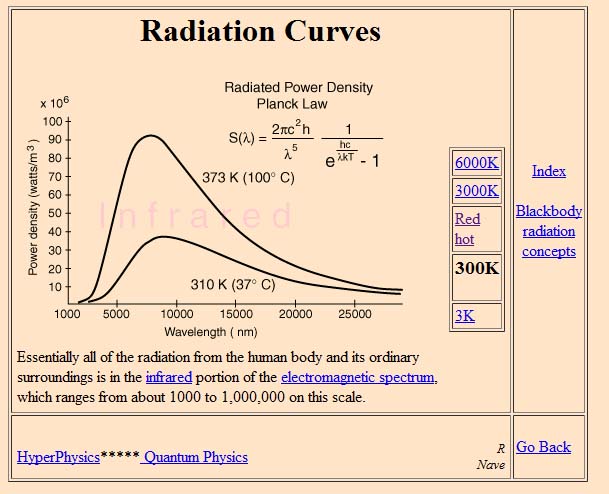

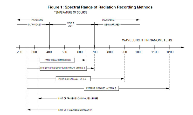

citlivost filmů k jednotlivým vlnovým délkam z letaku k dnes již nevyráběnému barevnému diáku Kodak Ektachrome Infrared - EIR:
Tady je videt že IR filmy končí někde kolem 900nm, třeba MACO 820c končí na 820nm. Když se mrknete další obrázek, na spektrum vyzářené černým tělesem při100C třeba na webu Georgia State University , tak uvidíte že nejkratší vlnova (nejblíže k viditelnému světlu) délka je kolem 2000nm.
Z toho všeho plyne že ať má pan fotograf jakkoli horkou ruku tak IR film s ní neozáří. Na tom odkazu z té uviversity je i spektrum tělesa rozpáleného na 900-1000K a tam už to začíná být zajímavé - třeba takový kamna, by mohly stačit jako IR žárovka. Nechcete to někdo zkusit
