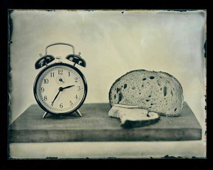

tady stale jenom zakladni format 8x10 a stejne tam mam hodne problemu
Přiložený soubor  camera12x16_220717_810_1.jpg   122.57K   7 Počet stažení Přiložený soubor  camera12x16_220717_810_2.jpg   110.37K   5 Počet stažení Přiložený soubor  camera12x16_220717_810_3.jpg   108.1K   5 Počet stažení Přiložený soubor  camera12x16_220717_810_4.jpg   86.49K   4 Počet stažení
  • 6

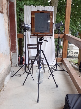

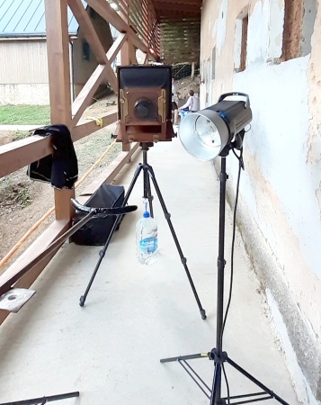

7 hodin fotenia na sumiackom fotofeste
Přiložený soubor  sinarP_220806_01.jpg   78.94K   5 Počet stažení Přiložený soubor  sinarP_220806_02.jpg   91.72K   3 Počet stažení Přiložený soubor  sinarP_220806_03.jpg   69.25K   3 Počet stažení Přiložený soubor  sinarP_220806_04.jpg   89.09K   3 Počet stažení Přiložený soubor  sinarP_220806_05.jpg   80.61K   3 Počet stažení Přiložený soubor  sinarP_220806_06-9.jpg   104.52K   3 Počet stažení Přiložený soubor  sinarP_220806_10-13.jpg   110.83K   4 Počet stažení Přiložený soubor  sinarP_220806_14-17.jpg   119.97K   3 Počet stažení Přiložený soubor  sinarP_220806_18-21.jpg   126.21K   4 Počet stažení
  • 11

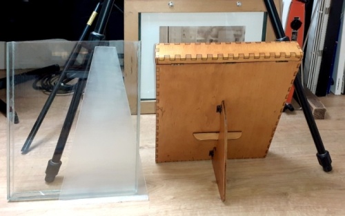

Publikováno 21 September 2022 - 18:18:32

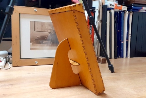

Poslední nabídka, škoda vyhazovat, nevyužijete někdo opěrku? Zdarma, Žirovnice, vlastní odvoz.
Zdar kamarádi, nepotřebuje někdo z Vás litinovou opěrku-sedátko na portrétování? Opěrka teleskopická.. Nutná menší úprava u někoho, kdo umí svařovat, nebo jinak - sedátko se pomalu ale jistě ohýbá směrem dolů pod tíhou portrétovaných :)
Symbolická cena, nebo výměna, nutný vlastní odvoz, ideál do měsíce.. Přednost mají mí zdejší přátelé se kterými se osobně znám.. Pište klidně na resolut@tiscali.cz

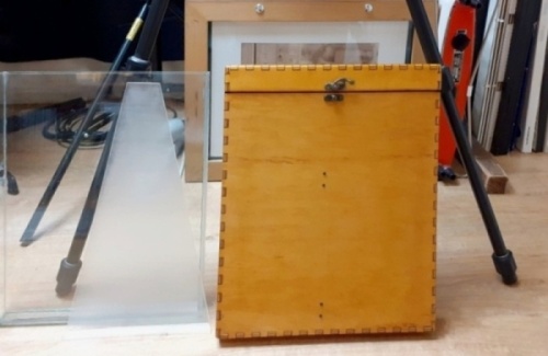

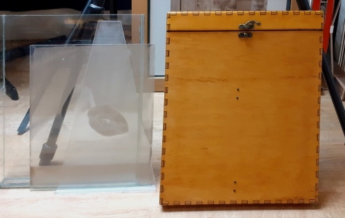

Po viac ako 15 rokov kolódiovania a zcitlivovania dosky vo vodorovnej polohe (v miske) môj zať (ktorý je tiež fotograf a učil sa u mňa) vyrobil mi veľmi pekný a precízný zcitlivovací tank na formát 10x12" (24x30cm).  Dipper ja tak riešený, aby sa dalo používať aj pre menšie formáty. Objem tanku je 1.5 lit.  Sklo je lepené špeciálnym veľmi pevným lepidlom, tesnosť testované dlhodobo s vodou. Tank je už po prvom použití naostro s dusičnanom strieborným. Musim povedať, že zaujimavý ale parádny pocit....  :)
  • 8

Ambrotypie 73x43cm.
  • 7

Pane Chino,
gratulujem, pekna ambrotypia, a fantasticky format : - )

Pane Petzvale, v reálu je to sklo opravdu krásné, kamarád-muzikant co chtěl trubku vyfotit byl nadšený. Nejdřív jsem přemýšlel jaké pozadí, jak trubku otočit/naklonit rovinu ostrosti, pak zkouška expozice, byla to spousta práce. No a vyfotil jsem si i svoji starou trubku :-P.
ch.

#1491 gjan
gjan
  • 141 příspěvků(y)
Reputace: 60
Publikováno 5 August 2023 - 05:29:26
Dobrý den všem, dnes jsem měl v plánu udělat jeden či 2 kolodiove snímečky. Fotím venku. Je ale zataženo. To znamená že uv záření je minimum. Je můj předpoklad, že to dnes nebude fungovat správný? Diky za odpověď.

  • 1,842 příspěvků(y)
Reputace: 2,369
Publikováno 2 November 2023 - 19:17:43
za posledny mesiac sa mi to trosku rozbehlo
8x10
Přiložený soubor  camera12x16_231101_810_2.jpg   112.49K   2 Počet stažení Přiložený soubor  camera12x16_231101_810_4.jpg   145.58K   2 Počet stažení Přiložený soubor  camera12x16_231101_810_3.jpg   138.21K   2 Počet stažení Přiložený soubor  camera12x16_231026_810_7.jpg   127.02K   2 Počet stažení Přiložený soubor  camera12x16_231026_810_6.jpg   151.73K   2 Počet stažení Přiložený soubor  camera12x16_231026_810_4.jpg   151.95K   2 Počet stažení Přiložený soubor  camera12x16_231026_810_3.jpg   109.93K   2 Počet stažení Přiložený soubor  camera12x16_231020_810_4.jpg   177.03K   2 Počet stažení Přiložený soubor  camera12x16_231008_810_1.jpg   175.55K   2 Počet stažení
  • 7
