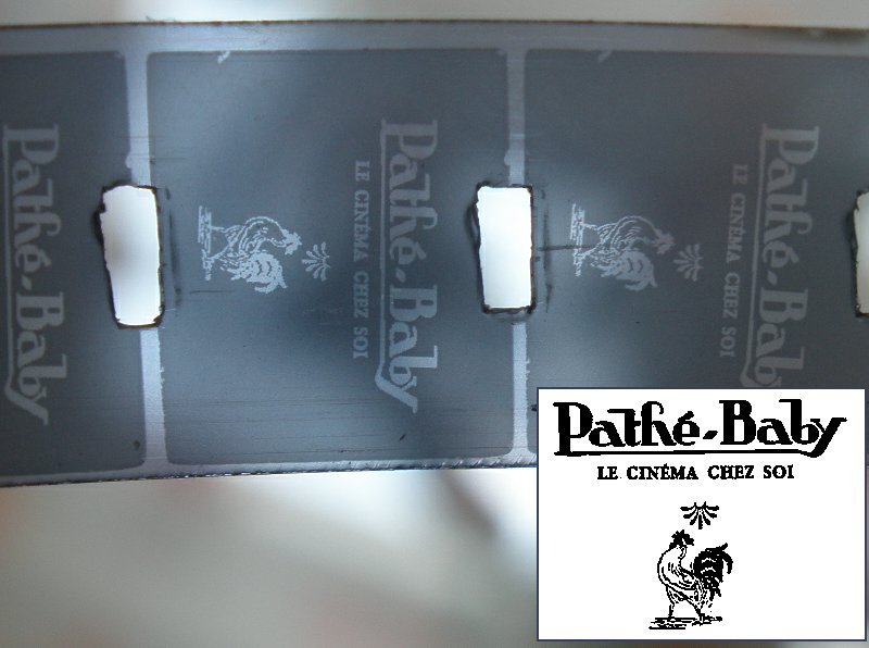

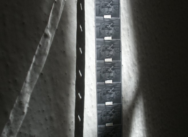

Inu , tak oslavuji prvnich 10 metru uspesne vyvolaneho filmu 9,5mm
ferforace je sice malinko mimo normu :-) (asi tak o 400%) ale je pravidelna a obraz je klidnej ,neskace. Koupil sem negativni Fomapan v metrazi a potreboval bych vedet jak ho vylolat inverzne.Tod zatim vse z dnesniho zpravodajstvi :).

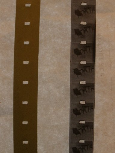

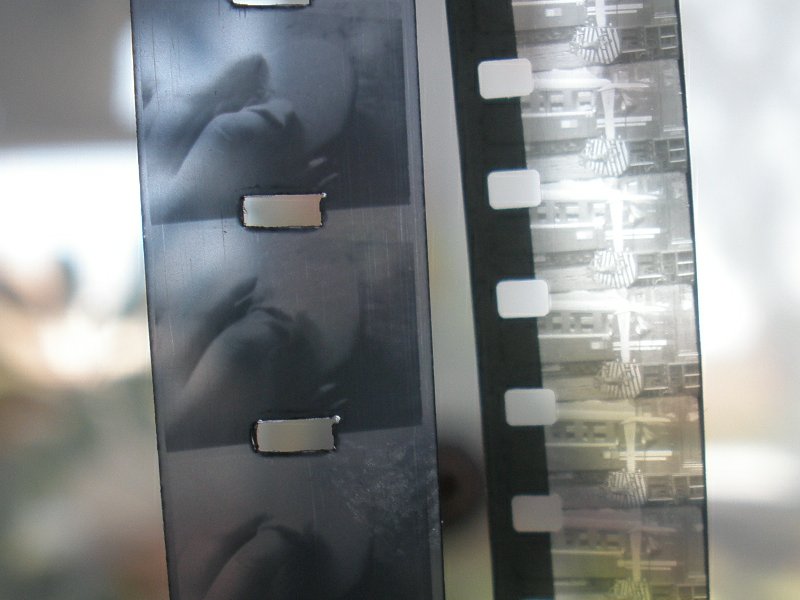

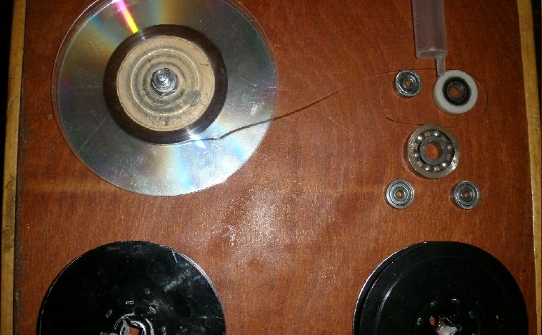

Pár obrázků na ukázku
-Porovnání 8mm a Pathé
-Titulky z LCD

a jeste tohle, musim ale upozornit ze muj digi fotoaparat neni natolik kvalitni pri foceni makra, takze tam to taky trochu ztraci. Vložený obrázek

užitý obraz - plocha v % > 9,5mm 76,3% a 16mm 61,5%
pripoustim ze se mi mozdna libi take jen proto, ze na to uz dneska nikdo netoci.

Reputace: 70
Publikováno 10 září 2009 - 12:59:56
To s tou osmickou byla jen sranda, doufam ze me za to nevyhostite z milovniku osmicek, samozrejme ze 8mm je nej :-)

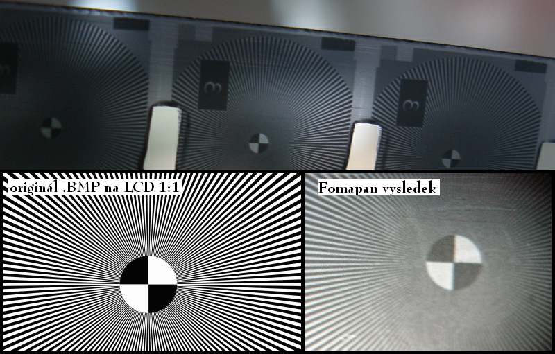

mbcopr - mno bo je sice hezke jak nam ukazujes jakou ma pathe rozlisovaci schopnost ( ta tabulka pro urceni rozliseni ) ale jakmile ten film vyvolas jako pozitiv tak prijdes o detaily a odstiny sede...proto se v dnesni dobe nataceji filmy na barevne negativy a pak se zase prepisuji na barevne negativy....jelikoz inverzni film ma mensi rozlisovaci schopnost....

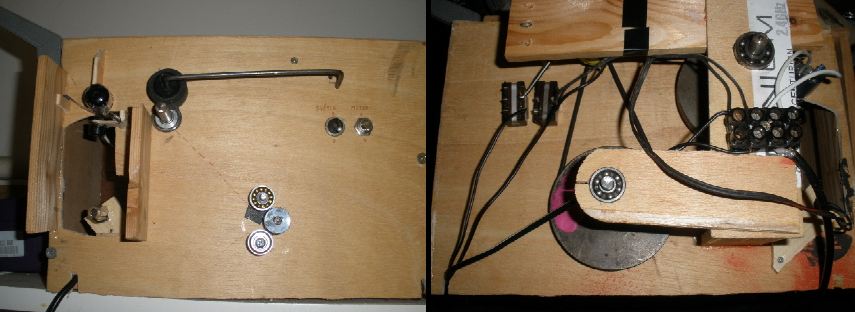

tady jsou obrazky i povidani . Sem to malinko vylepsil, jako raznici pouzivam obrousenej zavitnik, nic tvrdsiho sem nenasel, ten bude vecnej, ale zase mi vadi nepresna dirka, potreboval bych nejakou mini frezku, nebo spis magnetku.Brouseni v ruce je fakt nepresne

RED: HYPNOGEN: takze DS8 nedlam protoze vysledek je momentalne katastrofalni a k normalnimu toceni nepouzitelny, este sem nedospel k takove dokonalosti, az to vychytam tak budu delat i DS8
a tu rozlisovaci schopnost ukazuju jen jako priklad jak se da tocit z monitoru
jinej vyznam to nema, pokud chci tocit pozitiv pouziji Fomapan R.

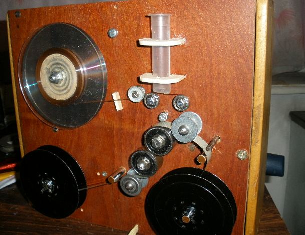

Aby jste vedeli jak to vsechno Pathe-blbnuti zacalo, tak vezte ze za vsechno muze jedna kamera, puvodne zakoupena pro zberatelske ucely,
byla urcena na policku a tim to haslo. Jenze kdyz mi prisel balicek a ja ho rozbalil , zjistil sem ke svemu prekvapeni ze ta kamera je asi jednou tolik mensi nezli vypada na fotografii, ba primo miniaturni a asi tak stokrat hezci. No co vam budu povidat,proste laska na prvni pohled , jednalo se o kameru ceske vyroby a to Admira 9,5 "ledvinka" z roku 1934 . Hned mi bylo jasne ze sedat na ni prach nenecham a bude se totcit a tocit, vzdyt tenhle drobecek se vejde do kazdej kapsy. Jenze tohle moje nadseni melo dva hacky prvni byl ze se jedna o kazetovej system a ja zadnou takovou kazetu nemel a ten druhej byl uz zminenej format 9,5mm kterej sem uz opravdu nemel. Proto sem oslovil jednoho pana zberatele (az z Recka) a ten mi po hohode jednu kazetu !zdarma! zaslal. Mnohokrate mu diky ,jeho web-
http://www.kostikidi...na-a-meopta/174
no a v case cekani na balicek z Recka sem v silenej snaze o zprovozneni teto kamery vymejslel jak si film udelat. Pochopitelne sem nemohl pouzit "slepou ulicku" s frezou ,jelikoz kulete otvory jsou zde nepouzitelne.
A tak vznikl Superperforator 2 kterej sice pouzivam az do ted, ale jak se naroy zvysujou tak uz mi nestaci, proste me depta ta nepravidelna dira... No a az dokonale zvladnu format 9,5mm vrhnu se na DS8 u ktere je zapotrebi mnohem vetsi presnost.

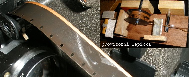

šestnáctkáři pozor, lepení magnetické stopy podomácku je možné
používám nařezané magnetofonové pásky a částečně mechanicky je lepím ředěným chemoprenem v protahovací lepičce (zatím ruční pohon)
momentálně se to pokouším zdokonalit
ukázka zde

Jo jo oranzova barva je mi moc povedoma (-:
Hezka vychytavka, ale ja bych spise vyuzil plnou siri te sestnactky :)

A další vychytávka
ukázka zde
Tak o tomhle přemýšlím už hodně dlouho,ale u mne se jedná o super 8 film.
promítačku zvuk mám,Wittner nabízí jak mg pásku,tak i lepidlo.
už jenom nalepovačku.
ale jenom ji sehnat,vyrábělo se to.Nebo vidět jak to funguje,tak bych to snad i vyrobil.

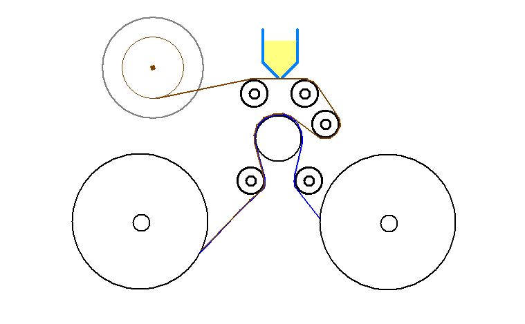

No nejsem si jistej jak fungovala opravdova lepicka, ale ja mel za to, ze ta paska byla jako izolepa s jednou lepici vrstvou a stacilo ji nalepit, nebo se pletu?
jinak muj napad je tento, prave se to chystam realizovat

Toz to je Deus Ex machina...

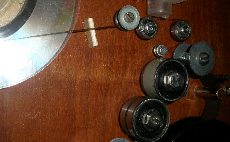

mazec s tema loziskama a strikackou....MbCorp je opravdu nas "Vrchni osmickovy konstrukter" :)
#148 mbcorp
mbcorp
  • 362 příspěvků(y)
Reputace: 70
Publikováno 18 březen 2010 - 22:23:04
ooo, mnohokrate dekuji, vyssi oceneni bych ani dostat nemohl :) B) 8-)
no pokud to bude fungovat , tak si myslim ze by nebyl problem lepit s tim i 8mm

mbcorp. opravdu se používalo lepidlo.
jinak vím o člověku který ten stroj vlastní,zkusím jestli neprodá.

Tak mohu oznamit ze 16mm lepicka byla prave dokoncena. Je pohanena motorem, takze se akorat zapne a mezitim nez se nalepi cely film ,si muzu udelat caj :arrow: (jede docela pomalu) . 8mm lepicku udelam az budu mit zvukovy 8mm projektor abych mohl zkouset, jinak to nema smysl , lepit naslepo.
ps: uz nemam volnej 16mm film takze testuju na DS8 viz foto
