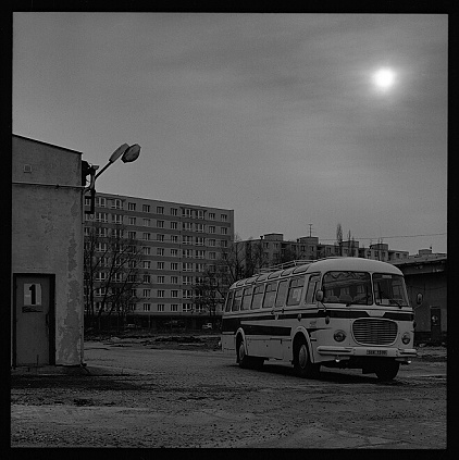

#15 Sokolík.
Publikováno 3 leden 2010 - 13:52:41
Drazí kolegové cechu fotografického,dovolte mi prosím,abych skromně přispěl několika vlastními poznatky s vývojkou PMK. Na test jsem zvolil svitkový FUJI ACROS,který jsem exponoval na citlivost 50 ASA. Vyvolávání: 12 minut,mix 2x každou minutu,teplota roztoku kolem 21 stupňů celsia. Protože jsem měřil expozici důsledně na stíny,negativ byl harmonicky odstupňován a prokreslen přímo dokonale,to je o této vývojce ostatně všeobecně známo. Co mne však oproti jiným pyrovývojkám nemile překvapilo bylo zjištění,že na záběrech s oblohou bylo pouhým okem při posuzování negativu vidět zrno - a to se mi u filmu jako je ACROS věru ještě nestalo. Bohužel následné vyvolání pozitivů to v plné míře jen potvrdilo. Na záběrech,kde obloha,nebo jiná stejnoměrně šedivá plocha nebyla,zdálo se vše jinak v pořádku,i ostrost je velmi dobrá.
Závěr,který pro mne z toho vyplývá je,že je to vývojka od samého počátku určená pro zejména velkoformátovou fotografii,zvláště u kontaktů,kde problém zrna prakticky odpadá. U středoformátu bych se pečlivě vyhýbal snímkům s podílem oblohy,nedovedu si vůbec představit,co by PMK způsobila na klasických emulzích od 100 asa výše.Kinofilm - to už je úplně mimo,pokud nejste vyznavači zrnitých obrazů. Na závěr připojím jeden svůj snímek,prosím ctěné obecenstvo o schovívavost,není to žádné úmělecké dílo,motiv z mého okolí byl vybrán pro dobrou demonstraci toho,v čem je PMK mistr - snímky v protisvětle. Vložený obrázek
