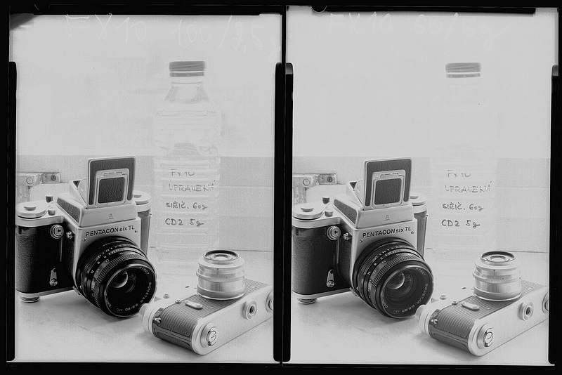

Toš jsem udělal první srovnávací testík. Je to dvouminutová expozice při cloně 32, Symmar 150 mm. Fomapan 100 9x12cm. Hromada protisvětla a měřeno bylo dopadající F32/ 15s. Švára z toho pak udělal ty dvě minutky. Každý film koupán 6 minutek.
Skenovánno na jeden šup.
Maličký rozdíl je myslím zcela zanedbatelný. Charakter vývojky je zachován a to je hlavní. Vložený obrázek
Vlevo je původní FX10 100/7,5g a vedle je 60/5g.
Moc sa v tom nežďárajte, je to jen první rycholokvaška. Na pořádný test včílkáj nemám čas!
#56 Vladik
  • 1,230 příspěvků(y)
Publikováno 30 January 2010 - 23:01:49
Zvlastni, vidim dobre, ze svetla jsou prokreslena mene a stiny vice?
Jen zvysit EI nebo i min volat, kdyz bych to chtel mit stejne? :)

Ano přátelé, vidíte dobře. Strmost negativu je rozdílná. Musí se prostě doladit čas. Ale to se přece dalo očekávat. Není to žádná tragoška. Podstatné je to, že voda neztratila tu zvláštní schopnost podávat úžasné výsledky v protisvětle. Nedá se to moc popsat. Ale textura ploch je báječná a ty rozzářené chloupky na tkaninách. Odlesky na skle a tak... No prostě skvělé!
Komu nevadí ten borčus, může přece klidně používat tu neupravenou!

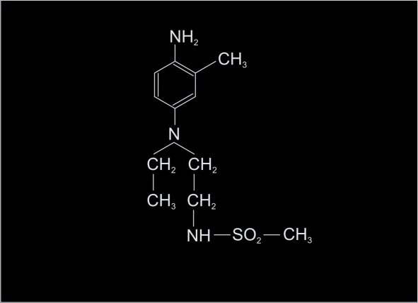

..."NN diethyl -p- fenylendiaminsíran" by mohl být trochu zkomolený jiný zápis N-hydroxyethyl-N-ethyl-p-fenylendiamin sulfát...
NN diethyl -p- fenylendiaminsíran;
je to trochu zkomolený, ale docela srozumitelný.
Sírany, případně hydrochloridy či hydráty (či něco jiného) v jakémkoliv množství pracovně vynecháme a bavme se pouze o základních látkách.
Ten N,N diethyl ... by šel vyslovit N-ethyl, N-ethyl... (dva ethyly).
A je to jiná látka než:
N-hydroxyethyl-N-ethyl-p-fenylendiamin;
p-fenylendiamin je jasný jako v předešlém případě, ale!
Je tam pouze jeden ethyl plus jeden hydroxyethyl...
A když černobíle, tak černobíle :D
Nalevo N,N-diethyl..., neboli T-22, CD-1
Napravo N-hydroxyethyl-N-ethyl..., neboli CD-32
(oboje bez těch "kyselin")
O "kvalitě" jsem se vyjádřil již v jiném vláknu.

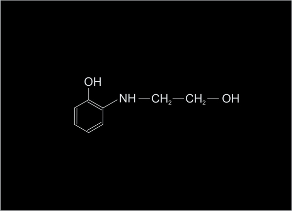

N-[(2-hydroxyethyl)-o-amino-phenol
Jako základní látka, přesně dle vzorce, má CAS: 39123-58-5
Zdá se, že k této látce se vážou patenty od I.G. Farbenindustrie.
Zajímavostí je, že mnohem více patentů se váže k para derivátu.
Další variantou je látka, která má navíc polovinu kyseliny sírové tzv. hemisulfát, někdy se to zapisuje jako dvě molekuly základní látky s jednou kyselinou sírovou.
Tato látka má CAS: 83732-79-0
Zde se omlouvám, teprve nyní jsem si všiml, že výše jsem se při psaní překlepl a napsal nesprávné číslo 83732-72-0.
Poslední alternativou je opět základní látka, opět s kyselinou sírovou, ale v literatuře není specifikován počet molekul kyseliny sírové na jednu molekulu základní látky.
CAS: 43100-74-9
Existuje i sůl s kyselinou chlorovodíkovou (hydrochlorid).
