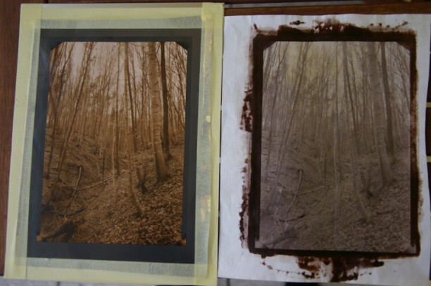

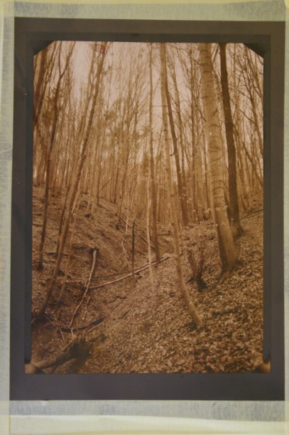

takze, prvni vysledky :
stejna fotka delana jak na kolodiovany papir tak albumin (oba netonovany) :
vlevo : collodium na ustalenem papiry Fomatone 131 (papir je baytovany - tzn. emulze se nevsakuje a je na povrchu, tedy presne to co je potreba).
vpravo : ta sama fotka delana albuminem. Papir emba.
Posouzeni necham na ctenari :)
Osobne, kdyz to porovnavam, tak ten albumin nic moc (ale zas na druhou stranu, moc jsem ho nezkousel, ale ono i to kolodium je muj druhy pokus :) ).
Rozhodne lze krasne kopirovat i mekky negativ (jako tento)
Zitra do LGP vezmu ukazky :lol:
