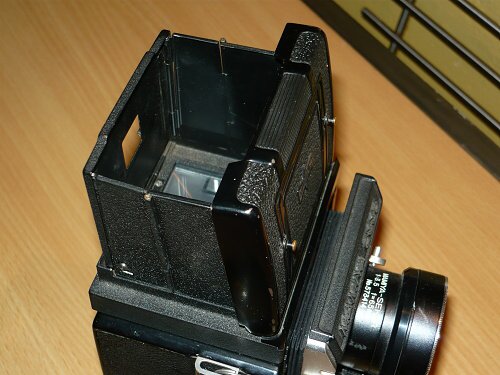

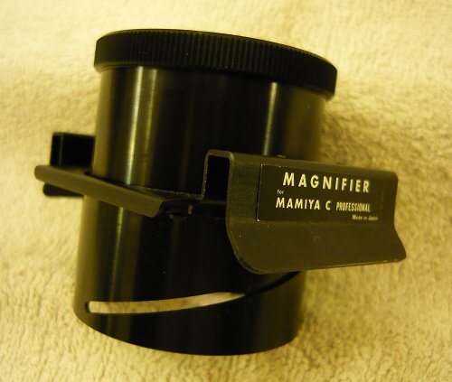

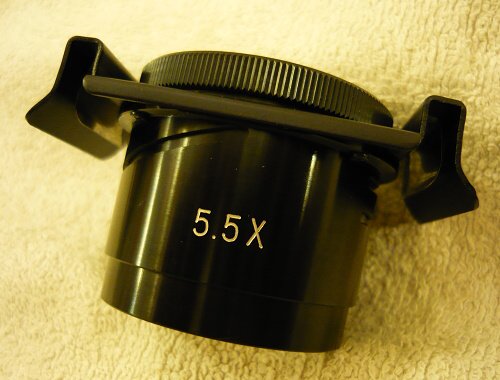

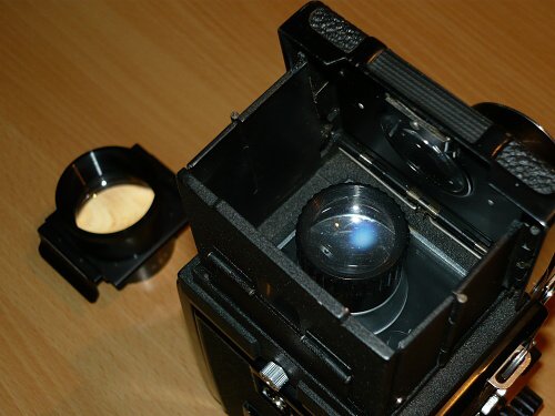

#53 RHx
Publikováno 7 říjen 2010 - 21:34:33
sehnal jsem original lupu 5,5x ale nejde vložit do otevřený šachty
uměl by to někdo vysvětlit, jestli je to třeba pro jinej typ šachty či co?
mám c330 profes.
průměr lupy je o něco větší, než okno v šachtě
dole na snímku jedno z náhradních řešení

#56 nlc
Publikováno 8 říjen 2010 - 10:53:27
Radime, tato lupa pasuje pouze na starší tip šachty pro C330, tu které se stínící plechy sklápí zvlášť boční a zvlášť zadní. Já jsem s touto lupou velmi spokojen.
#57 RHx
Publikováno 8 říjen 2010 - 10:58:30
já to tušil
tak leda by někdo chtěl šachty vyměnit, tuhle rychlejší s vestavěnou lupou co vedle ní nefouká světlo na matnici za tu starší, kam se dá pomocná zmíněná lupa dát
nebo:
zn. koupím starší šachtu ale to asi nikdo neprodá

#62 RHx
Publikováno 8 říjen 2010 - 12:30:41
No, ale asi to nie je ten správny, tip, neviem (nlc, vieš poradiť, prosím?).
viz: (link na íbej)
stará šachta vypadá asi tak:
věřím jich je v cizině dost, ale s poštou kolik? 50-60 dolarů :lol:
radši bych to někde směnil

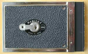

#87 ďuroT
Publikováno 22 červenec 2011 - 10:45:32
Ahá, no ja som predstavoval niečo ako Graflok.
Mno, tuším Radim niečo také má. Inak tie filmy sú ako do Graflexu? 2 1/4x 3 1/4?
Díkes!
#88 nlc
Publikováno 22 červenec 2011 - 11:56:41
Vložky do kazet se vyráběly jak pro formát 2 1/4" x 3 1/4", tak pro 6,5x9 cm. Jen je problém vůbec nějaké sehnat (včetně kazet).

#92 RHx
Publikováno 22 červenec 2011 - 12:44:41
já mám tenhle filmholder
propracované japonsky, radost vzít do ruky...
nabíjí se to potmě, nebo v rukávu - jeden záběr vždycky
nechá se tam dát ustřiženej svitek s nějakým odpadem nahoře dole - jako by to byl záběr 6x9 a nebo rovnou plany 6x9
jo ještě jsem to nevyzkoušel :) ale mám doma
no a nebo byly ty záda s matnici co už kluci psali a tam se vyndá matnice a vloží nabitá kazeta ale aktuálně obrázek nikde nevidím
no c330 je jako lejka, když ty ji udržíš (nebo stativ) tak ti žádnej záběr nerozhýbe, jako byste fotografovali tisíciwattovou vrtačkou osazenou centrální závěrkou :-)
záto broňa to je jinej klapanec
