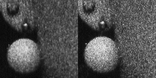

tak sem včera zkoušel novej zvětšovák na jedný fotce, co sem ráchal v MPB 1+0. bohužel expoziční časy se limitně blížily nezvětšovatelnu, tak to neni moc dotáhnutý do dokonalosti, tedy jenom jako náhled jeden mizernej sken:
a k tomu ještě detail zrna (výřez z 17x zvětšeniny skenovanej při 600 DPI)
ta ostrá polovina je korektně zvětšovaná, neostrá byl pokus se zvednutím papíru. el-nikkor 2.8/50n na f/5.6
